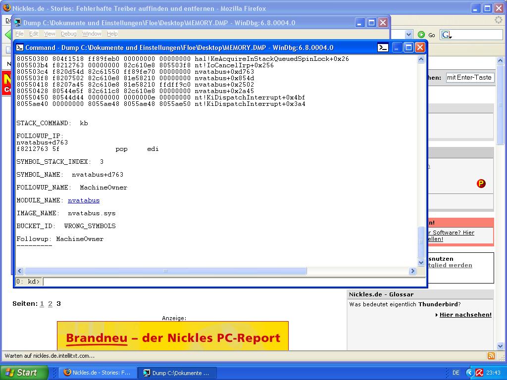

hab was von nem Kerneldebug oder Winddebug gelesen um ein speicherabbild zu erstellen.Könnte das ja noch machen und dann hier posten wie das dokument aussieht.

Habe es laut deinem Link erledigt ( danke übrigens ) und es ist folgendes raus gekommen.
In der anleitung steht ja das im Windbg eine Datei angezeigt wird namens
abc.sys ( also irgendeine sys datei )
diese sei der auslöser für den bluescreen.bei mir kam diese ( siehe bild )
da steht nvatabus.sys
In der anleitung steht auch ich müsse diese nur noch beseitigen.....diese kann ich doch aber nicht einfach lösche
da es ja ne systemdatei ist scheint mir das unlogisch sie einfach zu entfernen.
die nvatabus.sys ist doch allem anschein nach eine mainboard datei die beim treiber installieren mit installiert wird.Doch ich habe doch erst die Mainboard treiber erneuert und es ist ja davor schon gewesen.Rein theoretischt müsste ja diese datei mit erneuert wurden sein.
was soll ich jetzt machen?
was meint ihr?
EDIT: Habe aus älteren Mainboard Treibern die datei kopiert ( andere version ) und in system 32 eingefügt.Mal schaun ob es was bringt.
PS: falls man irgendwas nicht deuten kann das stand da genau im Fehlerprotokoll
STACK_TEXT:
WARNING: Stack unwind information not available. Following frames may be wrong.
805502ec 806e5a16 badb0d00 80550374 82d96a50 nt!Kei386EoiHelper+0x2834
80550380 804f1518 ff89feb0 00000000 00000000 hal!KeAcquireInStackQueuedSpinLock+0x26
805503b4 f8212763 00000000 82c610e8 805503f8 nt!IoCancelIrp+0x256
805503c4 f820d54d 82c61550 ff89fe70 00000000 nvatabus+0xd763
805503f8 f8207502 82c610e8 81e58210 00000000 nvatabus+0x854d
80550418 f8207a45 82c610e8 81e58210 ffdff9c0 nvatabus+0x2502
80550428 80544e5f 82c611c8 82c610e8 00000000 nvatabus+0x2a45
80550450 80544d44 00000000 0000000e 00000000 nt!KiDispatchInterrupt+0x4bf
8055ae40 00000000 8055ae48 8055ae48 8055ae50 nt!KiDispatchInterrupt+0x3a4
STACK_COMMAND: kb
FOLLOWUP_IP:
nvatabus+d763
f8212763 5f pop edi
SYMBOL_STACK_INDEX: 3
SYMBOL_NAME: nvatabus+d763
FOLLOWUP_NAME: MachineOwner
MODULE_NAME: nvatabus
IMAGE_NAME: nvatabus.sys
BUCKET_ID: WRONG_SYMBOLS
Followup: MachineOwner

Ich glaube Du muss im Protokoll weiterlesen. Irgendwo müssten stehen "probably caused by ..." und daneben steht eine sys-datei.
