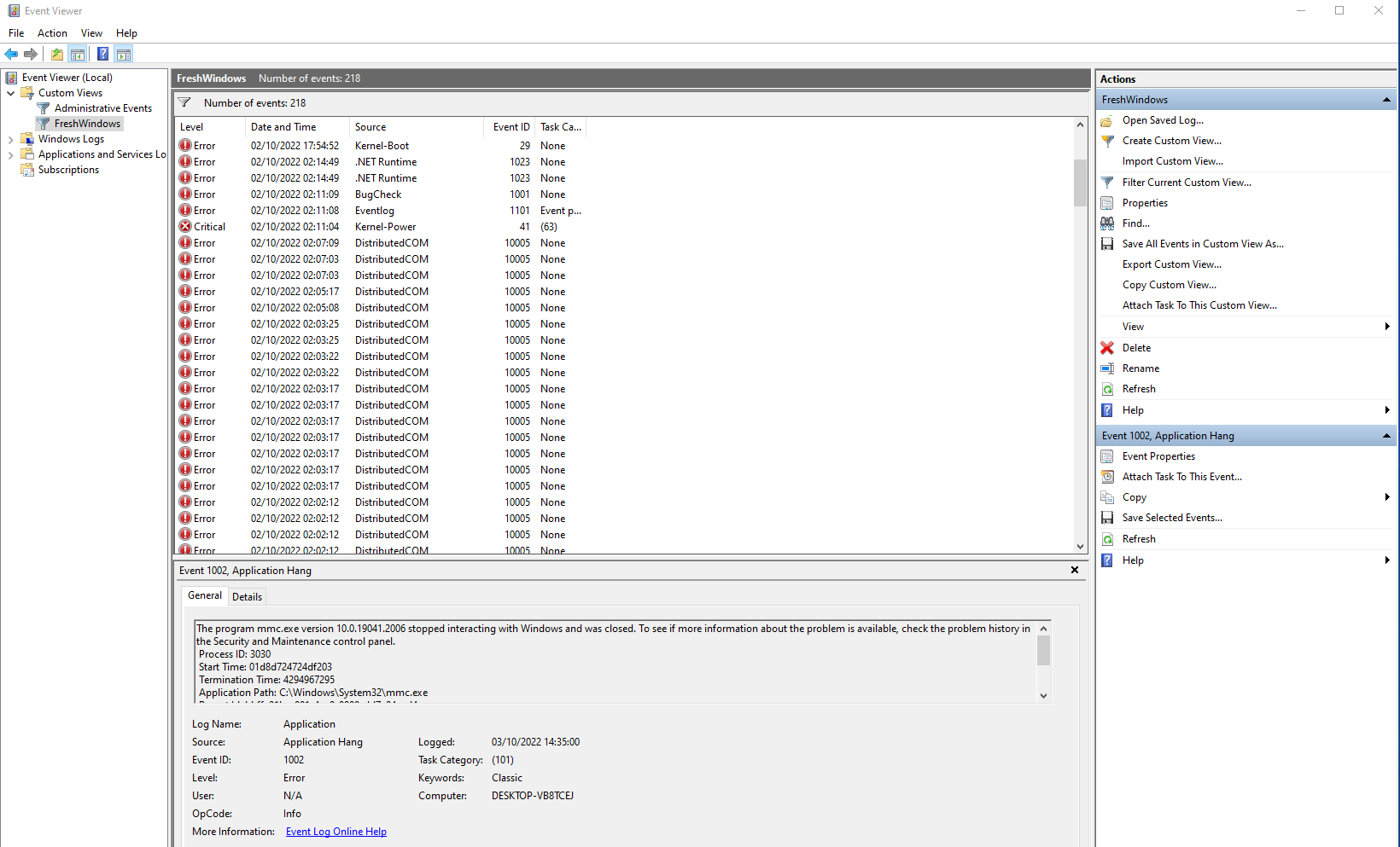

Hallo Freunde!
Ich habe mir einen neuen Rechner zusammengebaut der leider nicht Stabil läuft :(
Hardware:
  • Prozessor (CPU): Intel i7 12700KF
  • Arbeitsspeicher (RAM): 32GB Dual Kit G.Skill RipJaws V DDR4-3600
  • Mainboard: Msi Z690 A Pro DDR4
  • Netzteil: 1000 Watt MSI MPG A1000G Modular 80+ Gold
  • Gehäuse: Fractal Design Define R6
  • Grafikkarte: Msi Rtx 3090 Ventus
  • HDD / SSD: WD_Black SN850 NVMe 1TB SSD
Problem:
Bekomme in unregelmäßigen Abständen Folgende BS Errors:
  • SYSTEM_SERVICE_EXCEPTION
  • SYSTEM_THREAD_EXCEPTION_NOT_HANDLED
  • KERNEL_SECURITY_CHECK_FAILURE
  • MEMORY_MANAGEMENT
ErrorLog im Anhang
Habe Windows mehrmals frisch Installiert und auch mal einen anderen USB Stick genutzt
Danach immer: Windows Updates > Chipsatztreiber > Grafiktreiber
Bios ist aktuell
Memtest alles Top
Arbeitsspeicher in der QVL Liste des Motherboards
Vermute Fehler mit RAM.
Abstürze passieren bei jedec und xmp
Habe auch probiert von 1.35v auf 1.4 zu gehen, hat leider nichts verändert
Habe die RAM Sticks einzeln probiert und festgestellt das einer von beiden zum Absturz führt und um nochmal sicher zu gehen habe ich das Kit in meinen alten Rechner verbaut wo dann wiederum alles wieder stabil läuft und mir suggeriert das Hardware doch nicht defekt ist.
Dann nochmal das 16GB Kit vom Alten Pc in den neuen Build und Läuft Stabil
Könnte es immer noch eine Treiber Sache sein?
habe manuell Chipsatztreiber von offizieller MSI Page und Manuell Nvidia Treiber Installiert.
Einfach Ware Reklamieren? Ram scheint ja im alten System zu funktionieren
Der PC ist hauptsächlich zum Arbeiten mit rechenintensiver Software (Blender, UE5, Da Vinci) gedacht und kostet mir grad viel zu viel Arbeitszeit.
Wie soll ich jetzt weiter machen?
Danke Schonmal!
LG

Hast du den mal MEMTEST laufen lassen? Einbauen und schauen, ob er nicht sofort abstürzt ist ja leider keine zuverlässige Testmethode. ;)
Also das als Erstes. Und ansonsten XMP laden und Takt immer weitere reduzieren und prüfen. Ggf. auch den Gear Mode (1 oder 2) prüfen.
Reaktionen: Baal Netbeck und madmax2010
MEMTEST wie erwähnt, hat keine Fehler erkannt
G1 & 2 auch schon probiert
Werde jetzt mal Runtertakten und schauen
Reaktionen: cvzone

Wie du schon geschrieben hast sind das ganz unterschiedliche Stopp Fehler.
Da ist die Frage was das Gemeinsame ist?
Meistens ist es in so einem Fall der Arbeitsspeicher.
Da drauf gibt es auch Hinweise in der Dumpfile.

Passt der Arbeitsspeicher zum Motherboard? Steht er in der QVL Liste des Motherboqard?
Steckt der Arbeitsspeicher im richtigen Slot?
Ist der Arbeitsspeicher übertaktet?
Bios auf dem aktuellen Stand?
Arbeitsspeicher defekt?
Den Arbeitsspeicher mit Memtest 86 testen
https://www.memtest86.com/download.htm

Ich habe gesehen dass dein Arbeitsspeicher mit 3600 MHz taktet.
Dein Prozessor i7-12700KF ist aber für eine maximale Frequenz von 3200MHz ausgelegt.
3600 MHz ist dem nach eine Übertaktung.
Stelle mal 3200 MHz ein und schaue ob die Stopp Fehler dann weg sind? Ansonsten die Punkte oben.

Dein Bios ist vom 23.06.2022.
Es gibt ein Bios vom 13.09.2022
das würde ich installieren.

Kritischer Fehler Kernel Power ID41 ist zu 99 Prozent immer das Netzteil.
In seltenen Fällen ein Defekt der Spannungsversorgung des Mainbords.
Schau nach ob die Spawas usw. in Ordnung aussehen am Board, also keiner aufgebläht oder Schwarz usw.
Ich denke mal wenn du ein anderes Netzteil versuchst sollte er laufen.
