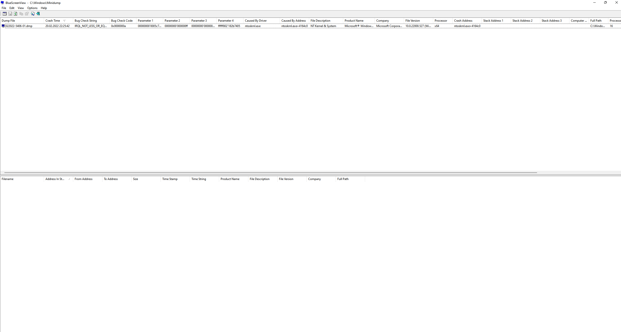

ich habe seit gestern Probleme bei der Performance und ich verstehe nicht warum. Ich hab gestern cod warzone gespielt und da hatte ich ein bluescreen bekommen mit dem Code "kmode exception not handled" und habe dazu denn bluescreenViewer aufgerufen und da stannte was von win32 also irgendeine Datei und hatte Aida64 deinstalliert und wieder installiert und als ich das deinstalliert habe, waren trotzdem Daten von Aida64 vorhanden also hat er wahrscheinlich die neue Aida64 version mit dieser vorhandene Dateien überschrieben. Dann hab ich mal alles gelöscht was Aida64 beeinhaltet und nochmal einmal neuinstalliert. Dann als ich RDR2 gespielt hab, stürzte das immer wieder ab als ich mit Sadie Adler unterwegs war und ihre damaligen Männer töten sollte (Epilogue).
Da hab ich wieder ein bluescreen bekommen aber mit diesen Code "IRQL NOT LESS OR EQUAL"
Ich verstehe es einfach nicht habe nochmal alle Treiber abgecheckt aber alles soweit in Ordnung davor war das nicht so. Könnt ihr anhand diese 2 Dateien herausfinden woran das liegt? Hab auch über CMD denn SFC/SCANNOW befehl ausgeführt keine Intigegritätsprobleme. Ich hoffe ihr könnt mir soweit helfen...

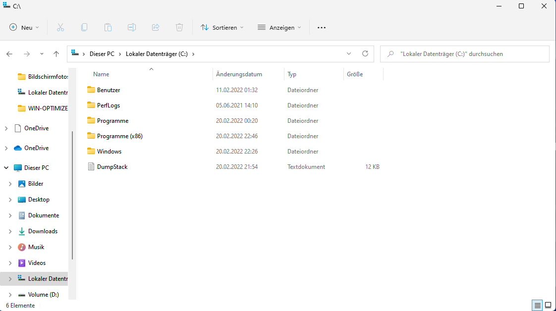

Dazu hab ich diese Datei bekommen "DumpStack"

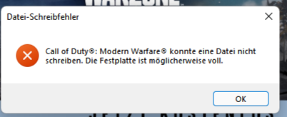

So Leute das Problem ist behoben ich hatte wichtige Qualitätsupdates übersehen. Jetzt kommt aber das. Wovon kann das kommen? Vielleicht durch rumexperimentieren zu viel Datenbereinigung gemacht? Jemand eine Idee deswegen?
