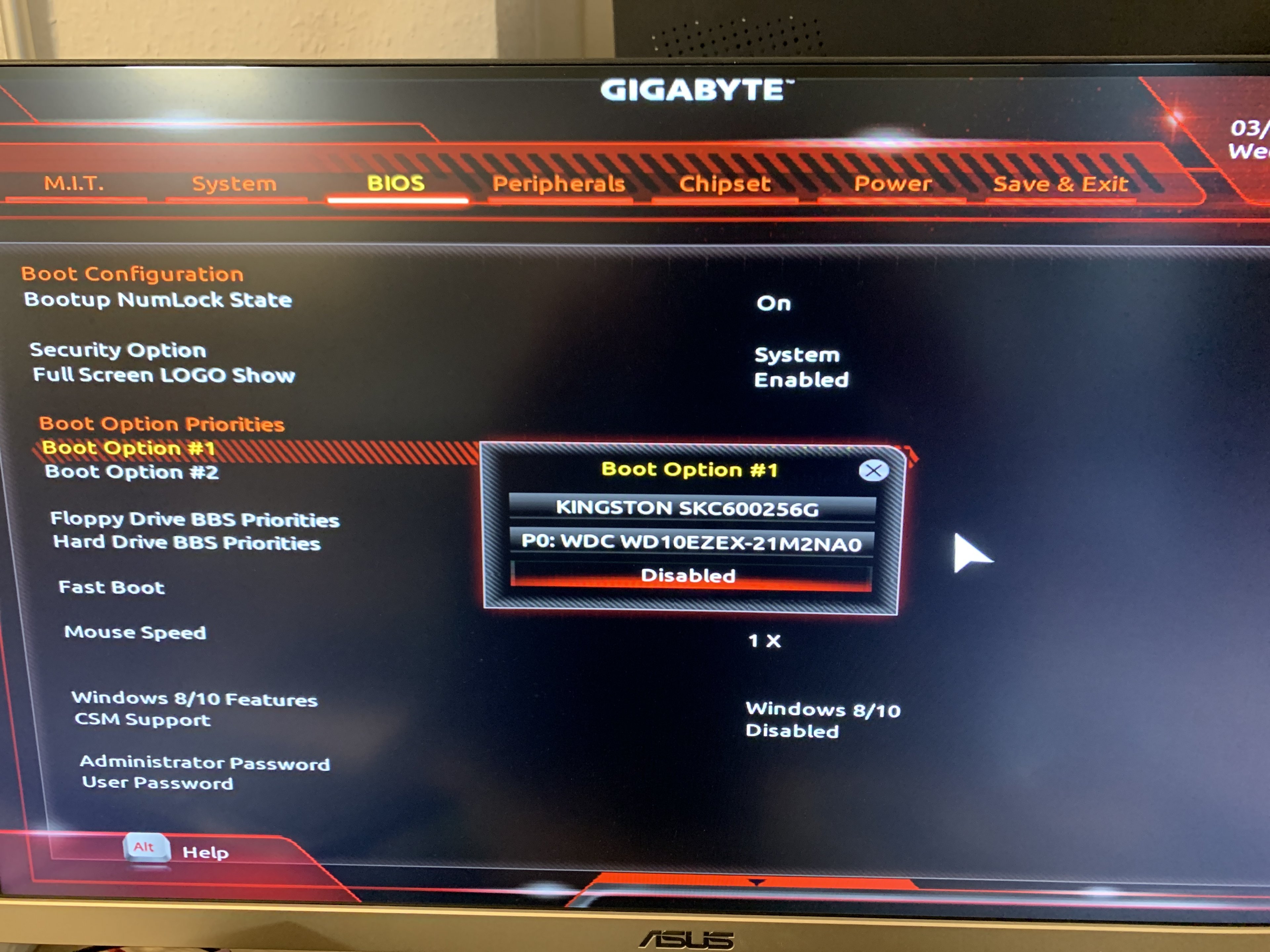

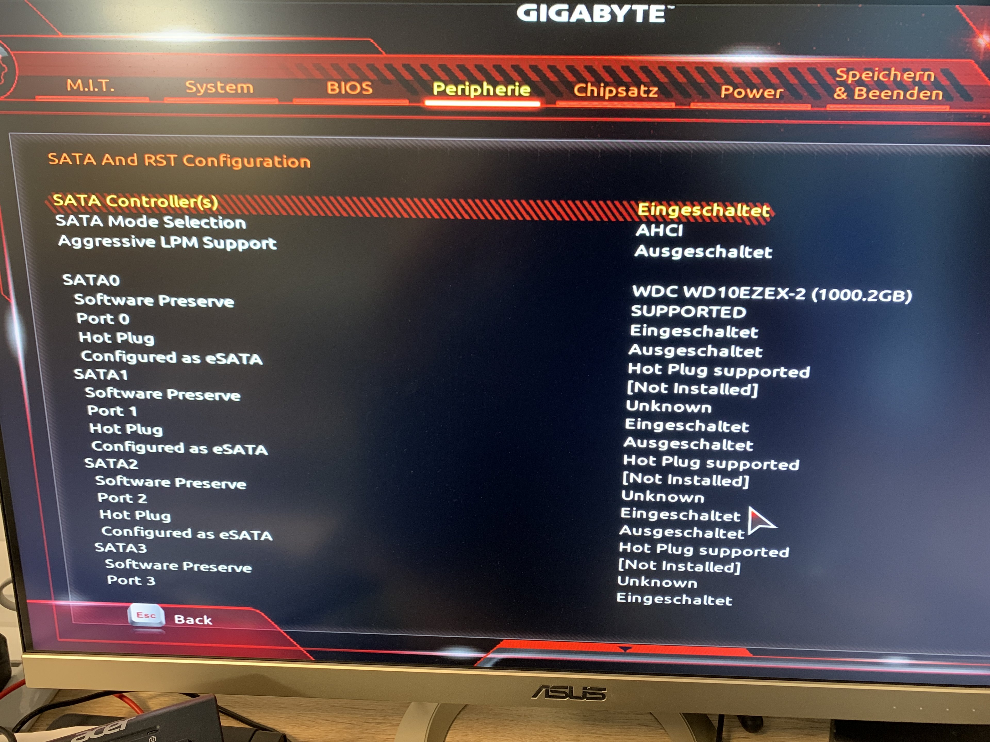

mich habe auf dem mainboard gigabyte B360M DS3H eine crucial MX500 M.2 SATA SSD mit 256 GB mit installiertem win10 System. Einige Wochen lief der PC problemlos . Irgendwann ging es los dass bluescreens mit „critical process died“ usw kam . Darauf hin startete er neu , dann kommt kein Betriebssystem gefunden . Geht man dann ins BIOS ist der Windows Boot Manager weg bei der Auswahl der Start Optionen . Nach mehrmaligem ein und aus schalten ist er dann da und das sYstem startet wieder bis zum nächsten BS . Ich hänge euch noch ein paar Bilder der bios config bei . Vll liegt hier der Fehler ?
Danke schon mal :(
MX500? Ich sehe da eine Kingston KC600 256GB und eine WD Blue 1TB. Wenn auch eine MX500 verbaut ist, waren die beiden abgeklemmt als Windows auf ihr installiert wurde? Welches Netzteil hast Du? Die M.2 SSDs werden ja mit 3,3V betrieben, während 2.5" an 5V hängen und sonst hängt fast nichts den 3,3V. Außer man hat einen Monitor per DisplayPort angeschlossen, dann dann kann es zu Problemen deswegen kommen, die sich auch auf M.2 SSDs auswirken können.

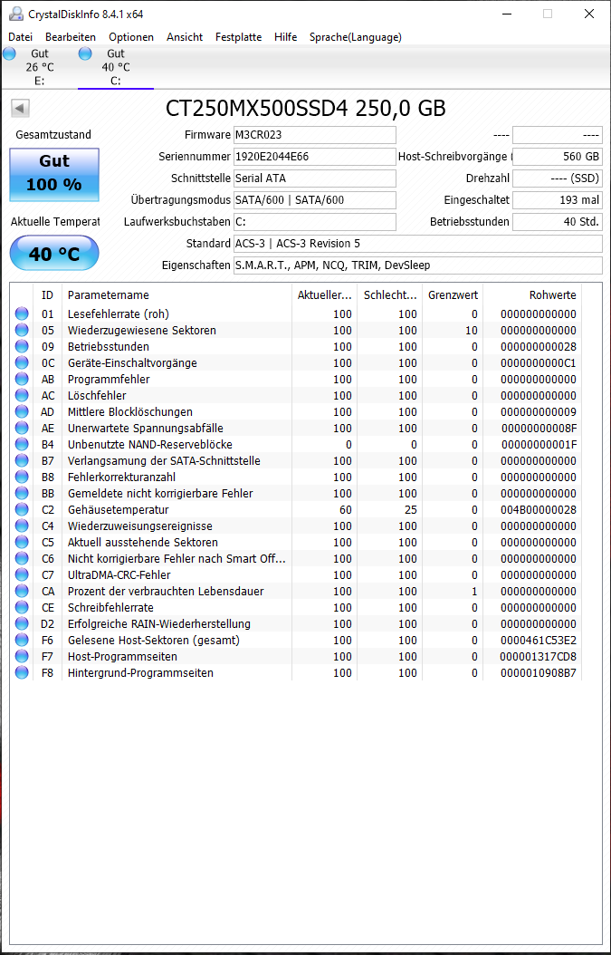

Die Art der Partitionierung hängt von der Einstellung es UEFI oder CSM/Legacy Mode aber. Wenn ein Klontool keine SSD klonen kann die nach GPT partitioniert ist, dann nimmt man eben ein anderes. Aber wenn die MX500 erkannt wird, wäre es hilfreich wenn Du mal den Screenshot von CrystalDiskInfo für die SSD posten könntest. Ziehe aber bitte das Fenster soweit auf, dass alle Attribute und auch die Rohwerte vollständig sichtbar sind, also keine Scrollbalken mehr erscheinen. Bitte mache den Screenshot aus Windows und nicht mit einer Kamera vom Bildschirm und nur den Screen von CrystalDiskInfo, mit Alt+Druck erzeugt Windows einen Screenshot des aktiven Fensters in der Zwischenablage oder probiere mal die Tastenkombination: 'Windows Taste + Shift + S' oder lies hier wie man dies macht.
Die Werte sind bestens, es gibt auch keine Probleme mit dem SATA Datenkabel, an der MX500 liegt es also definitiv nicht. Mir fallen aber recht viele unerwartete Spannungsabfälle auf, 143 sind bei 193 Einschaltungen viel. Dies kann die Folge sein oder auch ein Hinweis auf eben die Spannungsversorgung als Ursache. Bei den Transient Response Tests im Review bei Tomshardware ist das VS650 mehrfach mit zu starken Abweichungen auf der 3,3V Schiene durchgefallen und da hängt eben die M.2 SSD dran und sonst praktisch nichts, daher fällt dies i.d.R. nicht weiter auf, kann aber eben genau zu solchen Problemen mit der M.2 SSDs führen wie Du sie hast.

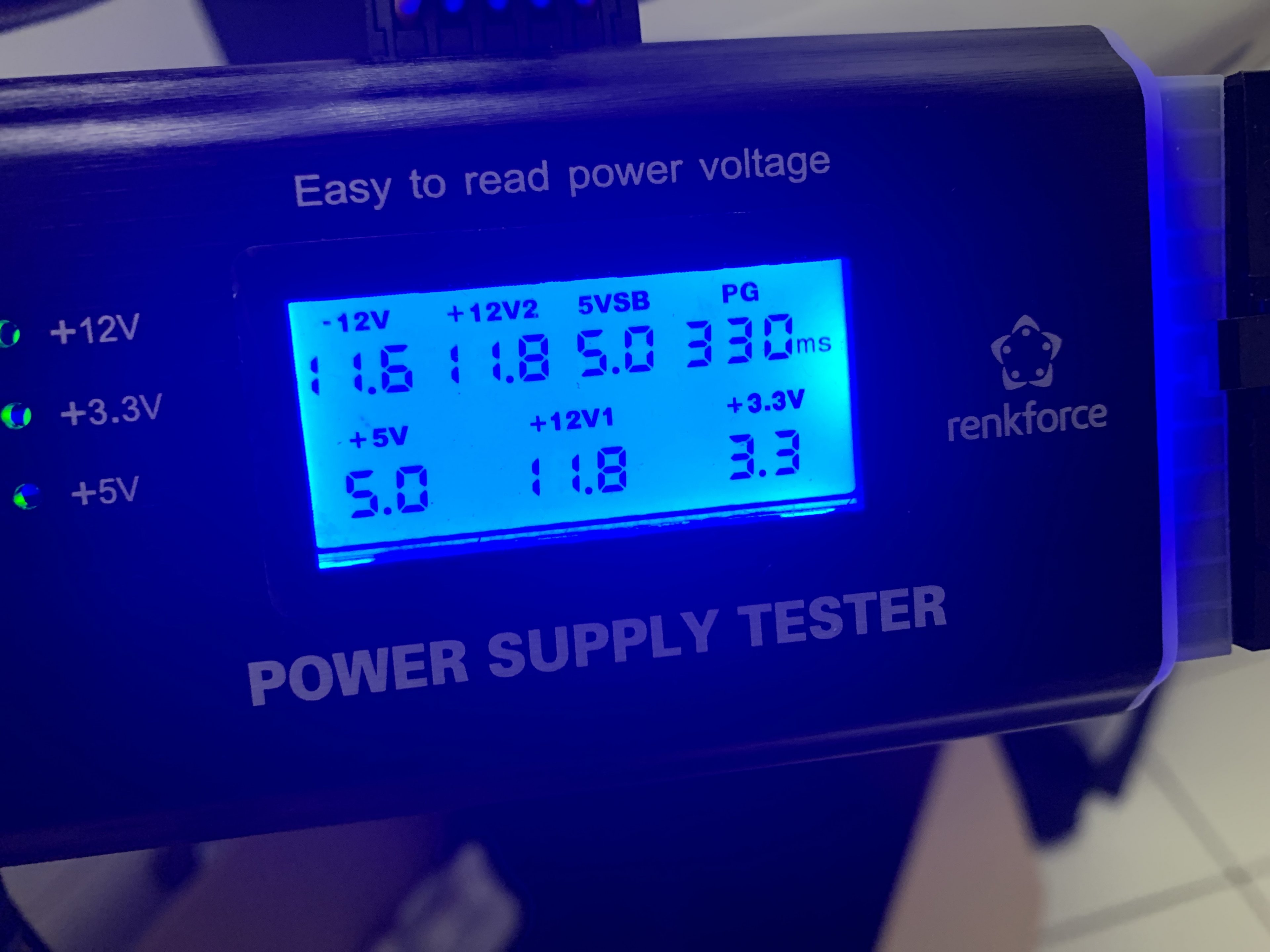

Soooo , also danke danke für den Tipp mit dem Netzteil . Habe das alte zuerst mit einem „billig „ Netzteil Tester überprüft , da war der Wackelkontakt nicht reproduzierbar , ich nehme mal an dass die Strom Unterbrechung zu kurz ist als dass die wohl träge Anzeige des Testers reagiert . Zumal am Tester keine Last auf dem Netzteil liegt und sich die Spannungen unter Anforderung Vll Anders darstellen , habe ich ein neues besorgt. Das Resultat: kein wackler , keine Abstürze . Egal ob im Leerlauf unter Windows , im stresstest mit maximal Auslastung aller Komponenten oder im Game . Tausend dank nochmal :)
anbei noch das test Bild des alten Netzteils . Die 12v vom ATX connector werden nicht erreicht , unter Last naturgemäß noch mehr Spannungsabfall = so schon ersichtlich dass was nicht stimmt ? Oder sind die Werte so tolerabel ?
So ein Tester ist viel zu träge um die Probleme mit der Spannungsregelung bei Laständerung zu erkennen, wie sie in den Transient Response Tests ermittelt werden.
