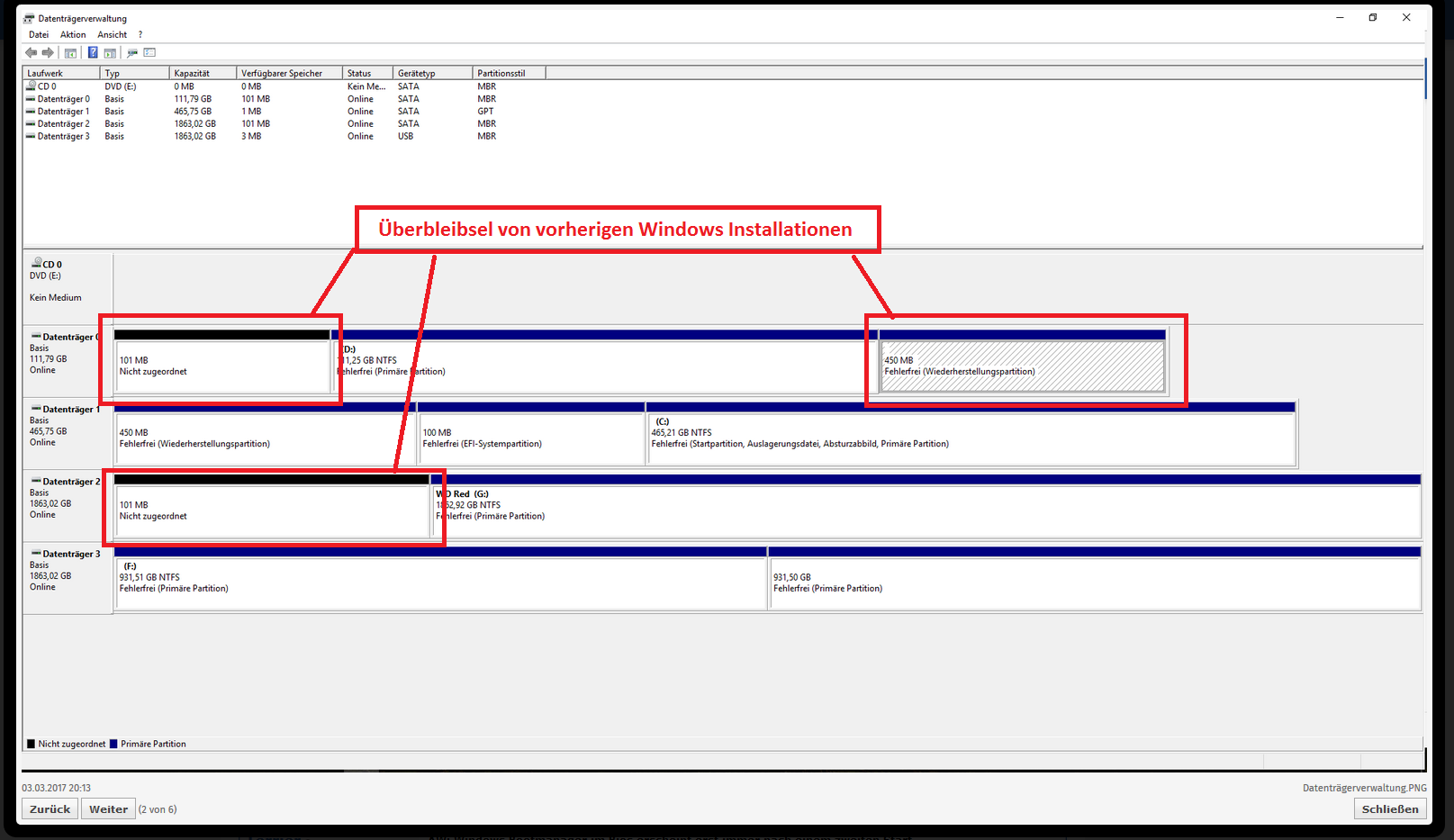

Windows 10 neu Installieren wäre das beste was du tun kannst. Denn da sind noch einige Überbleibsel von vorherigen Windows Installationen.

Nicht, dass er versucht die zu starten, die überhaupt nicht mehr da sind ?
Das sind MSR-Partitionen und eine Recovery-Partition. Daran sollte es auch nicht liegen.

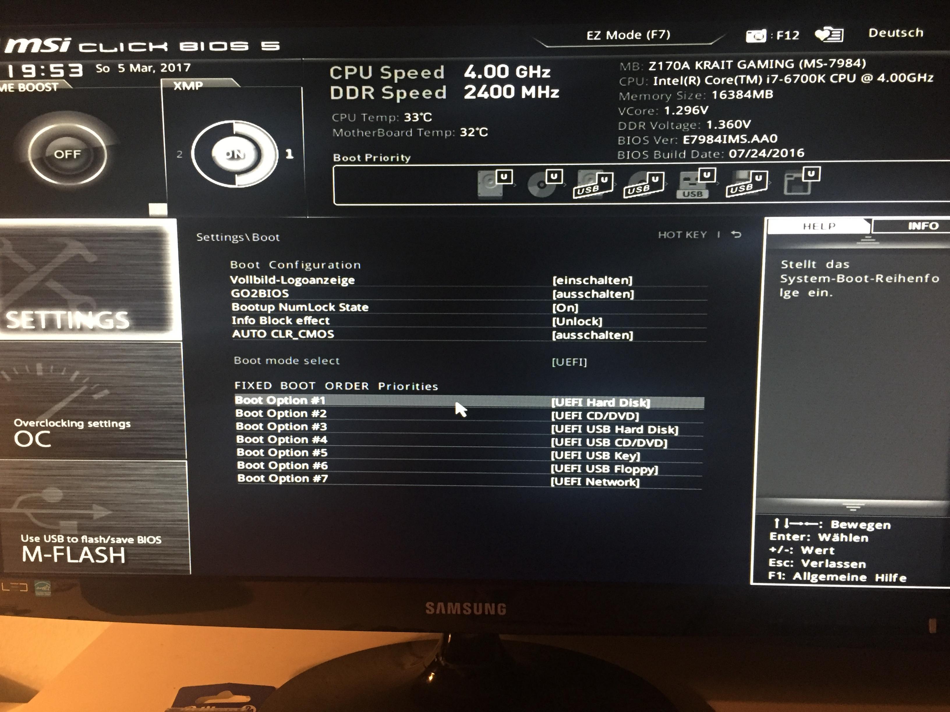

Ich habe übrigens keine CSM option gefunden. Mein Bios ist das MSI klick bios
Boa ... jetzt hat's im Hals geknackt ... wohl verrenkt ... ich MUSS dich verklagen! :evillol:
Du musst im UEFI in den Advanced-Modus schalten - mit F7.
Dort kannst du dann unter "Boot" den "Boot Mode Select" auf "UEFI" stellen. Sollte dort schon "UEFI" stehen, schaue bitte unter "Advanced"/"Sata Mode" ob dieser auf "AHCI" und nicht auf RAID steht.
Testweise kannst du unter "Windows OS Configuration"/"MSI Fast Boot" auf "Disabled" setzen. Und gleich - falls du nur Windows 10 nutzen willst - den "Windows 8.1/ 10 WHQL Support" auf "Enabled" stellen.

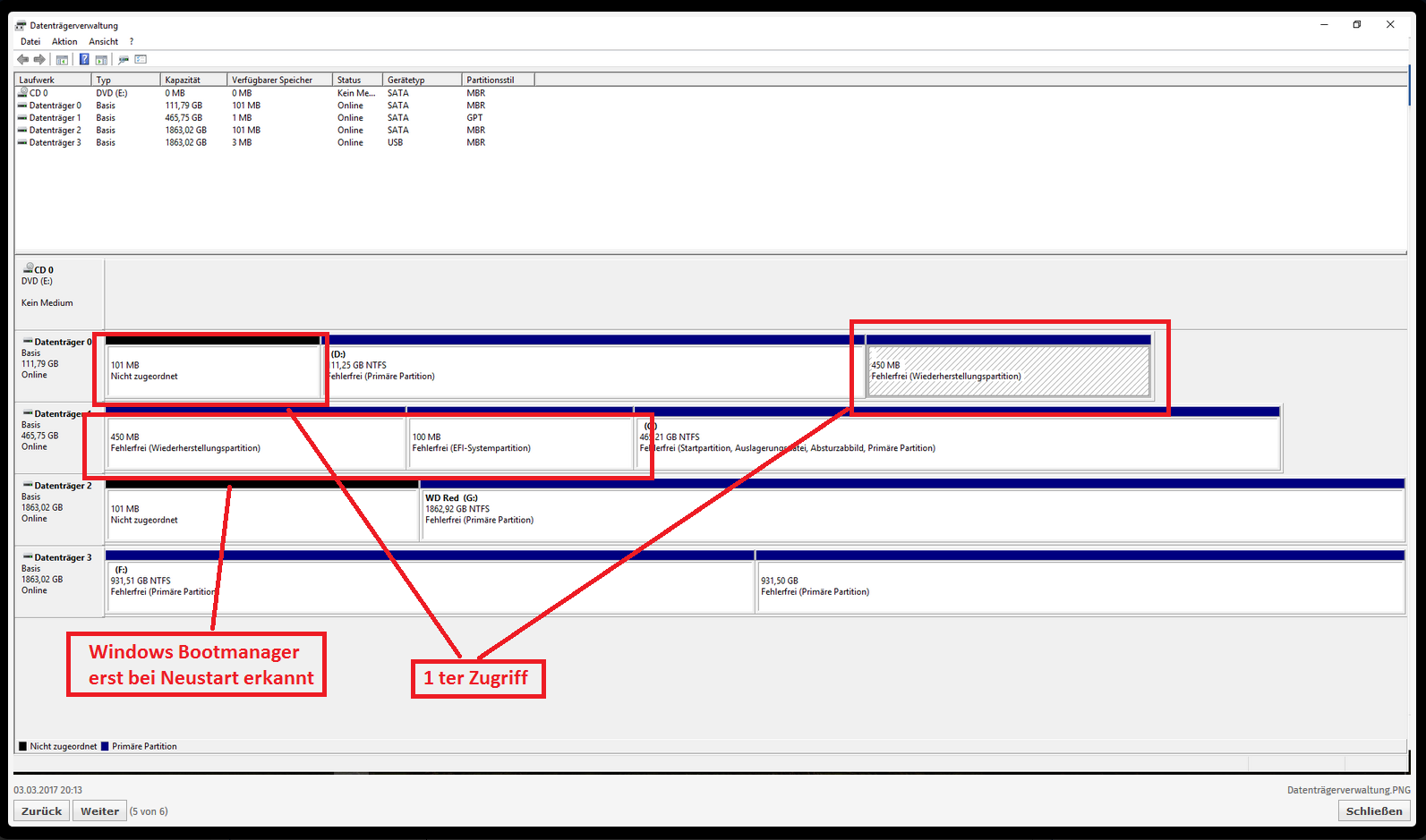

Dann würde ich erstmal mit Gparted von nem Livesystem die von Ponderosa markierten Einträge bearbeiten = der Nachbarpartition zuordnen. In dem Zusammenhang vom Datenträger1 die Partitionstabelle neu schreiben.

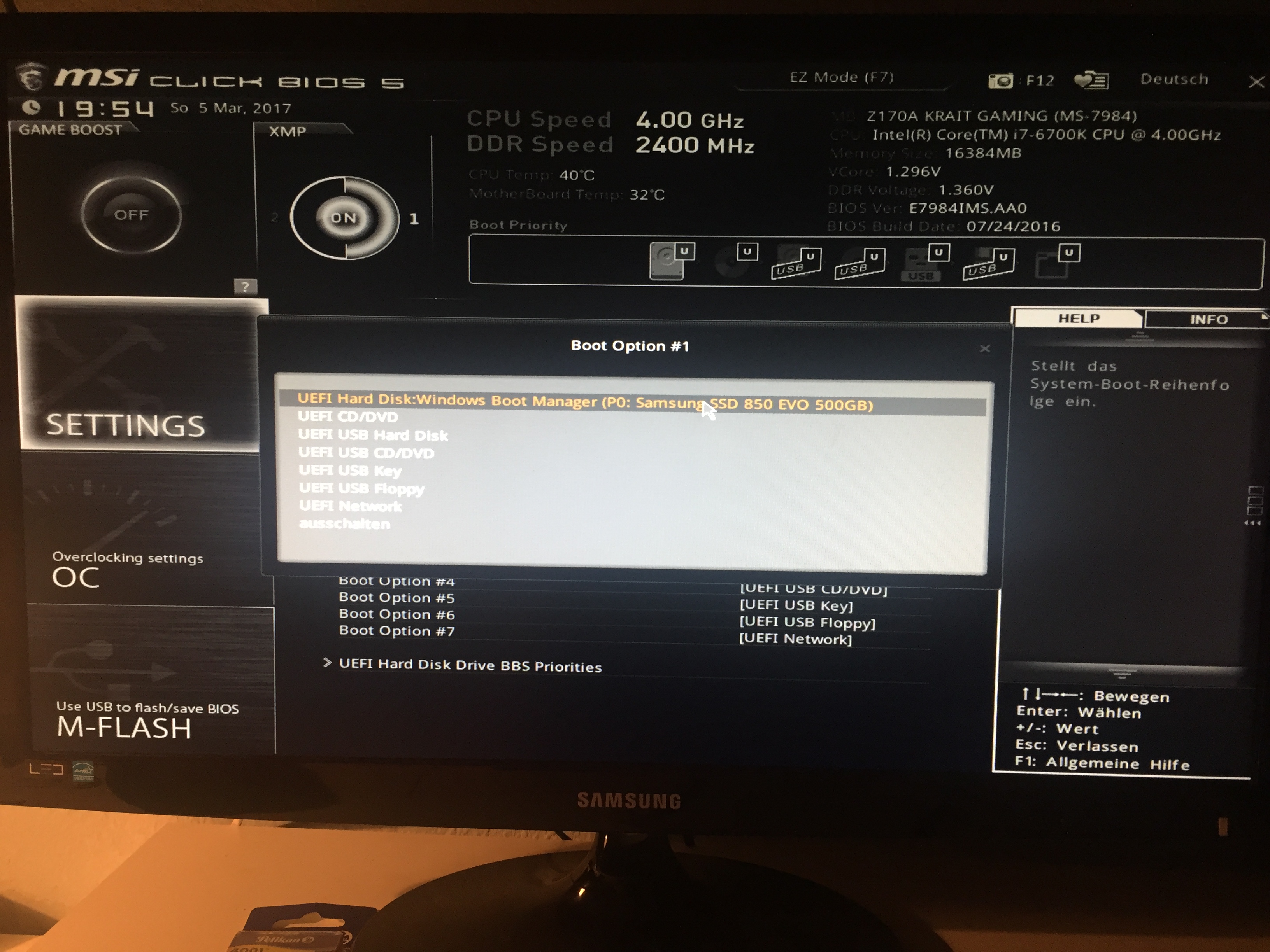

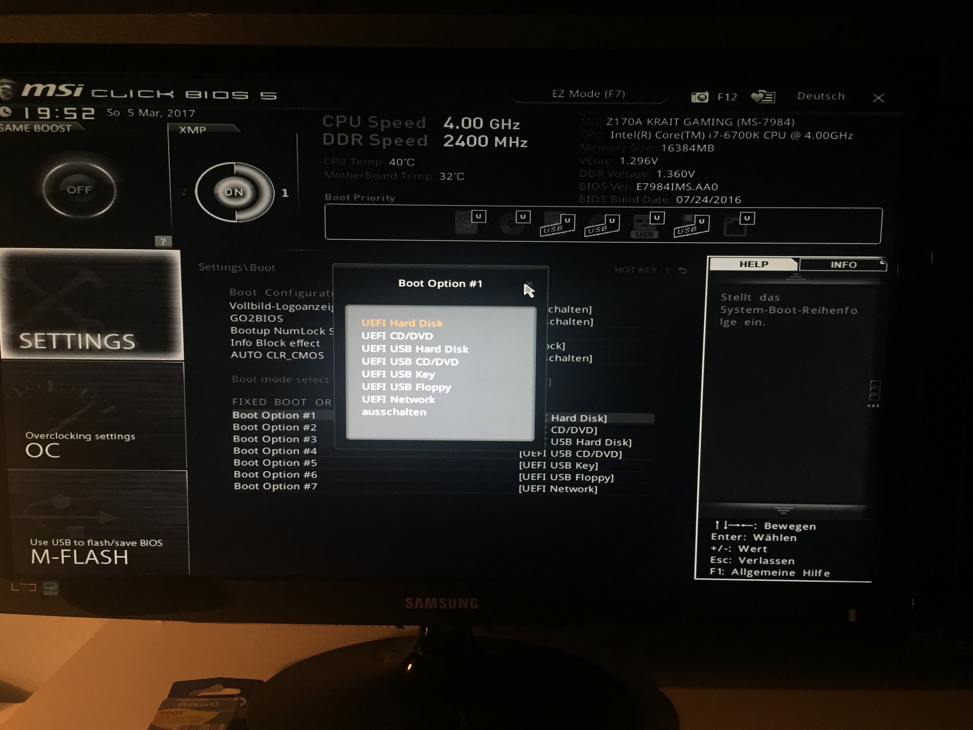

Hier noch mal paar screens vom bios nachdem ich alles so eingestellt habe wie flottes es mir gesagt hat
Das erste und letzte bild ist beim Ersten Pc start das 2 bild dann vom 2x

Immer noch erst beim 2. Boot, ja? Vielleicht wird die Platte nicht richtig erkannt.
Es werden auch keine Platten für die Bootreihenfolge aufgelistet beim 1. Durchlauf. Das scheint wohl wirklich an der Kombination UEFI/Motherboard/SSD(s) zu liegen.

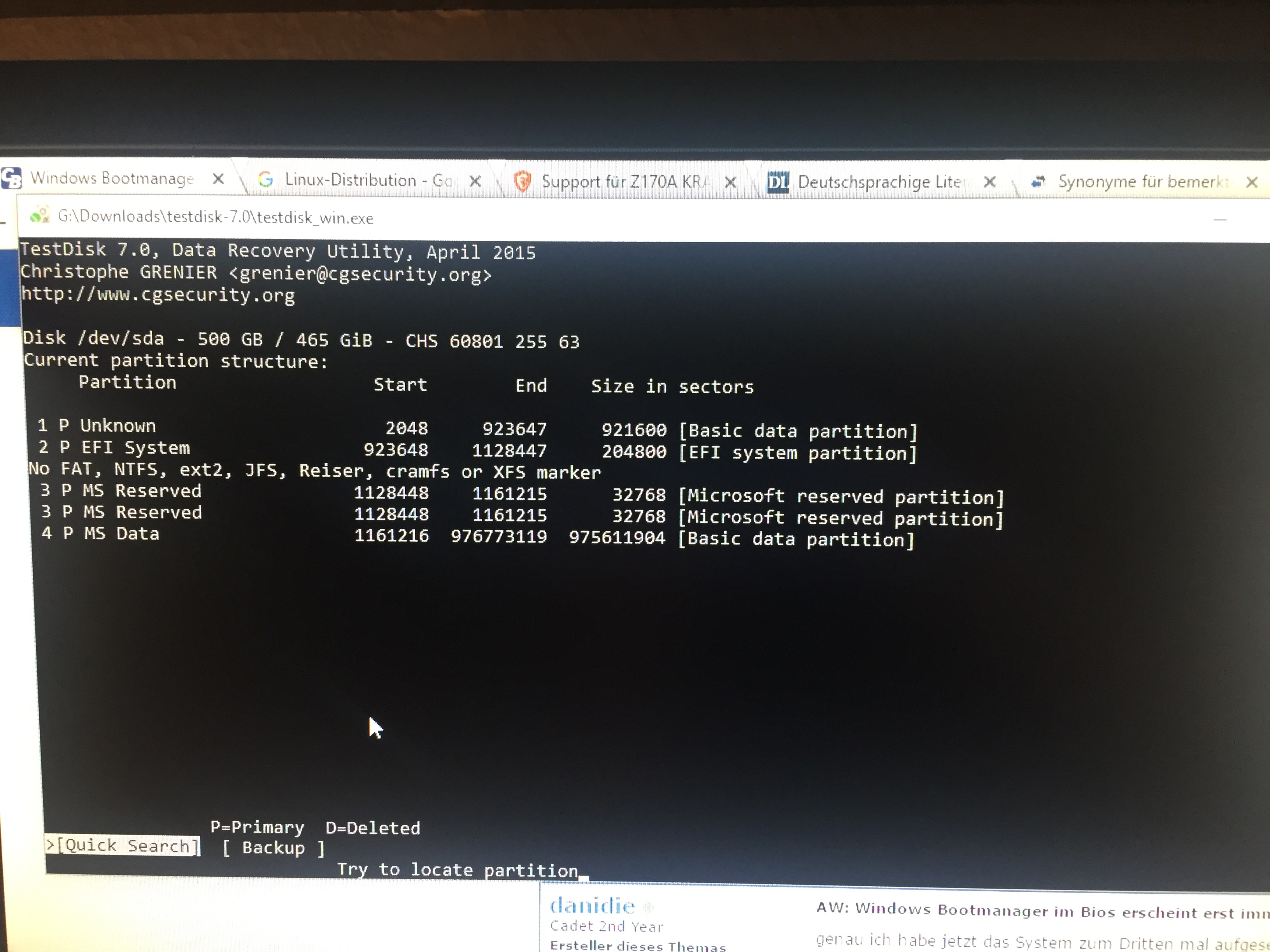

Warum wohl sind da zwei 101 Mb-Bereiche? In meinen Augen ehemalige W10-Startpartitionen. Und mit einer Endwerterhöhung um 1 liest Win dann das + 1 Mb mehr aus. Genaue Infos liefert dir Testdisk mit der Option DeeperSearch.
Das System wurde mindestens 3 x installiert, mit den Folgen kämpst du ja grade.
Ich denke, der erste Zugriff auf Festplatten, geht auf die erste Festplatte.
Der Windows Bootmanager liegt meiner Meinung nach auf der zweiten Platte, und wird erst bei Neustart erkannt.
Vielleicht einfach mal nur die erste Platte abklemmen? was passiert dann?

Zu Testdisk - no aktive bootbare Partition, Eintrag 3 2x? Dateiformat ?.
