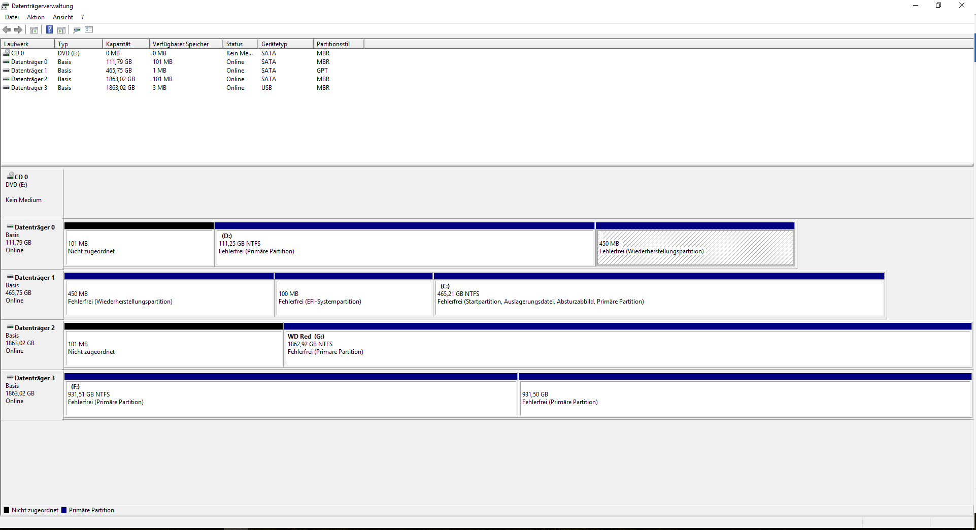

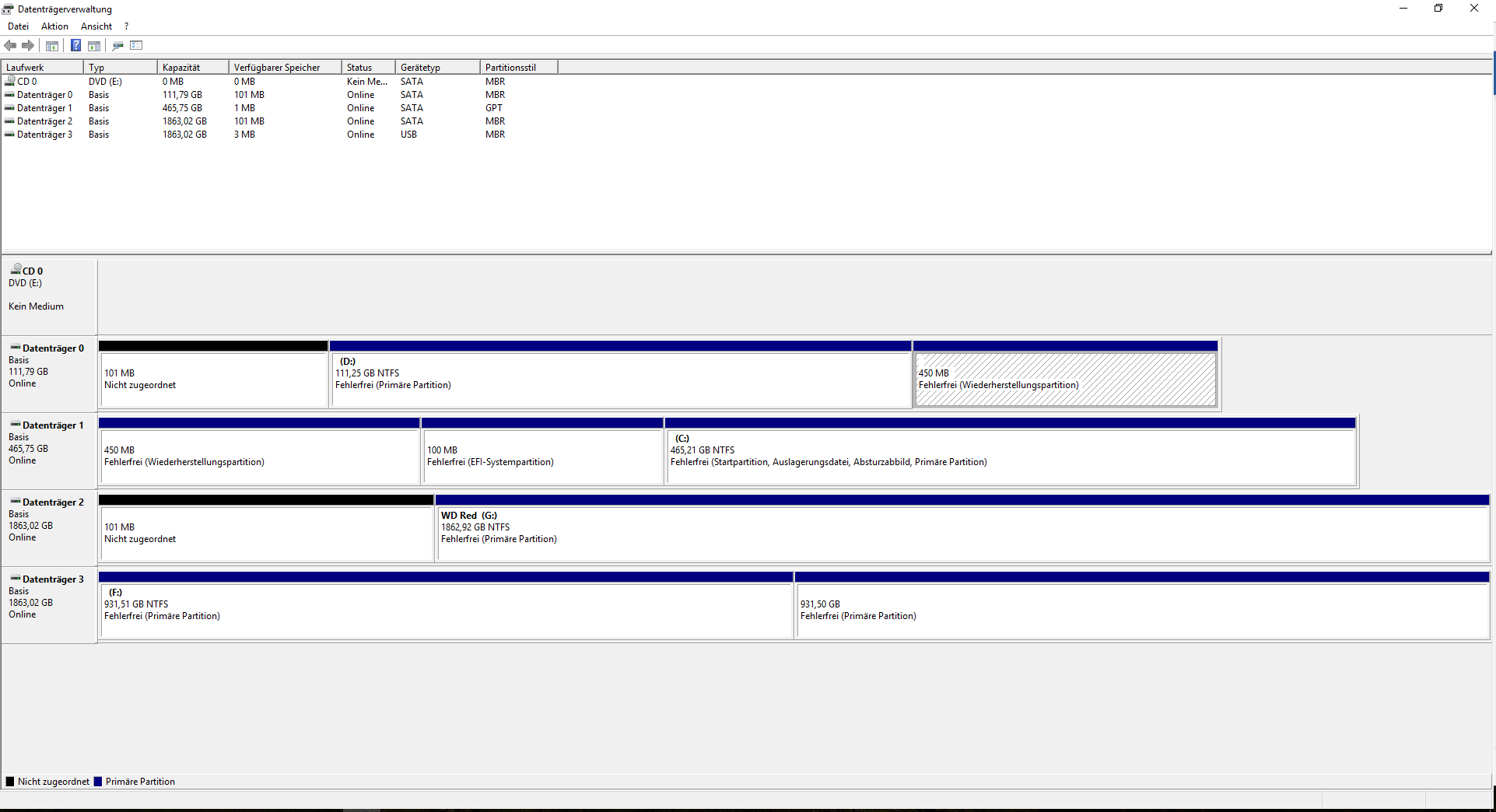

Mach besser erstmal ein Screen von der Datenträgerverwaltung.

Mein Startdatenträger ist 1 keine Ahnung warum. Dieser Windows Start Manager Eintrag im Bootmenu erscheint halt immer erst nachdem ich meinen PC 2x starte und erst dann bootet er auch

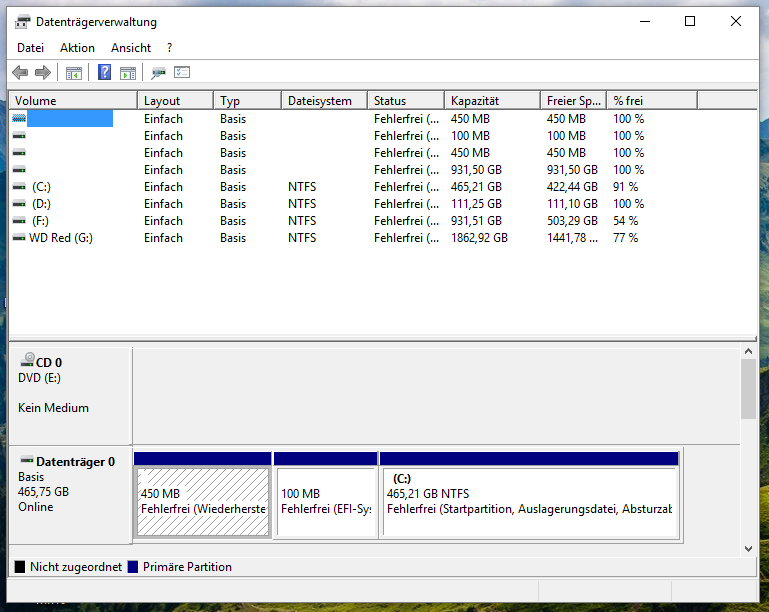

Ok habe jetzt die Sata Ports so umgesteckt, dass die Windows SSD an Datenträger 0 ist jedoch habe ich immer noch den selben Fehler :(

vergesse das mit dem Bootmanager mal, das ist schon Ok bei UEFI und deine 850 ist doch die SSD wo Windows 10 drauf íst.

Die Windows SSD Datenträger 1 an den Sata Port stecken wo jetzt die 0 ist, müsste auf dem Board doch Sata1 sein.
Dann mal starten.
Wenn es dann nicht funktioniert die anderen Platten abstecken.
Dann muss es eigentlich funktionieren.
Auf den anderen Platten hast du noch alte gelöschte Windows 7 Startpartitionen, die können nicht mehr die Ursache sein.
Die 2. Wiederherstellungspartition auf dem jetzigen Datenträger 0 ist auch von einen alten Upagrade auf Windows 10 und kann normal gelöscht werden.
Auf der Platte wo Windows 10 drauf ist sieht auf dem ersten Blick alles gut aus für Uefi.
Obwohl ich oben nicht die kleine Uefi Partition und die 450 MB Partition sehe und der verfügbare Speicher doch auch merkwürdig ist.
Schaue selbst hier post 15
http://www.drwindows.de/windows-10-...gt-luestige-doppelpartitionen.html#post912702
Edit, stell mal oben die Anzeige um
Also es mein Win 10 ist auf der 850.
Ich habe nun die 850 an den ersten Sata Port gesteckt und jetzt ist es Datenträger 0.
Und zum zweiten Teil!
Es war so vor einigen Tagen habe ich mich dazu entschlossen Windows 10 neu aufzusetzen. Ich habe mich für die Windows Variante entschieden die man unter den Einstellungen finden kann Diesen PC zurücksetzen. Bei der Windows Installation habe ich dann alle Partitionen formatiert und gelöscht. Dann habe ich alle bis auf die 850 abgehängt und die Installation angefangen.
Danke für deine Bemühungen :king:

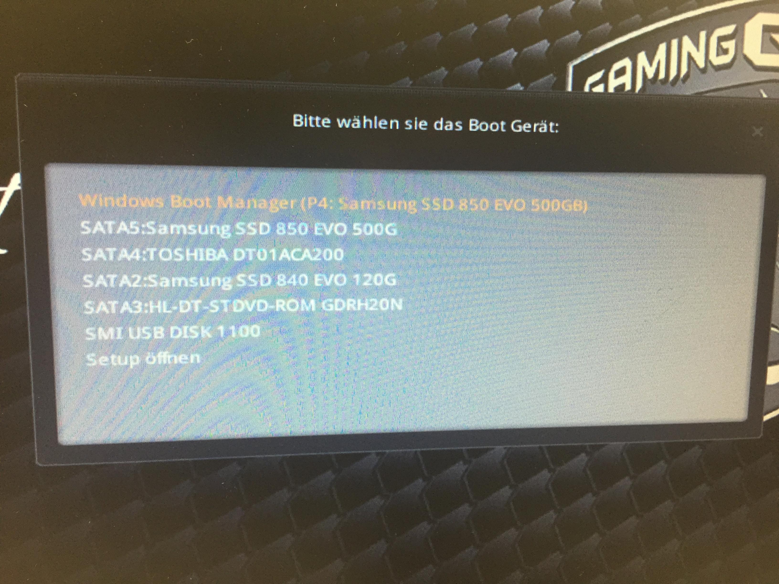

Also, dann kann es doch nur die blöde Anzeige von Bootmenü sein, die du nicht abgestellt hast im Bios.
http://www.computerbild.de/artikel/...s-Sicherheitspaket-startet-nicht-3126651.html
keine Ahnung ob du überhaupt mit F tasten was machen könntest oder ob du das jedesmal aktivieren oder deaktivieren musst wenn du von USB Stick booten willst.
Denn die Anzeige braucht man ja nur wenn man auswählen will von was man booten will, USB Stick, DVD usw.
Müsstest du doch abstellen können im Bios.
Komisch ist halt nur, dass dieser Windows Boot Manager eintrag nur kommt wenn man direkt nach Reboot and select proper device startet.
oder hast du da noch einen bootfähigen USB Stick eingesteckt oder überhaut noch einen USB Stick oder Platte?
Bedeuet ja nur, das erstmal so keine intakten Bootdateien gefunden wurden.
Also du erst selbst die 850 bestätigen musst, und dann startet Windows ja weil da auch intakte Bootdateien drauf sind in der 100MB Uefi Partition.

Also ich habe mal probiert mit Shift herunterzufahren und dann wieder booten kommt aber aufs gleiche raus. Die Bootreihenfolge verändert sich ständig weil ja einmal nur die ssd da ist und beim 2x dann der Windows Boot Manager dazu kommt.

Deswegen wollte ich ja erstmal einen Screen von der Datenträgerverwaltung.
