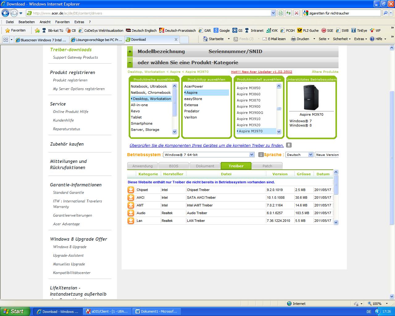

Acer Aspire M3970 ... so so .... du gehst auf diese Treiber Support Seite von Acer und gibst dort Modell oder Seriennummer ein (siehe unten) und aktualisierst mal den ganzen Kram, so es sein muss.
Das mit dem Chipsatz ich weiss immer noch nicht was das ist bzw wie ich das aktualisiere..
Saugen, ggf. entpacken, auf die .exe klicken und den Rechner rödeln lassen?!

Habe den Chipset Treiber runtergeladen. Was nun ?
Nichts aktualisieren, bevor du nicht den 100% richtigen Rechner gefunden hast! Nutze SiW, um deine HW zu verifizieren, vergleiche sie mit denen auf der HP und erst dann downloaden.
Aspire M3970, wenn ich das oben richtig lese.
Wenn du dann den richtigen Chipsatztreiber runtergeladen hast, ein Doppelklick darauf, der Rest ist eigentlich selbsterklärend.

Hier Aspire G3610 :
Und ich weiss,das es ein Predator Modell ist ! Und als ich das Modell Predator G3610 angeklickt habe kam auch mein Rechner !..
DEN habe ich mir vor ungefähr 4 ! Monaten gekauft genau DEN mit diesem Angebot !
Also muss es wohl der richtige Chipset gewesen sein , oder ?
Moment mal, wieso steht bei mir in der System summary Acer Aspire G3610 ( oben das Bild ! )
Und unten drunter bei Motherboard Aspire M3970 ( wie du es erwähnt hast)
Wenn ich mir den Aspire M3970 anschaue, dann ist das garantiert NICHT mein Rechner !...
Verstehe ich nicht ?!
Ja den Acer Aspire PredatorG3610 ! Er sieht auch genau so aus wie auf dem Prospekt das ist der 1000 % !
Aber wie oben in den Bildern zu sehen ist wird einerseitzt mein PC ( Acer Aspire PredatorG3610) angezeigt und andererseits ( beim MOTHERBORD) Acer aspire m3970 oder so...
Oder kann es sein , dass das Motherbord einen anderen Namen hat ?!
Hier Aspire G3610...
