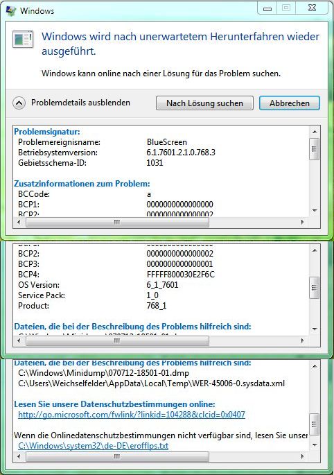

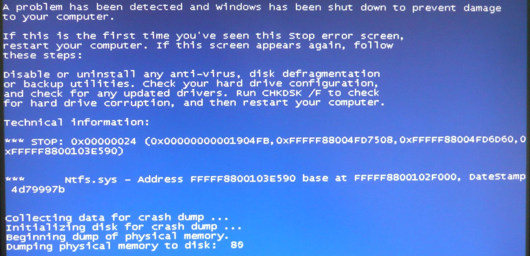

mein Rechner hat seit 13 Tagen laufend Bluescreens. Manchmal nach 10 Minuten und das 10x hintereinander und ein ander Mal läuft er einen Tag ohne Bluescreen.
Ich hab ihn schon in der Werkstatt gehabt, aber die haben NICHTS gefunden. Die Werkstatt hat mir einen Bericht von “toolstar®testOS“ ausgehändigt, lt. dem alles ok ist. Bei denen in der Werkstatt gabs auch 3 Tage keinen Bluescreen. Aber anschließend bei mir zu Hause schon nach 5 Minuten.
Ich hab danach chkdsk /f /r laufen lassen. Alles ok.
Danach ging es mit Memtest86+ weiter. Bei 13 durchläufen wurden mir 0 Errors angezeigt. Also sind die Speicher auch ok.
Ich kann mir nicht mehr weiterhelfen und hab auch in den Foren nichts gefunden, was mir weiterhilft. WER KANN MIR HELFEN?

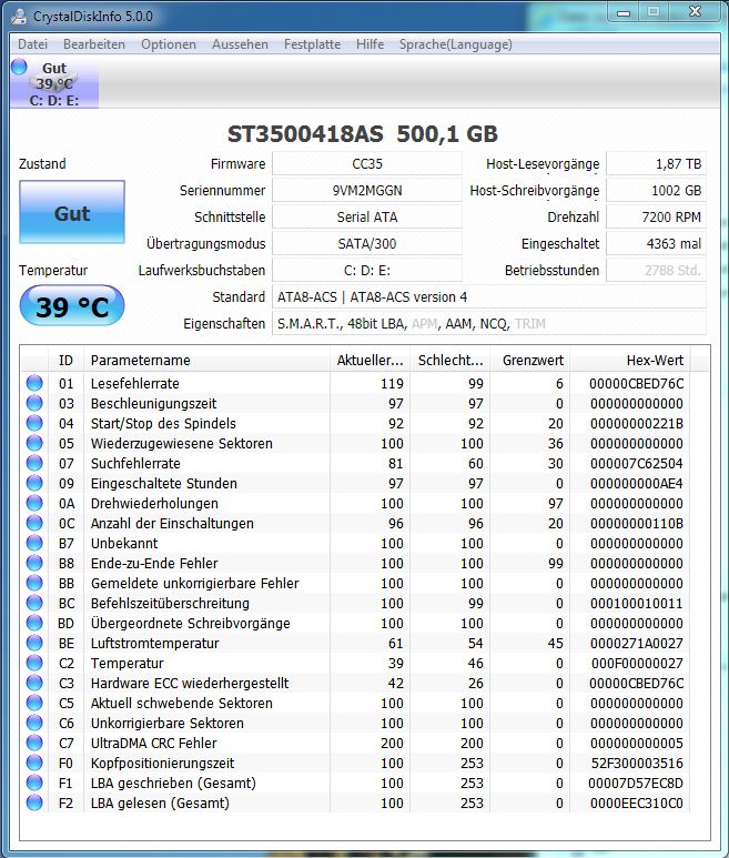

https://www.computerbase.de/downloads/systemtools/festplatten/crystaldiskinfo/
laden, SMART-Werte auslesen und hier ein Bild posten.

Lade dir erst einmal Bluescreenview herunter, mach einen Screenshot, dabei wichtig sind im oberen Teil des Screens die Spalten bis incl. Parameter4 (diese Spalten soweit aufziehen, bis die Zahlenkolonnen vollständig sichtbar sind), die nachfolgenden Spalten und der untere Teil des Screens sind vorerst uninteressant.
Das soll uns ersteinmal einen Überblick über die aufgetretenen Bugchecks bringen.

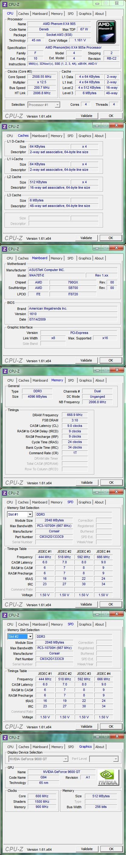

Freecom USB 3.0 Festplatte extern. Hab vor ca. 6 Wochen eine passende Original ASUS USB 3.0 Karte eingebaut.
Monitor HP LA2405wg --> darin steckt ein USB Funkstick für Cherry Maus und Tastatur
Drucker Brother HL-2140
WebCam Microsoft
Boxen Logitech
Das Bios hab ich noch nie upgedatet. Keine Ahnung wie das geht und wo die installierte Version zu sehen ist.
Ok, da gibt es mehrere Ansätze:

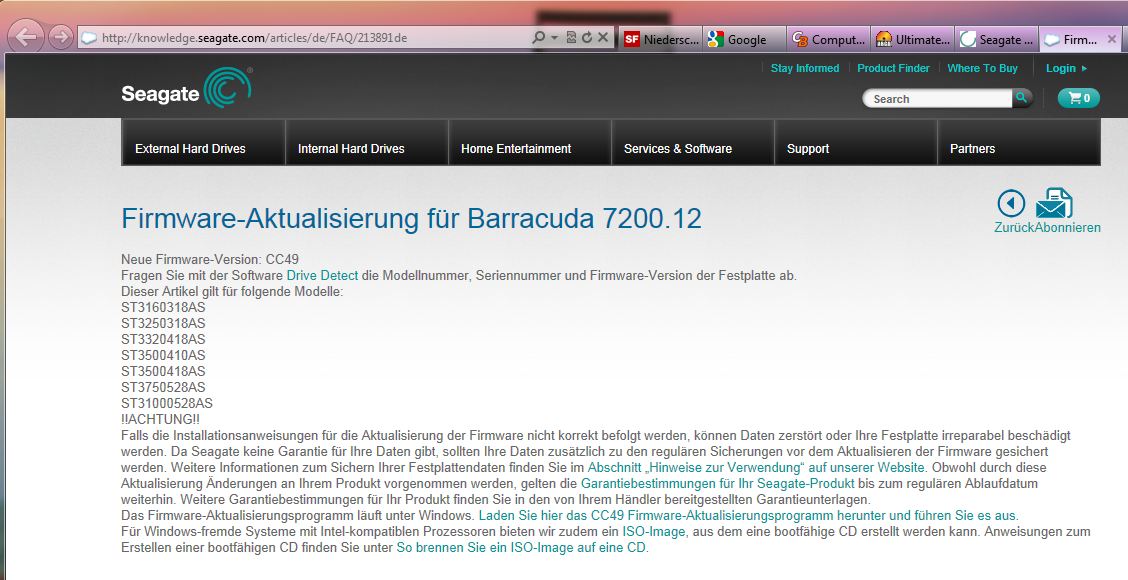

1) Die Lesefehlerrate deiner Festplatte ist extrem hoch, müssen wir aber nach hinten schieben.
2) https://apps1.seagate.com/downloads/request.html?userPreferredLocaleCookie=de_DE_
Festplatten-Firmware unbedingt updaten, deine jetzige ist stark fehlerhaft. Vorher Daten sichern.
3) Unbedingt das Mainboard-BIOS updaten, am besten im DOS-Modus. Anleitung dazu gibt es auf der ASUS-Homepage
http://www.asus.de/Motherboards/AMD_AM3/M4A78TE/#download
4) Im BIOS mal nachschauen, ob man die Command Rate vom Ram auf 2T setzen kann, 1T ist ziemlich scharf und kann Probleme verursachen
@chriss_msi:
Die Lesefehlerrate ist, genau wie die Suchfehlerrate, in Ordnung. Bei beiden Parametern gibt Seagate einen 48 Bit Block für die Raw Werte aus, der geteilt ausgewertet werden muß.
Die ersten 16 Bit (ersten 4 Stellen) sind die Anzahl der Ereignise, die letzten 32 Bit (letzte 8 Stellen) die Anzahl der Vorgänge überhaupt (Such bzw. Lesevorgänge).
Das ist der Grund, warum eine Dezimalanzeige der Raw Werte solcher Parameter sinnlos ist.

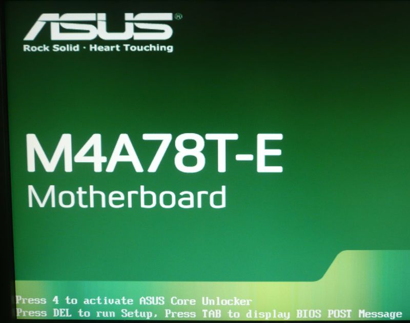

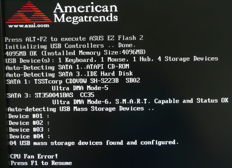

Also gleich ein BIOS Update. Hat auch prima geklappt (das war allerdings mein erstes). Nun bekomme ich beim booten immer die Meldungen:
1.
Press 4 to activate ASUS Core Unlocker
Press DEL to run Setup, Press TAB to display BIOS POST Message
--> was bedeutet das - muss ich was ändern?
nach ca. 3 Sec. wechselt der Bildschirm
2.
CPU FAN Error!
--> wie kann ich PC beibringen, dass mein CPU gar keinen FAN hat? (hab ja ein Lüfterloses System).

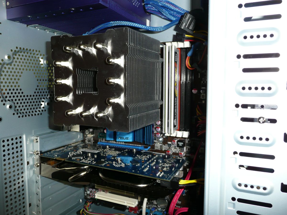

Was mir noch einfällt: Bevor das System anfing zu spinnen, hab ich 2 Videos in ein anderes Format formatiert. Alle Kerne waren dabei für ca. 40 Minuten unter Volllast. Könnte da ein Hitzeproblem entstanden sein? Vor allem, weil die RAM´s dicht neben den Kühlrippen der CPU stecken?
Ich häng zum besseren Verständnis noch ein paar Bilder ran und freue mich über eure Meinungen.

... so ... wenigstens hab ich jetzt den CPU FAN error weggebracht. Im BIOS FAN1 und FAN2 auf IGNORED gestellt und fertig.
System läuft bis jetzt immer noch stabil - mal sehen wie lange.
Was die anderen Meldungen bedueten weis ich immer noch nicht:

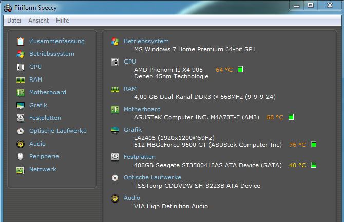

Hast du denn mal geschaut wie warm dein PC wird? Damit meine ich alle Geräte die Temperatur Sensoren haben.
Schau dir mal den Anhang an.
Ich hab ein Spiel - TrackMania. Wenn das läuf, wir die Gafikkarte bis zu 97°C heiß.

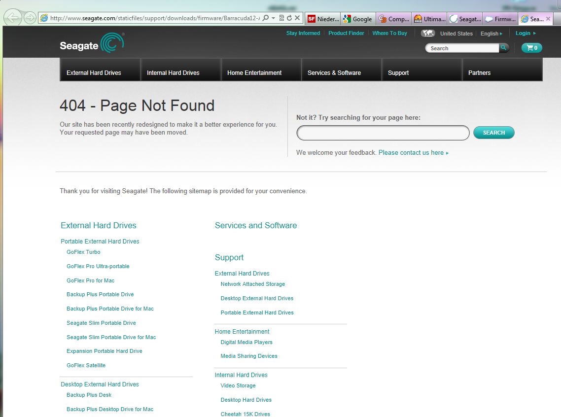

Bei der Festplatte haperts auch. Die Seagate Homepage verlinkt auf eine Seite, die nicht mehr verfügbar ist "Laden Sie hier das CC49 Firmware ..." Ich komm da nicht weiter.

lüfterlose Systeme kann man vllt. im Officebereich verwenden, mit Hardware die dafür auch ausgelegt ist, aber nicht zum Gamen und Videobearbeitung. Hier staut sich die Abwärme im Gehäuse, da kein Luftaustausch stattfindet.
Du brauchst ja keine Lüfter verwenden, die Staubsaugerniveau haben. ;)

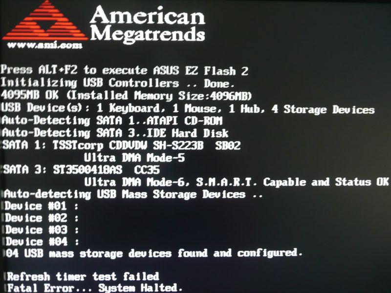

Bis gestern Abend war alles ok. Heute Morgen gab es noch mals eine Fehlermeldung - siehe Anhang. Nach einem Neustart war alles ok. Seitdem ist der Rechner nicht mer abgestürzt und wurde 5x problemlos gebootet.
