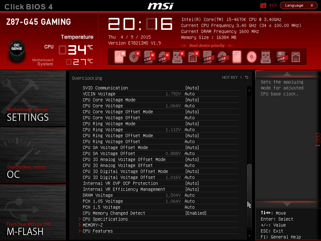

Leider lief dieser Rechner von vornherein auch nach mehrmaligen Neuinstallationen des Betriebssystems nie stabil. Es kam immer zu random Bluescreen. Mal im Spiel, mal wenn ich einen Stream geschaut habe, mal wenn ich selber gestreamt habe. Wobei der Rechner am stabilsten und auch stundenlang lief, wenn ich selber über z.B. Plattformen wie twitch.tv gestreamt habe. Letzte Woche hatte ich den Rechner noch einmal in dem Computerladen.
Nachdem der Rechner komplett gesäubert wurde, wurden von ihm die RAM,CPU und Grafikkarte getestet. Es ergab keine Probleme. Wobei er anmerkte das solche MSI Mainboards schon öfters mit Mängel beanstandet wurden. Lange Rede kurzer Sinn, nachdem ich den Rechner ohne erkennbare Problem wieder erhalten habe und 3 Bluescreens " Service System Exception" erhalten hatte, hatte ich die Nase voll.
Ich hab jetzt neu (1 Tag alt) Windows 7 Home Premium 64 bit installiert in der Hoffnung es würde doch am Windows 8.1 liegen. Falsch gedacht. Hab mittlerweile wieder 3 Bluescreens erhalten.
Ich hatte nun noch 4 Optionen die eventuel Grund für Bluescreen haben könnten.

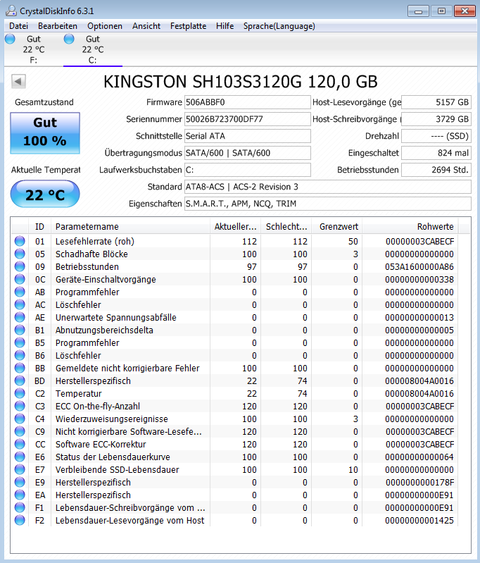

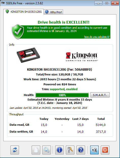

Grund 1: SSD Festplatte
Der PC Experte meint er hätte da kein Programm um wirklich Fehler feststellen zu können. Also hab ich die SSD überprüft mit SSDLIFE, SSD Tweaker ( optimale Einstellungen über das Programm einstellen lassen ) und AS SSD Benchmark, alles mit Top Ergebnissen.

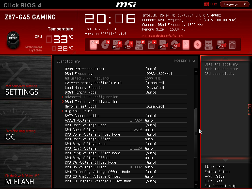

Grund 2: Mainboard
Vllt hab ich doch ein Mainboard mit einem defekten Chip abgekriegt und es liegt daran, jedoch würde ich gerne vorher andere Möglichkeiten auschliessen.
Grund 3: Gehäuse
Es ist das letzte Überbleibsel des Rotweinproblems und vllt gibt es doch noch irgendwo unentdeckt ein Problem?!
Grund 4: fehlende Abstandschrauben beim CPU Kühler
Der CPU-Kühler liegt von hause aus ja nicht auf dem CPU auf, aber der PC-Experte meinte durch die fehlenden Abstandsschrauben zu einem Kontakt und eventuell zu einem kurzen kommen, was den Bluescreen eventuell verursachen könnte.
Grund 5: Wackelkontakt des Bildschirmstromkabels?
Ich wollte es mit aufgelistet haben, wobei ich nicht denke das es ein mögl. Grund dafür sein könnte.

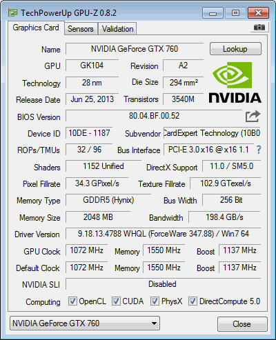

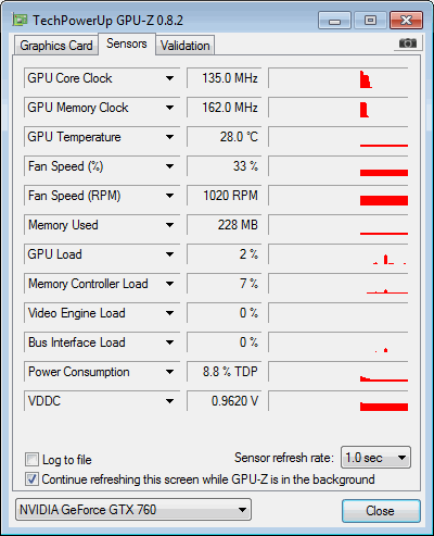

Jetzt folgen die ermittelten GPU-Z Datensätze, CoreTemp und Bluescreenviewer.
GPU-Z:

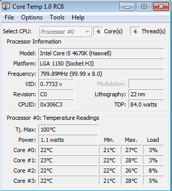

CoreTemp:

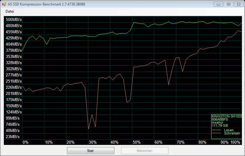

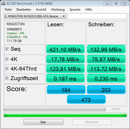

SSDLife:
SSD Benchmark:

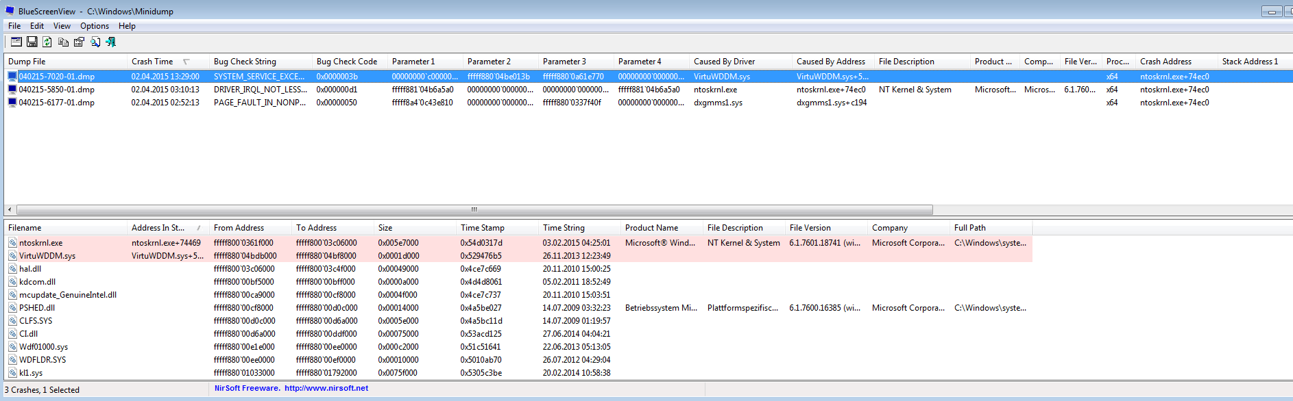

Bluescreenviewer:
Bei allen 3 Bluescreens war die "ntoskrnl.exe" beteiligt.

Hier ist wohl so einiges schief gelaufen, was nur schief laufen kann, deshalb würde ich dir eine saubere Neuinstallation nahe legen:
1) Post mal noch einen Screenshot mit CrystalDiskInfo, besonders der CRC Error Wert interessiert hier. Poste auch die Werte der anderen Festplatte

BlueScreenView sagt u.A. auch, dass es ein Problem mit der Grafikkarte gibt (dxgmms1.sys), ist die auch neu?

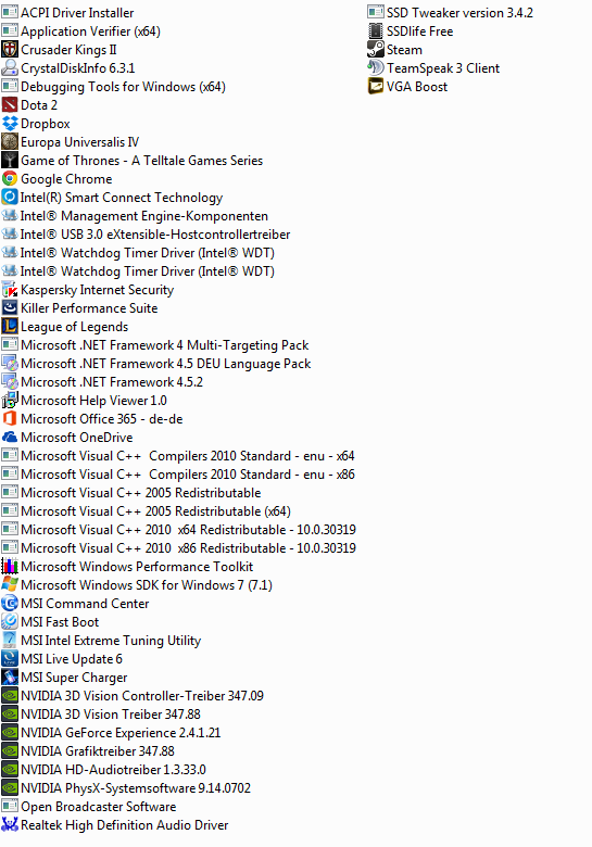

3. Welche Software ist (außer Windows mit allen Updates & aktuellen Treibern) aktuell installiert?
WIN+R -> appwiz.cpl am besten Screenshot

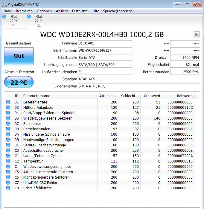

Also hier die CrystalDiscInfo Screenshots:

Hier die installierten Programme/Software:

Da die SSD keine CRC-Fehler anzeigt, einfach mal das SATA-Kabel mit der HDD tauschen, das scheint i.O. zu sein.

Bei Vollbestückung der RAM-Bänke muss ggf. die Spannung erhöht werden, das ist bekannt. Mit höherer Belastung hat das afaik nichts zu tun. Das Problem müsste in diesem Fall eher verstärkt auftreten.
Ein ordentlicher RAM Test muss mit allen Riegeln im Rechner erfolgen und man stellt alles im BIOS so ein, wie es auch nachher läuft, verwendet also keine OC-Tweaktools unter Windows! Dann die iso von Memtest86+ von CD oder USB-Stick booten, denn man kann nicht unter Windows sinnvoll das RAM testen und wenn die PC Händler diese Memtest nehmen welches unter Windows läuft und man auswählt wie viel man testet, dann haben sie Nullahnung oder wollen euch bewusst abwimmeln. Es sollten min. 6 PASS abgewartet werden und es darf dabei kein einziger Fehler auftreten, also am Besten über Nacht laufen lassen, wenn man RAM Fehler wirklich ausschliessen will.
Gibt es Fehler braucht man natürlich nicht die 6 PASS abwarten, dann testet man auch erst die Riegel einzeln um zu sehen ob es einen defekten Riegel gibt und welcher Riegel denn defekt ist.

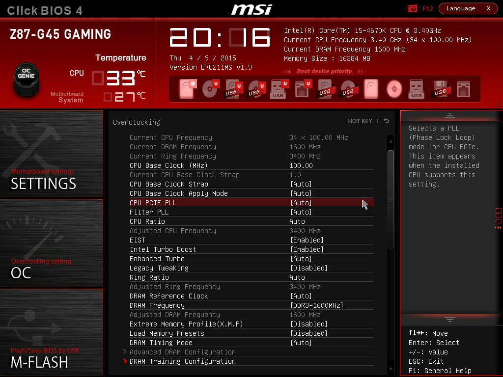

Anbei noch 3 Screenshots von den BIOS Einstellungen um sicher zugehen das dort nichts eingestellt ist, was Probleme hervorrufen könnte. Ich hab eben auch nochmal festgestellt das der CPU Kühler direkt über 2 RAM Riegel liegt,ist das ein Problem? Sollte ich doch mal RAM von der Kompatibilitätsliste von MSI vllt mit Low Profile ausprobieren?

Werde jetzt zwei neue 8 GB Riegel einbauen die auf der Kompatibilitätsliste von MSI stehen und hoffe dass, das wirklich das Problem ist.....
Ok das Problem hat sich wohl erledigt. Mit den neuen RAM scheint bis jetzt alles supi zu laufen. Danke nochmal an alle!
