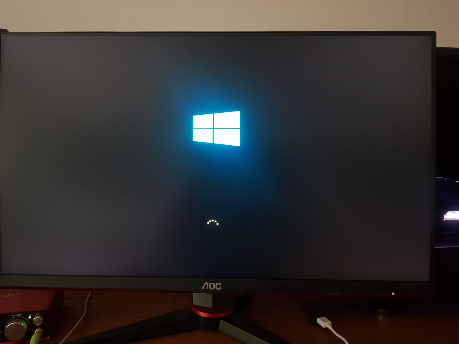

Ich mache mir schon wieder falsche Hoffnungen, denn nach kurzer Zeit ... Bluescreen. Und diese sehe ich ab dann ziemlich oft. Manchmal fährt der PC normal hoch (Manchmal auch in sehr geringer Auflösung) und der Bluescreen kommt dann ca. nach 5 Minuten oder der Bluescreen kommt schon im Bootscreen wenn man das Windows-Logo sieht und sich darunter die Punkte drehen.

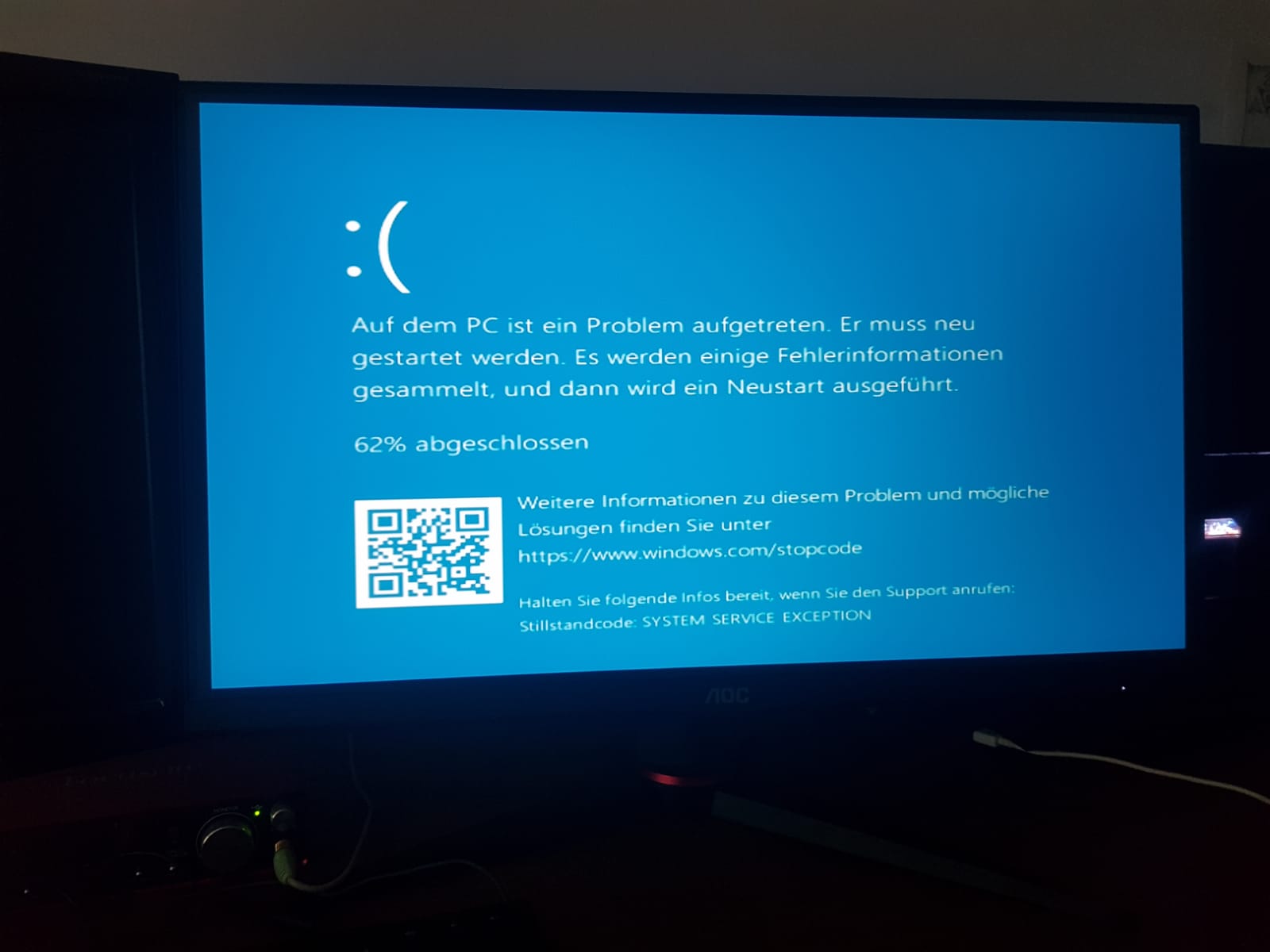

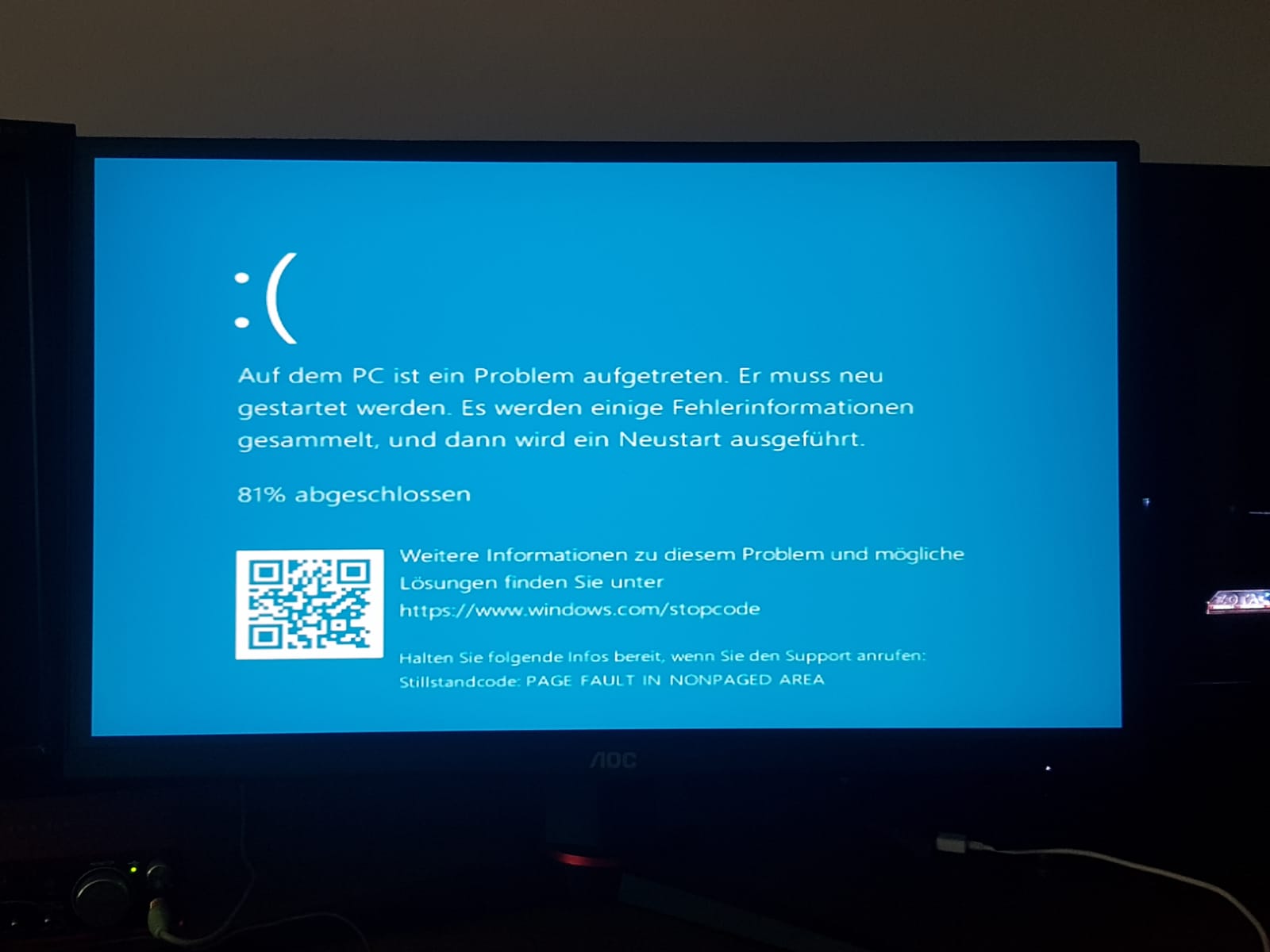

Ich habe komischer Weise viele unterschiedliche Bluescreens. Ich hänge mal die ganzen Bilder an die ich beim ganzen Prozess gemacht habe. (Ein Bluescreen fehlt und zwar einer mit der Errormeldung IRQL_NOT_LESS_OR_EQUAL)

Weil die Karte kaputt ist.
Mehr Infos wird dir hier keiner geben können.
Vielleicht ist ein Kondensator defekt, der bei einer gewissen Temperatur nicht mehr will oder ähnliches.
Steckst nicht drin
Ansonsten Standard Prozedere:
Treiber
andere Karte
Karte in anderen PC
mehr geht nicht.
Grüße und sorry wegen der defekten GPU
Reaktionen: amorosa
Auch trotz das die alte Karte ja läuft, kann es auch am RAM oder den Festplatten liegen.
Aber nun wo die "Zotac Firestorm Software" erwähnt wurde, würde ich mal dazu raten, die Platten eben zu Formatieren und Windows frisch drauf zu ziehen.
Oder die Karte wenigstens in einem anderen PC zu testen.
Wer weiß, ob die Software dir da nicht reingepfuscht hat. Das wäre auch nochmal ein wichtiger Aspekt.
Das würde ich als erstes probieren. Platte plätten, oder Karte in nem anderen Rechner testen.
Danach kann man weitersehen.
