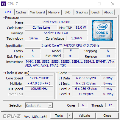

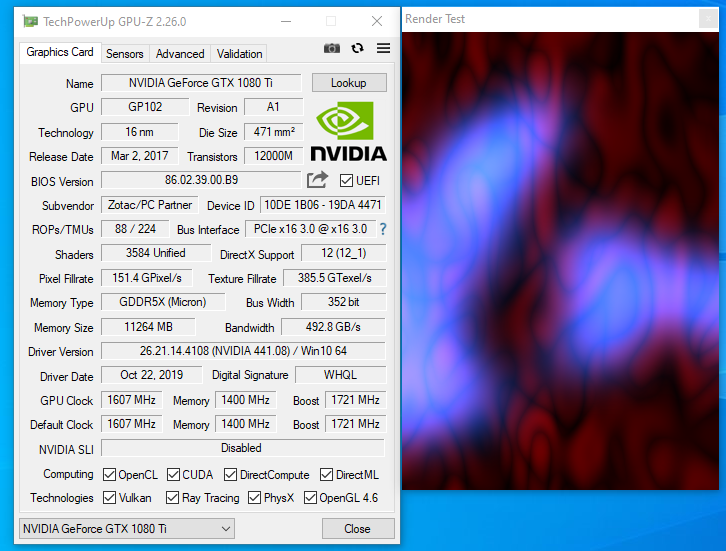

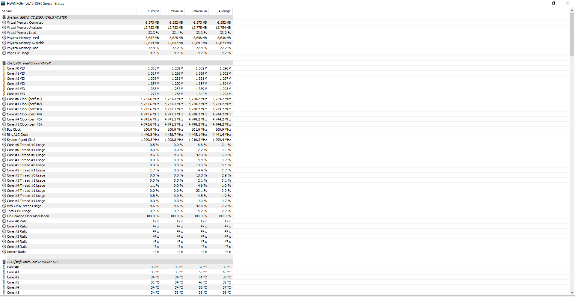

Wäre mal schön zu sehen wie die Temperaturen und Taktraten so unter Last ausfallen ...
Denn ein Kern auf 50 % und der rest gähn sagt nichts aus.
