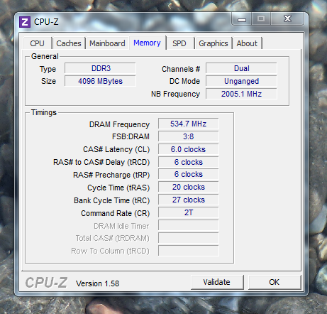

Poste auch noch mal ein Screenshot von CPU-Z (Memory).
Probieren kann ich es ja ;)
Stelle die Timings der RAM bei der Frequenz (533mhz) auf 6-6-6-21-29. Command Rate auf 2T lassen.
Das es immer andere Fehler sind deutet auf ein Problem mit dem Speichermanagement hin. Schau ma mal, ob es an den RAM Einstellungen liegt.
Wie ist die RAM Spannung im Bios eingestellt? auf AUTO?
