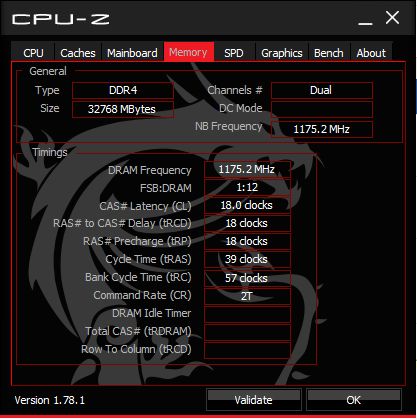

samuelclemens schrieb:
RAM ist auf Standard Takt.
Was ist denn der Standard Takt bei dir? XMP Takt oder 2133MHz?

Der GSkill war der vorherige. Ich hab ihn ausgetauscht. Daher hab ich auch erst ab Post 20 verlinkt als das neuerdings zum Thema wurde. Der Thread ist doch schon etwas älter.
Das musste ich ja im UEFI ja auf Standrdwert setzen damit der Rechner überhaupt startet. Höhere Taktrate woltle der nicht. Ist aber auch vorläufig kein Problem denke ich.
