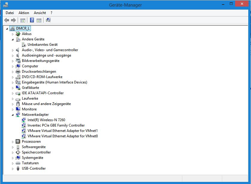

Zeige mal ein Bild vom Gerätemanager.
Wenn Toshiba eine Whitelist im BIOS hat, kann man nur modden oder ein Modul mir Originalchipsatz kaufen.
Das Unbekannte Gerät oben ist der Erschütterungssensor für die HDD, brauche ich nicht daher nicht installiert und deaktiviert..
