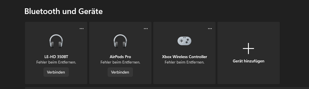

Vor Kurzem hatte ich festgestellt, dass die Verbindung zu meinem Xbox-Controller immer mal wieder zwischenzeitlich instabil wird (sporadische Episoden von immensen Input-lags)
Nun funktioniert das Bluetooth im vollen Umfang nicht mehr.
Gekoppelte Geräte können ebenso nicht mehr entfernt werden.
Die Suche nach neuen Geräte findet kein Ende.
Folgende Dinge habe ich bereits versucht:
  • Windows auf Updates geprüft
  • Den Intel Bluetooth Treiber neu aufgesetzt
  • Das automatische Problembehandungstool benutzt
  • Innerhalb der Dienste Einstellungen, sämtliche Bluetoothdienste neu gestartet und auf automatisch umgestellt
Möglicherweise hat ja noch jemand von euch eine weitere Idee.

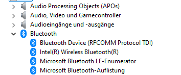

BIOS mal auf updates überprüft? CMOS reset versucht? Wird ein Bluetooth Adapter im Geräte Manager angezeigt?
Wie sieht denn der Gerätemanager aus?

Gelistet wird das Bluetooth im Gerätemanager.
Da mein Mainboard integriertes Bluetooth/Wifi hat, ist ein fehlender Kontakt unwahrscheinlich oder?
Das Bios ist auf dem aktuellsten Stand, einen reset habe ich bis zum jetzigen Zeitpunkt noch nicht durchgeführt.
