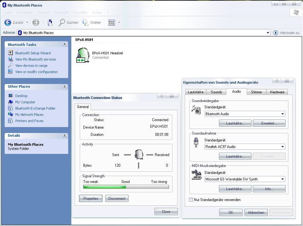

Ich verwende ein Epox Headset mit einem Epox Dongle. Beide Geräte sind Installiert und Vertrauen einander. Tja nur das Problem ist meiner Meinung nach das bei den Audio Geschichten im Gerätemanager kein Bluetooth Device Installiert wurde. Daher meine Frage: Wie bekomme ich das da rein? Wo bekomme ich den richtigen Treiber her?
Dabei war die Widcomm Software mit der habe ich es noch nicht versucht... ich würde aber ohnehin lieber die Windows Treiber benutzen wenn das ginge...
Update
So ich habe jetzt die Widcomm Software Installiert, MS besitzt einfach nicht die richtigen Treiber für sowas. Ich habe das Headset jetzt mit meinem BT Dongle gepaired. Beide sind miteinander Verbunden. Sobald ich die beiden miteinander Verbinde kommt auch ein kurzes Bestätigungssignal in Form eines kurzen Tones aus dem Headset.
Es kommt aber leider sonst nix raus. :( Das heisst wenn ich z.b. im Mediaplayer ein Lied abspiele dann hör ich nix im Headset... :confused_alt: Ich hab mal einen Screenshot angehängt, ich denke das alle wichtigen Infos zu sehen sind. Mir würde es schon helfen wenn mir einer Sagen könnte ob es so wie es auf dem Screenshot zu sehen ist funktionieren sollte oder nicht. Für andere Tipps wäre ich natürlich auch dankbar! :)
Update 2
Tja, da hätte ich doch glatt mal die Talktaste an meinem Headset drücken müssen. :p
Jetzt funktionierts. Yeah Baby! Jetzt hab ich miesesten Musikklang in meinem Headset! :daumen: :rolleyes:

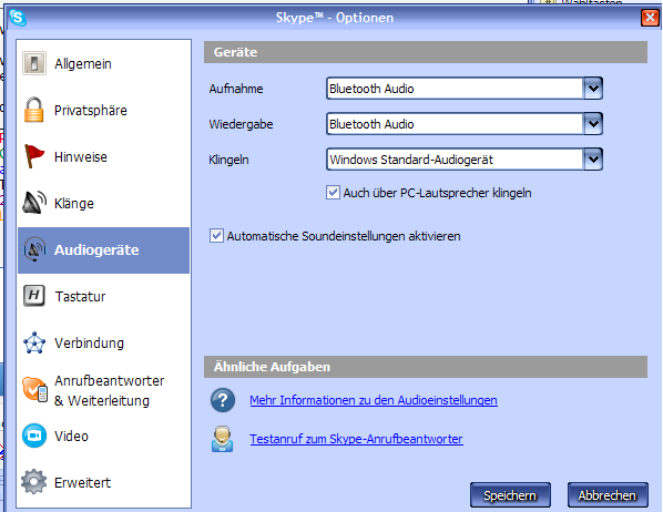

willst du es für skype als headset benutzen?
wenn ja musst du das bei skype einstellen, einmal mikrofon: bluetooth audio und einmal kopfhörer: bluetooth audio, wenn erwünscht mach ich screenshots...
cu nciky
EDIT: hab einfach mal nen screener gemacht...

wenne noch fragen hast zu widcomm her damit, wenn du bei google nen bissl suchst findeste auch ne anleitung wie du es zum laufen bekommst (installieren, neustarten, gerätemanager, blutooth generic radio --> treiber aktualisieren --> CSR BT auswählen, auch wenn nciht win. verifiziert...)
