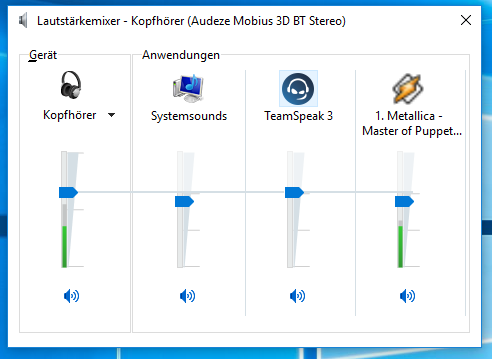

  2. Musik läuft über Winamp -> siehe Bild (grüner Balken)
  4. Ich starte beispielsweise Teamspeak -> siehe Bild -> Musik läuft Lautstärkemixer weiter, jedoch ist nichts mehr zu hören.
  6. Musik läuft weiter, sobald ich Teamspeak schließe

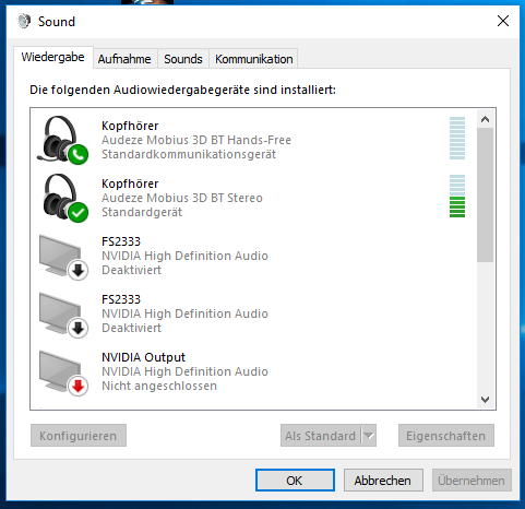

  8. So sieht es in meinen Soundeinstellungen (Wiedergabe) aus:

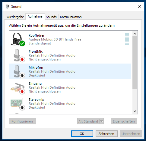

  10. Und so in den Aufnahmeeinstellungen:
  12. SELTSAM ist, dass wenn ich auf den Reiter "Aufnahme" klicke, die Musik ebenfalls stoppt.

Oh we, Windows und Bluetooth Audio. Naja, wenn du sprechen möchtest wird sich der Codec ändern und der verwendet der wohl fürs telefonieren gedacht ist. Daher klingt die Musik dann wie aus der Blechdose.
