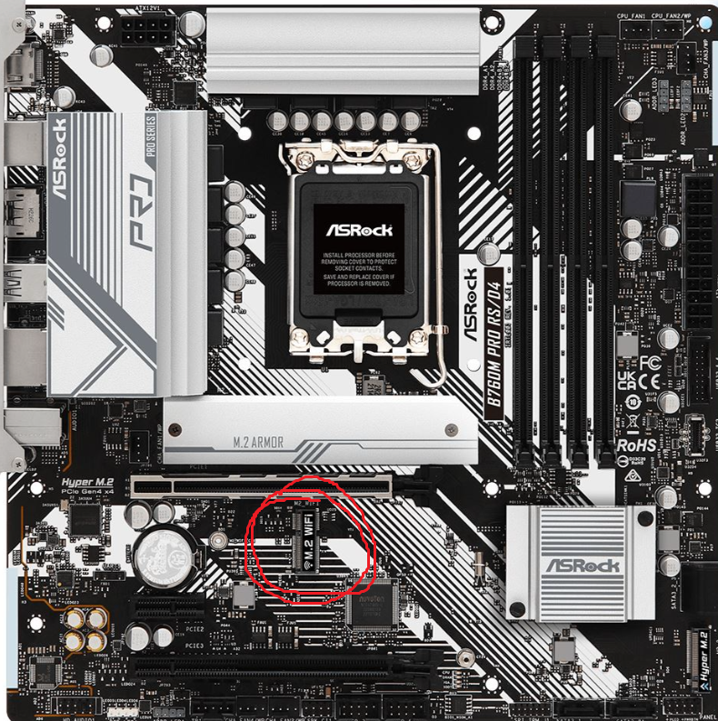

USB? Also da wo auf dem Mainboard M.2 WiFi drauf steht.

magnexx schrieb:
auf dem Mainboard

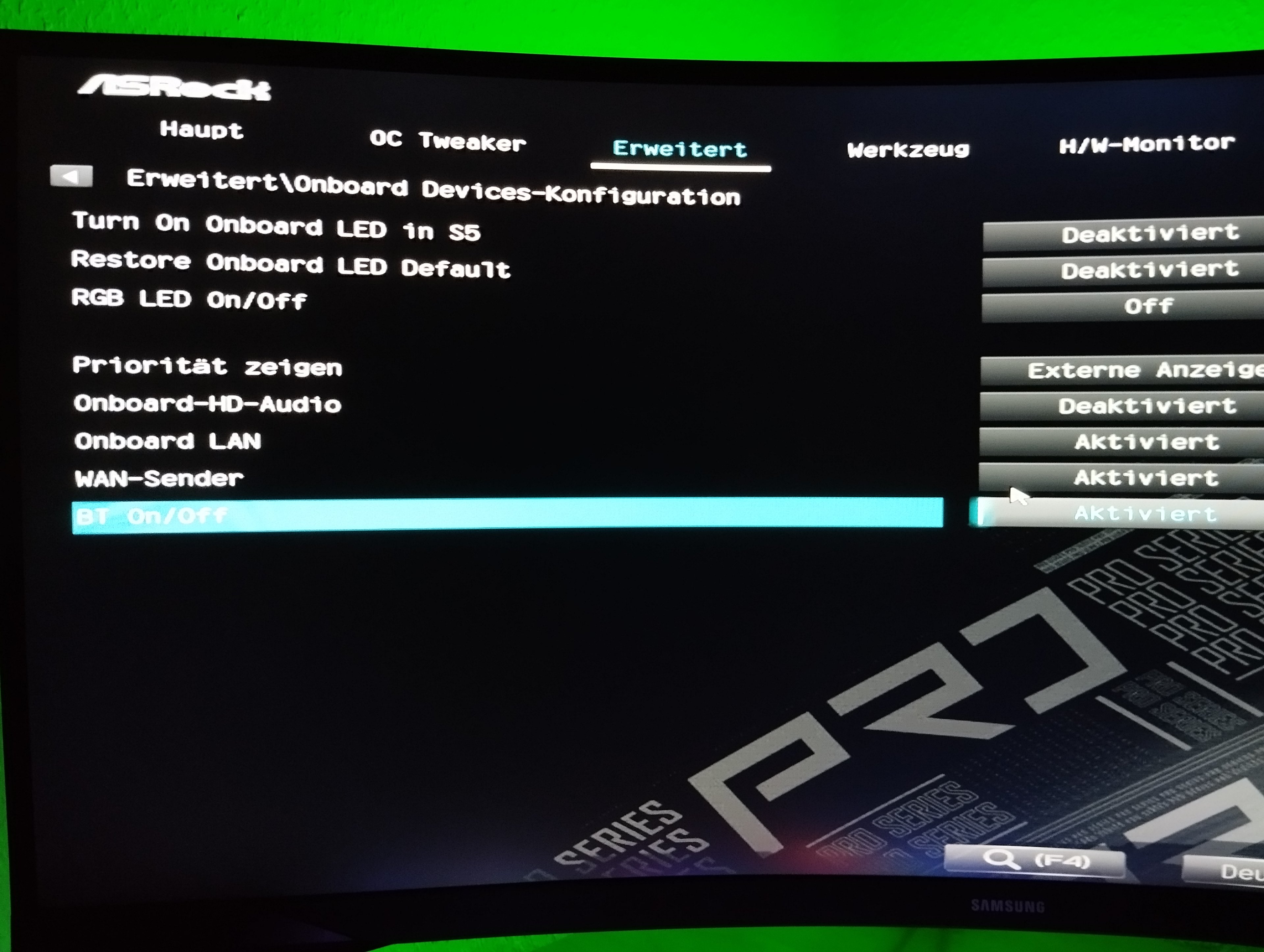

@magnexx ich habe genau die gleiche Wifi-Karte und auch in einem "M.2 Key E for WiFi", bei mir musste ich beides im Bios auf aktivieren stellen
Passt doch. M.2 WiFi. Bei der Karte ist BT aber eben via USB angebunden. Das muss der Slot können.

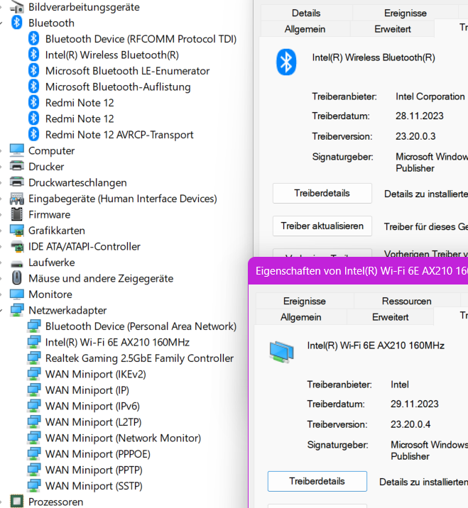

@magnexx in deinem Bios gibt es eine Option, zum ein bzw. aus stellen des WAN. Es ist Möglich, das damit die komplette Karte gemeint ist. Wird denn WLan Netzwerkadapter im Windows angezeigt?
Reaktionen: magnexx und Raijin
