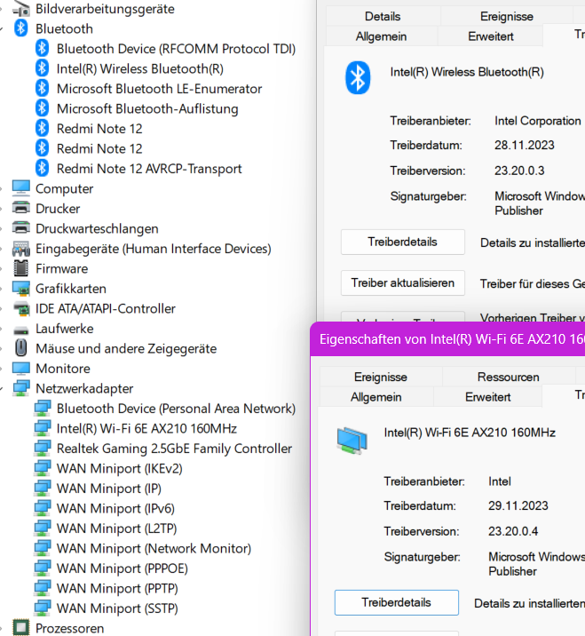

Genau deswegen reicht ja schon ein Blick in den Geräte-Manager. Wäre in Hardwaredefekt würden sie nicht angezeigt. Und Windows erkennt diese Hardware ja und installiert automatisch entsprechende Treiber.
Ich habe den Treiber runter geladen, wenn ich versuche es zu installieren, erhalte ich die Meldung, dass bereits eine neuere Produktversion installiert ist. Gestern hatte ich ein Bluetooth Treiber von Intel für die AX210 (v.23.10.0) installiert.Raijin schrieb:Ich hab das ASRock B650 PG Lightning (ohne Wifi) und dort ebenfalls eine Intel AX210 nachgerüstet. Einen USB-Header habe ich nicht dafür gebraucht und das Modul hätte auch gar keinen Anschluss für ein derartiges Kabel. Bluetooth funktioniert bei mir ganz hervorragend mit dem nackten AX210 Modul im Slot und 2 angeklickten Antennen. Im M.2 A/E-Key Interface steckt USB bereits drin.
Bei @magnexx gehe ich eher davon aus, dass es ein generelles Treiberproblem ist. Vermutlich wurden die Treiber vom Hersteller nicht korrekt installiert (Klick!). Dort gibt es Treiber für Wifi und Bluetooth.

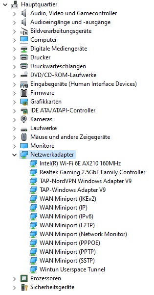

Siehe Bild anbei. Der Netzwerkadapter ist richtig installiert. Bluetooth wird gar nicht aufgelistet.theLittleCandy schrieb:@Raijin genau so sehe ich das auch. Es gibt nur 3 Möglichkeiten, Antennen vergessen, Bios Einstellung und Treiber.
@magnexx in deinem Bios gibt es eine Option, zum ein bzw. aus stellen des WAN. Es ist Möglich, das damit die komplette Karte gemeint ist. Wird denn WLan Netzwerkadapter im Windows angezeigt?

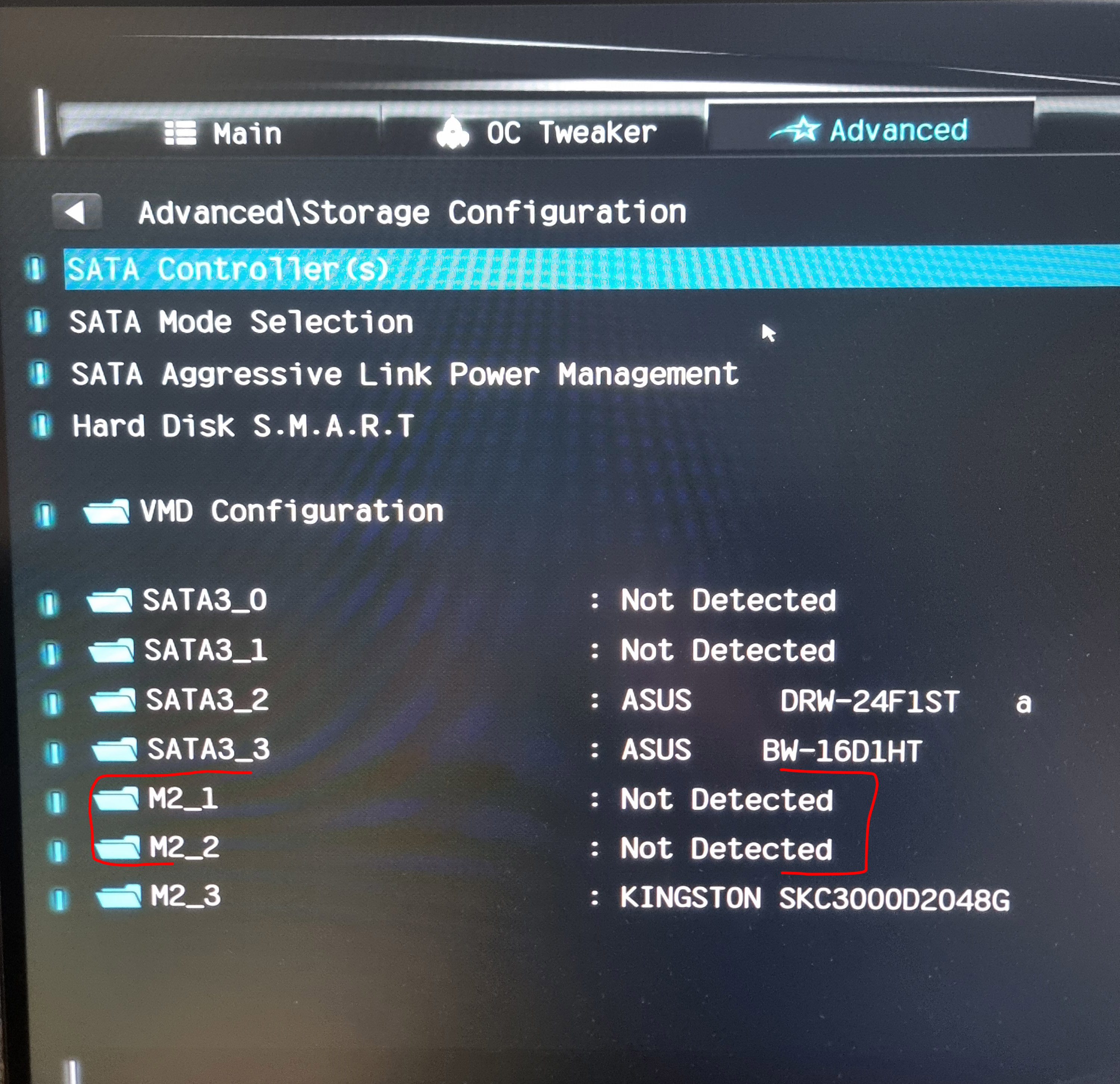

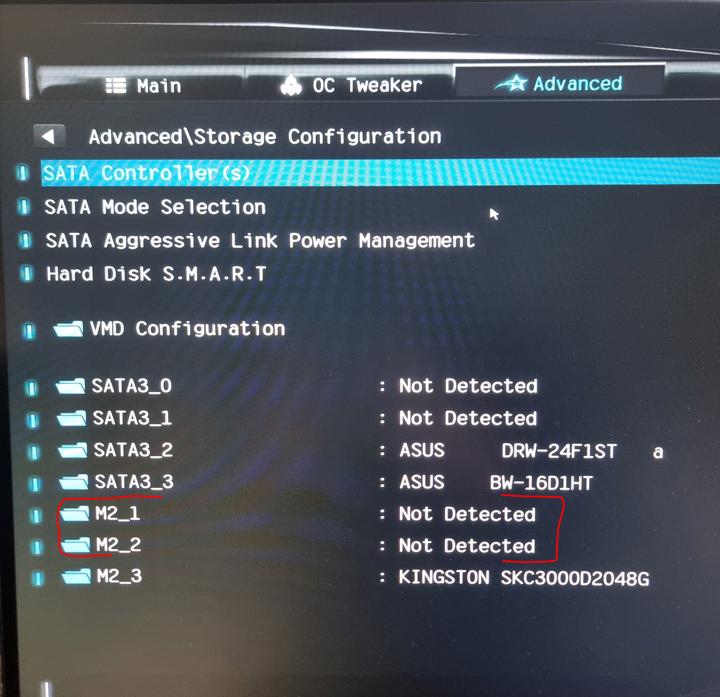

Ich war nochmal im Bios und folgendes steht bei mir unter advance. Und unter M2_1, 2 & 3 wird nur die SSD aufgelistet. Sollte hier ggf. die Netzwerkkarte stehen?

Live Linux ist keine VM, sondern eine Linux ISO bootbar auf einen USB Stick entpacken. Dann davon booten und lsusb und lspci im Terminal eingeben, output hier posten. Da muesste dann die Hardware auftauchen 😊
Edit: Du bist da im Bios bei Storage, da solltr die Karte nicht auftauchen.

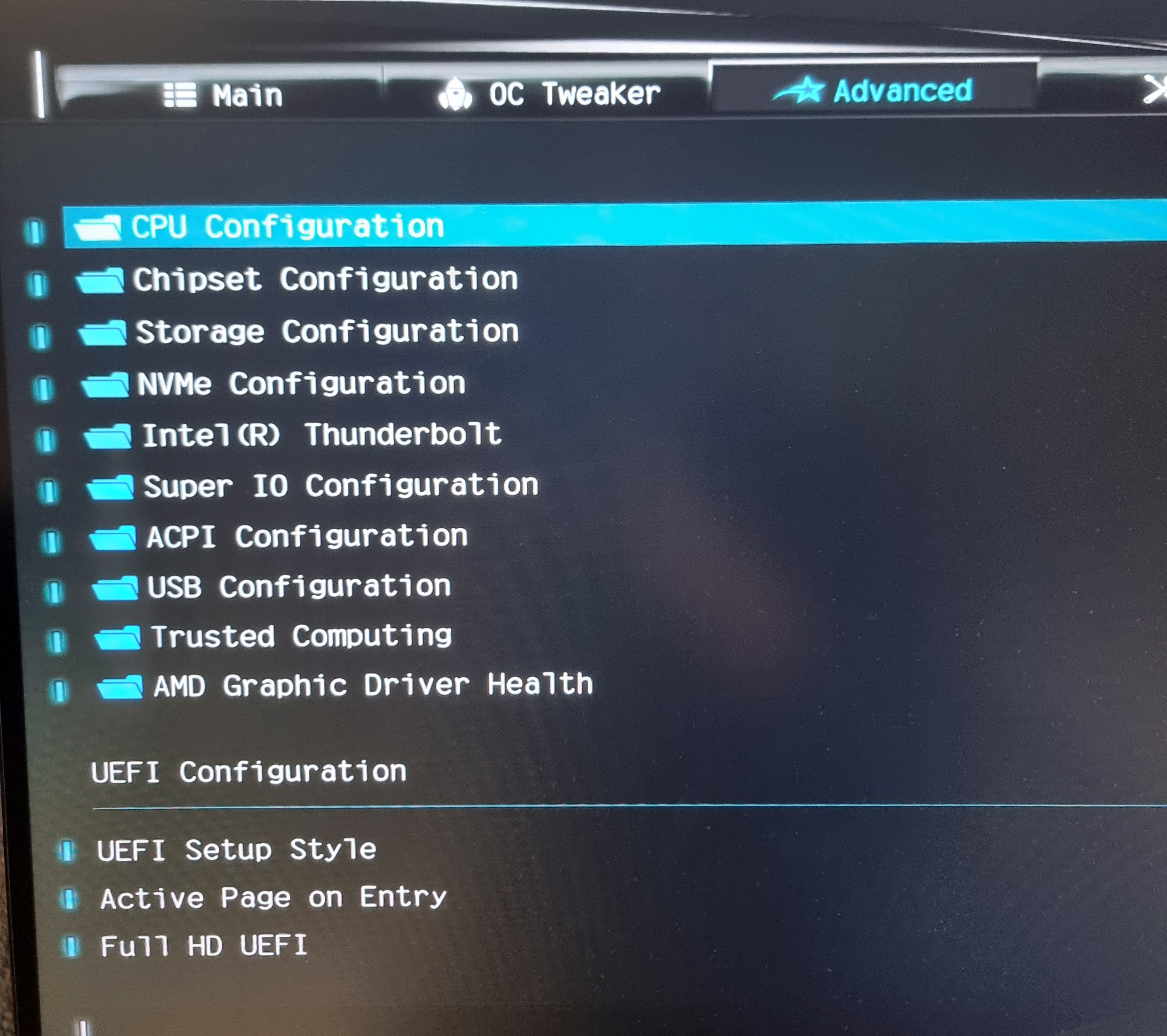

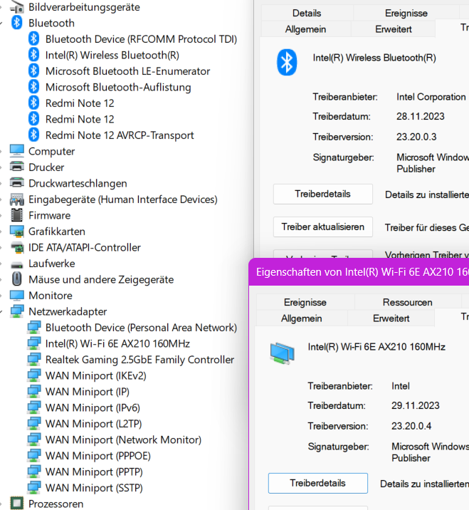

EDIT!!!: Es Funktioniert! Weil ich nicht mehr ins BIOS reingekommen bin, habe ich die Knopfzelle vom Board entnommen und somit ein reset gemacht. PC und Bios gestartet und direkt unter chipset confi (wie @theLittleCandy) schrieb nachgeguckt und ja da war zwar OnBoard WAN Device aber es war schon auf aktiviert, Bios also einfach geschlossen und den PC neu gestartet. Siehe da, Bluetooth ist auf einmal da. Was könnte es gewesen sein? Ggf. war WAN Device deaktiviert und durch den Reset wurde es wieder aktiviert, oder es war aktiviert aber der Reset hat dennoch geholfen. Ansonsten, weil ich schon an der Knopfzelle dran war, habe ich kurz die Netzwerkkarte rausgesteckt und erneut eingesteckt.
Vielen Dank an alle!
