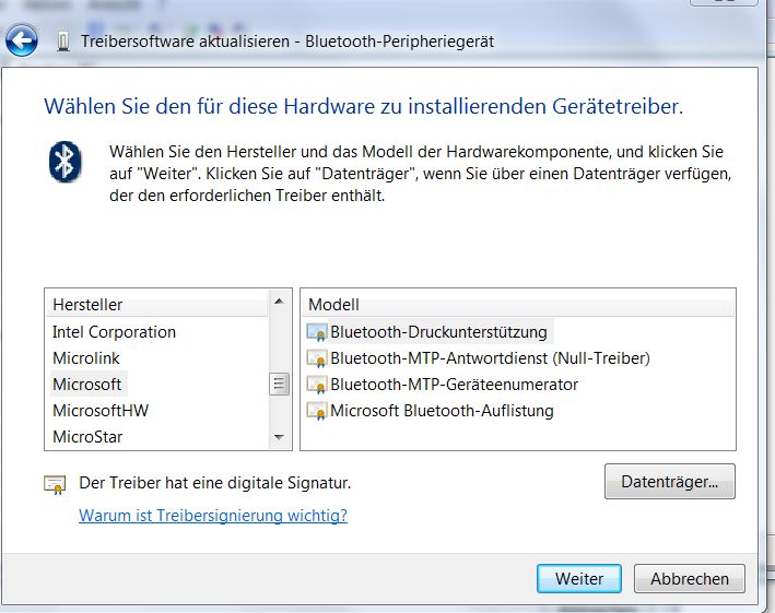

Weiß mir (mal wieder) keinen Rat mehr. Habe schon versuch, die Bluetooth-Peripheriegeräte (es sind 6 Stück im Gerätemanager) zu akualisieren, als Tipp habe ich im Internet gelesen, dass man aus der Liste der Gerätetreiber auf dem Computer "Microsoft Corperation" auswählen soll, leider existiert das bei mir gar nicht. Egal, ob ich Microsoft oder Dell oder etwas anderes auswähle, er akzeptiert es nicht.

Oder der weiß, was ich hier auswählen muss bzw. könnte bei der Treiberaktualisierung über den Gerätemanager? (siehe Foto)

Die Lösung dafür war: Windows mobile device Center runterladen, was eigentlich kein Mensch braucht, aber wohl die nötigen Treiber mitbringt, um die Treiber für das Peripheriegerät bzw. die -geräte zu installieren. Das hat aber bei mir nicht geklappt, musste dann die Treiber NOCHMAL für Windows Gerätecenter extra herunterladen und installieren, danach haben sich die fehlenden Treiber endlich installiert, zumindest scheint es so. Zumindest tauchen die Einträge im Gerätemanager nicht mehr auf, haben sich in Luft aufgelöst und auch die Windows-Problembehandlung hat ansich nichts mehr an Bluetooth auszusetzen.
