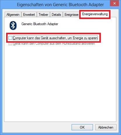

In meinen Systemeinstellungen, beim Punkt "Bluetooth" kann ich bei keinem meiner Einträge in den Einstellungen den Tab "Energieverwaltung" finden. Es gibt diesen Tab einfach nicht.
Ich möchte dort nämlich die Option "Computer kann das Gerät ausschalten, um Energie zu sparen" deaktivieren, weil ich in mehreren Foren gelesen habe, dass dieses kleine Häkchen dafür verantwortlich ist, dass die Verbindung zu Bluetooth Peripheriegeräten unterbrochen wird, wie es bei mir der Fall ist.
Bei dem Bild im Anhang ist es wie es sein sollte.
Bei mir fehlt der komplette Tab.
Wie bekomme ich ihn, bzw wie kann ich die Einstellung in der Registry, cmd oder sonstiges vornehmen?

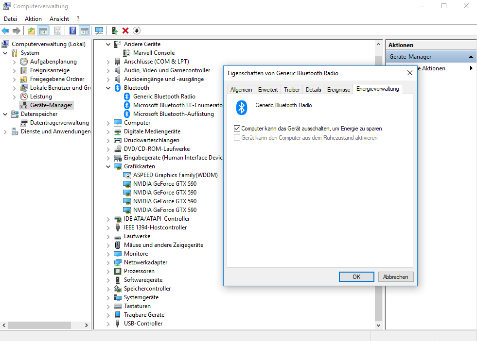

also das ist ja auch ganz woanders
Computerverwaltung, bt-dongle auswählen, Generic BT Radio und dort gibt es in dem neuen Fenster ganz rechts nen Reiter Energieverwaltung und dort kann man den Haken fürs Abschalten auch entfernen

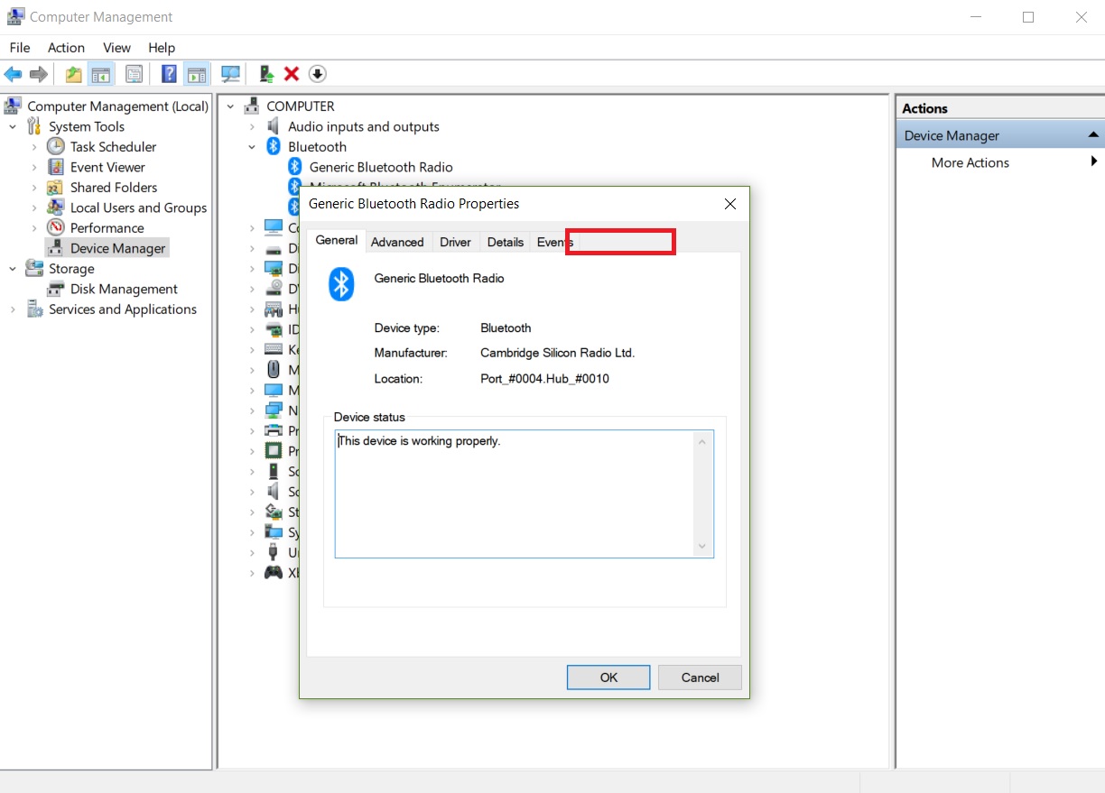

Hallo, ich habe mir schon fast gedacht, dass ich es etwas unübersichtlich geschrieben habe.
Ich habe nämlich exakt dieses Fenster gemeint.
Genau das Fenster und genau das Häkchen meine ich.
Der "Energieverwaltung"-Reiter fehlt komplett bei mir.
Anhang auf englisch.. aber man erkennt was ich meine.
so wie es aussieht hast du mitgelieferte Treiber installiert. Ich hab einfach die von WindowsUpdate installieren lassen. Ist bei dir evtl noch eine Software von Cambridge drauf, die diese Funktion übernimmt? So wie früher bei WinXP ohne SP bei den WLANs?!
Ich hab die Treiberversion bei Win10 Prof Version 1803 Build 17134.285 <-- via Windows + R und "winver"

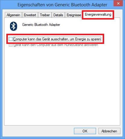

Schau dir nochmal meine erste Bebilderung an und du erkennst das Gegenteil deiner Aussage in Bezug auf die Energieverwaltung!

Ich KANN bei mir das automatische Abschalten des BT deaktivieren … Das ist so ziemlich genau das Gegenteil deiner Behauptung und ich hab sogar einen Bildbeweis beigefügt!
Zitiere hier nicht zur Verteidigung deiner Falschaussage in deinem ersten Beitrag deinen zweiten Beitrag.
