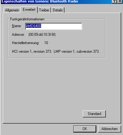

Also im Gerätemanager steht:
Generic Bluetooth Radio
Hersteller: Cambridge Silicon Radio Ltd.
Treiber wurde ja automatisch installiert.

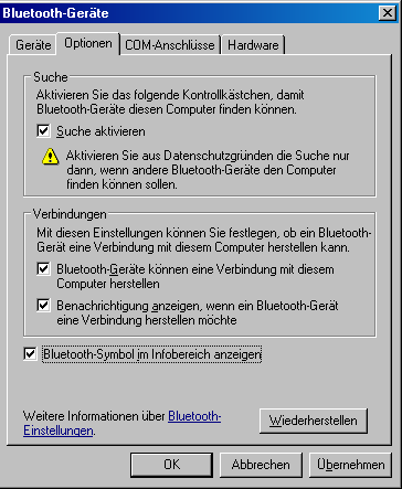

Mit dem Handy find ich den Stick erst gar nicht.
Das er gefunden werden kann, hab ich dann direkt eingestellt und übernommen.
Das Bluetooth Zeichen ist da.
Trotzdem findet mein Handy ihn nicht.
