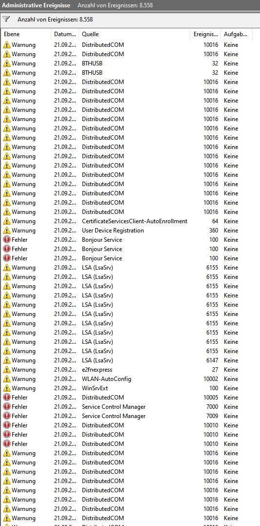

"Der Bluetooth-Controller hat das Limit für die Hardwareabladung erreicht. Dies kann bedeuten, dass neue Muster vom Bluetooth-Controller nicht überwacht werden."
