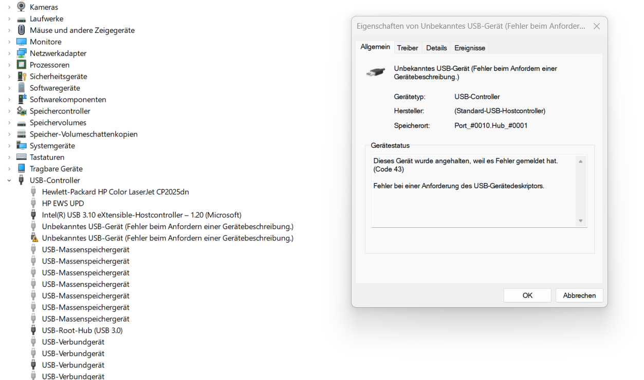

Ich hatte genau das gleiche Problem wie der TO, allerdings mit Windows 11. Auch bei mir mit einem Acer Notebook und von einem Moment zum anderen ging Bluetooth nicht mehr, genauer gesagt meine Logitech MX Master. Im Netz gesucht und zahlreiche Tipps gefunden und irgendwann auch diesen Thread. Auch ich habe die Tipps, die er eingangs erwähnt, probiert. Auch der Fehler war gleich. Im Geräte Manager ausgeblendete Geräte, nach Verbindung gesucht und siehe da: Bei USB erschien die BT Hardware und: Gerät ist nicht angeschlossen, Fehlercode 45.

Tja, ob Acer so vernünftig ist? Ich hatte Driver Booster wieder deinstalliert und nun gabs ein Windowsupdate und schwupps geht es wieder nicht. Erst war im Geräte Manager bei Bluetooth ein Ausrufezeichen. Diesmal anders gemacht und nach dem Treiber für Medi Tek MT9421 gesucht und gefunden und installiert. Kurz ging es, jetzt ist BT wieder weg. Bei einem USB Anschluss zeigt er mir ein Ausrufezeichen. Wenn Driver Booster nix ist, was ist dann besser? Was nun?

EDITH: ok, habs hinbekommen. Ich habe das Gerät mit dem Fragezeichen einmal deaktiviert und gleich wieder aktiviert, dann ging es
