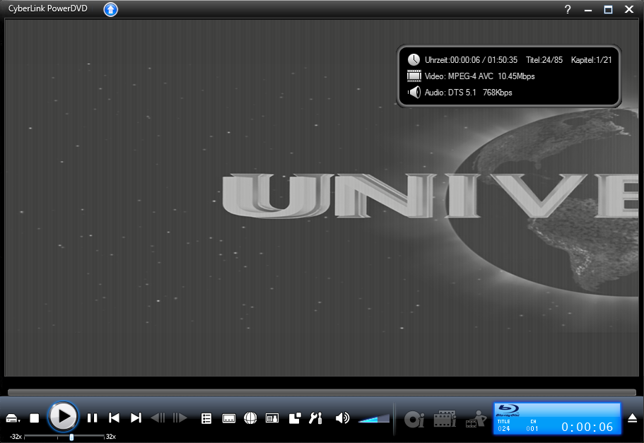

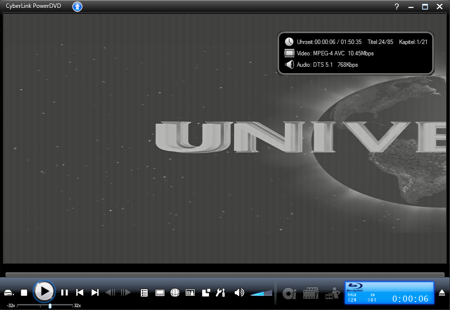

ich habe mir einen kleinen HTPC zusammengestellt und bin soweit fast zufrieden. Es gibt lediglich Probleme bei der Wiedergabe von BluRay-Disks. Habe dafür die mitgelieferte Software installiert (Cyberlink Power DVD 8 für BluRay). Die BluRay-Disk (nachfolgend am Beispiel von "Death Race") startet ganz normal mit Power DVD, wenn aber das Film-Menu auftaucht, ist das Bild verfälscht, da nur noch vertikale Streifen zu sehen sind und generell alles grau ist. Von da an kann man zwar noch das Menu bedienen, wenn ich aber den Film starte, bleibt das Bild leider so und ist sogar leicht nach rechts verschoben (siehe Bild im Anhang).

Woran könnte es denn liegen? Ich kann mir nicht vorstellen, dass es an der Onboard-Grafik liegt, da sie es normalerweise schaffen sollte.

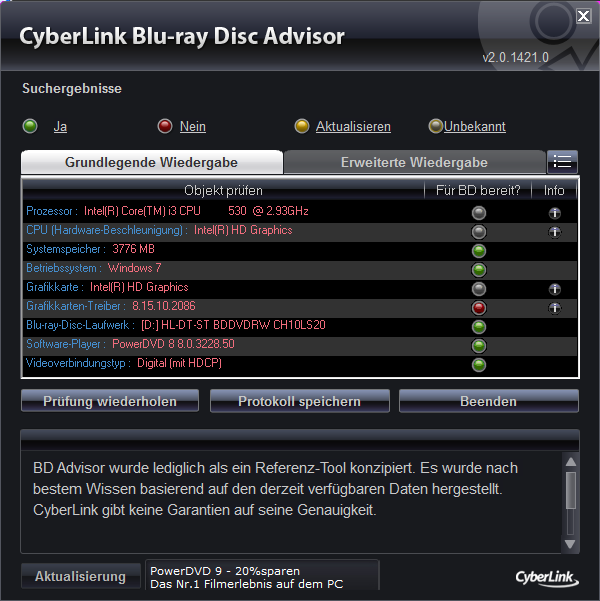

Ach ja, was sagt der Blu-ray-Advisor von PowerDVD? Da irgendwas auffälliges?

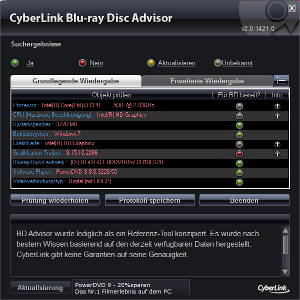

BluRay-Advisor (siehe Anhang) erkennt wohl den Grafiktreiber nicht, obwohl es der aktuellste ist...
Power DVD ist die Version 8.00.3228, für welche es keinen Patch gibt (nur Upgrade möglich). Wenn LG aber diese Version mit dazupackt, muss man damit doch auch BluRay-Filme sehen können, oder nicht?
Wieso soll es denn am Kabel (HDMI 1.3) liegen, wenn ich bis zum Start des offiziellen Films und dessen Menus alles wunderbar sehen kann?

Was sagt die Info beim Grafikkarten-Treiber eigentlich? (Also wenn du auf das "i" am Ende der Zeile klickst)
Und ja, muss schon möglich sein...
Welche Firmware hat das Laufwerk denn?
1668mib schrieb:
Edit: hier stand was falsches :-)
Da wird auf folgende Seite weitergeleitet:
http://de.cyberlink.com/prog/support/cs/product-faq-content.do?id=3885
Finde ich etwas seltsam, da mir dort auch nur gesagt wird, dass ich die neuesten Treiber verwenden soll. Die DropDowns sagen mir allerdings nichts, bzw. was ich nun genau auswählen sollte...
