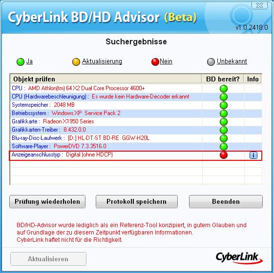

Advisor Tool zeigt : Anzeigeanschlusstyp: Digital (ohne HDCP) <-- Problem

Habe mal einen Screenshot vom BD/HD Advisor angehängt
