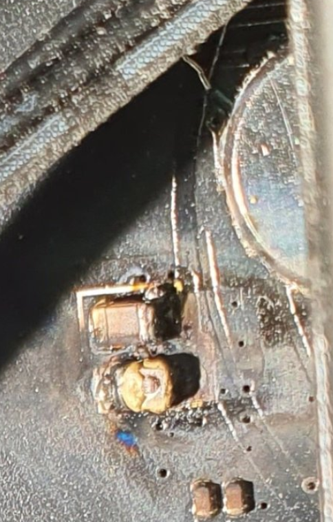

Moin! Folgendes ist passiert: Rechner (MSI Edge 790 Wifi DDR4, i9-13900K, 4x32GB DDR4 3200 RAM, RTX2080, kein Overclock, kein Undervolt, weder bei CPU noch GPU, BeQuiet DarkPower 750 [Asbach, die Serie mit Gitter]) geht im Betrieb aus, Netzteil schaltet sich ab. Alles kontrolliert, USB Geräte abgezogen, Rechner wieder eingeschaltet, Stichflamme, Rauch, Stecker gezogen. Rechner tot.
Default-Fehleberhebung angegangen: Geschrien, geheult, das Leben verflucht, RAM raus, Graka raus, alles mit Taschenlampe abgesucht, sämtlichen Blink-Kram abgezogen, Rechner startet ohne Graka, läuft soweit auch. Kann (halbwegs) arbeiten, keine Abstürze, Lightroom+PhotoShop, RAM Nutzung teilweise 110 von 128GB, Prozessor häufiger unter Volllast, alles Ok.
Also neues Netzteil, hart genug, der Rechner stammt aus besseren Zeiten, Geld ist nicht wirklich vorhanden, brauche die Möhre zum Arbeiten. Vor der Bestellung noch mal alles mit der Taschenlampe abgesucht, nun ja, das hatte ich auf der Rückseite übersehen.
Weiß jemand von euch, wofür diese SMDs zuständig sind/waren? Ich kann mir einen neuen Rechner nicht leisten, werde das Board ersetzen müssen, habe jetzt aber Befürchtungen, dass die CPU vielleicht doch einen Schuss weg hat. Das wäre aktuell der GAU.

Also von der Position her auf dem Foto, würde ich sagen, dass das Teil etwas mit der Spannungsversorgung der CPU zu tun hatte. Eventuelle ist nur eine Phase der Spannungsversorgung durchgebrannt.
Ob es sicher ist, dass Board so weiterzunutzen, kann ich allerdings nicht abschätzen.

Das ist ein MLCC, Multi Layer Ceramic Capacitor. Die haben die Angewohnheit, wenn sie ausfallen, einen Kurzschluss zu bilden, bis sie ausgebrannt sind. Was die Funktion an der Stelle ist kann ich nicht sagen, aber die meisten Kondensatoren dienen nur als Puffer zur Spannungsstabilisierung, deswegen ist der Verlust von einzelnen meist nicht kritisch und die Funktion der Komponente ist weiterhin gegeben.
also die Dinger entfernen, dann läuft die Kiste evtl wieder, da der Kurzschluss dann weg ist?
Spannend und vielen Dank! Kannst Du mutmaßen, wodurch die ausfallen? Defektes Netzteil oder können die altern bzw. 'passiert halt mal'? Ich habe tatsächlich nichts Besonderes gemacht, der Rechner ging einfach im Betrieb aus. Nichts Anspruchsvolles oder Volllast, hatte ein Foto bearbeitet, fump.

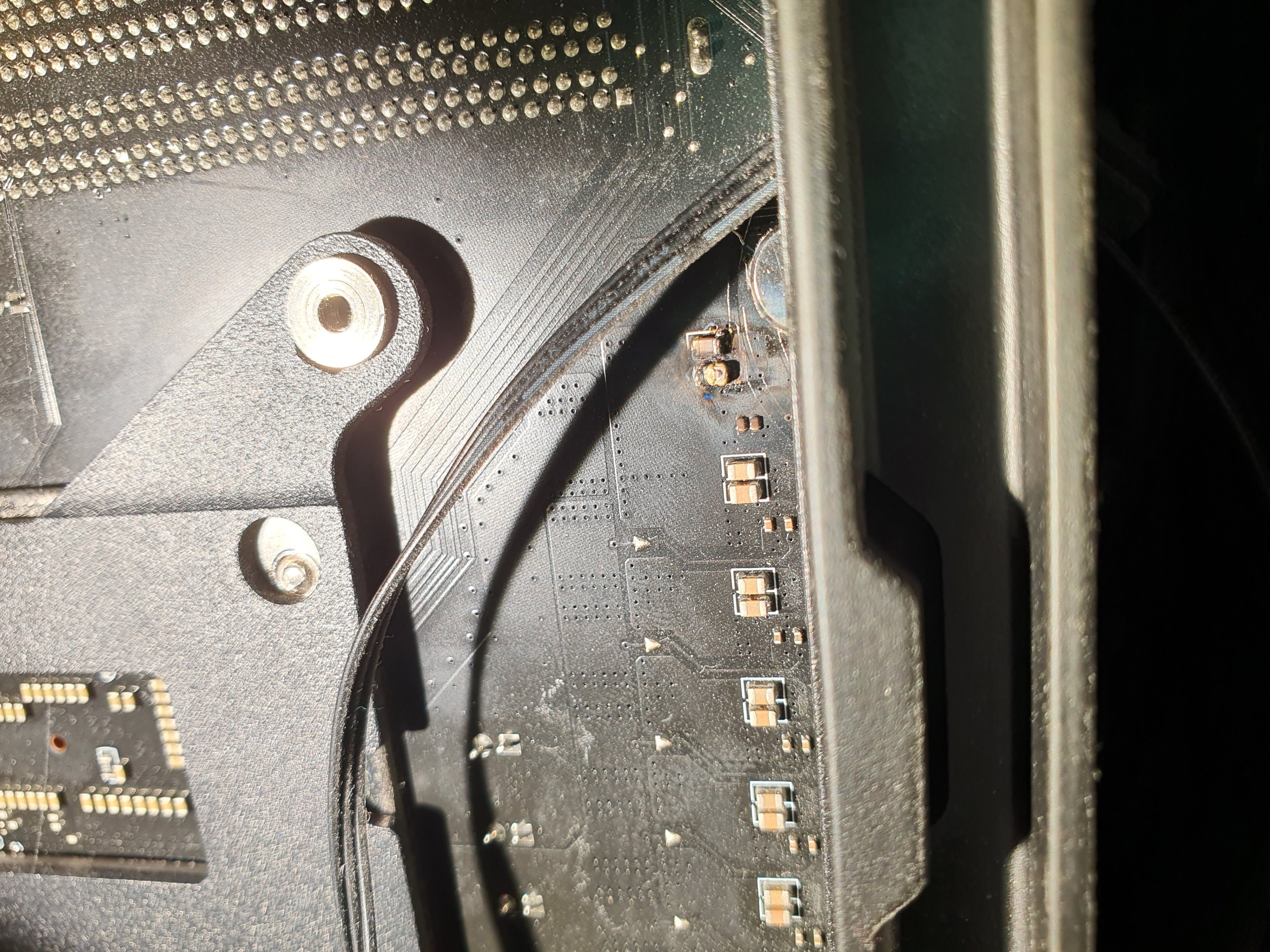

Was ist denn auf der anderen Seite vom Board genau an der Stelle wo das Ding durchgebrannt ist?
Reaktionen: UpEwigUngedeelt

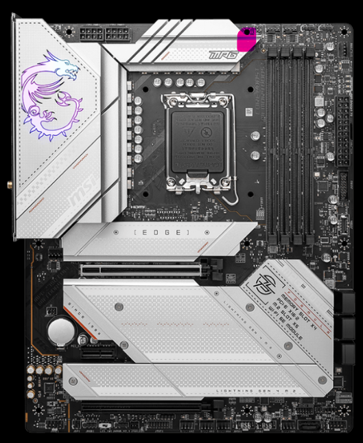

@HisN Ich glaube, ich bin zu blöd die Antwortfunktion korrekt zu benutzen. Ich schiebs auf den Stress und hoffe auf etwas Nachsicht. Der pink markierte Bereich ist es. Genauer kann ich es nicht eingrenzen.

Nun, ja, aber das ist hier wohl bereits passiert, durch den Kurzschluss fließen hohe Ströme, die die Reste verbrennen bis sie nicht mehr leitfähig sind. Was dort jetzt noch zu sehen ist sind nur die Überreste des verbrannten MLCC, es besteht aber keine elektrische Verbindung mehr an dieser Stelle.
Der wahrscheinlichste Grund ist wohl ein strukturelles Versagen, sei es aufgrund des Alters, fehlerhafter Fertigung, oder Betrieb außerhalb der Spezifikation.
Der MLCC besteht, wie der Name bereits sagt, aus mehreren leitfähigen Schichten, die durch Keramik als Dielektrikum getrennt sind, siehe: https://de.wikipedia.org/wiki/Keramikkondensator#Prinzipieller_Aufbau_von_Keramikkondensatoren
Wenn sich die leitfähigen Schichten dann doch berühren oder, aus welchen Gründen auch immer, der Strom einen direkten Weg von einem Ende zum anderen hat, dann ist das meistens ein Kurzschluss und dann passiert das, was du erlebt hast. Aufgrund der Konstruktion des MLCC kann der im Fehlerfall eigentlich nur selten irgendwas anderes machen als einen Kurzschluss zu bilden.

Da sind die ganzen Lüfter-Anschlüsse.
Eventuell hat es nur einen davon dahingerafft.
Aber es sieht eher wie der Anschluss daneben aus. Wofür ist der? Ist Dir da ne Schraube drauf gefallen?
Edit: Mein Fehler. Falschrum. Das ist tatsächlich eher die CPU-Stromversorgung.

Der Kondensator direkt über dem abgebrannten wird wohl noch funktionieren, so wie das aussieht.
Jemand mit entsprechenden (Löt-/Mess-)Kenntnissen kann beide entfernen, den funktionierenden ausmessen und zwei neue Ersatzkondensatoren mit dem gleichen Wert einsetzen.
Viertelstunde Arbeit und ein paar Cent Kosten.

Ist es Normal. das sich beim abbrennen die Leiterbahnen so freilegen, oder könnte das ein Vorschaden gewesen sein ?
Moin! Aktuell würde ich sagen wollen, das sieht nur so aus, durch das Licht (Taschenlampe) bzw. dessen Reflektion und die miese Auflösung des Handys. Ich versuche das nachher mal anders zu positionieren und die Kamera zu benutzen.

Bauteile sind am Mainboard festgelötet, und Hitze wird über diese Verbindung ans Mainboard abgeleitet (gute Stromleiter sind meist leider auch gute Wärmeleiter) solange es im Rahmen bleibt kann das positiv sein (Mainboard als Kühlfläche) aber wenn ein Bauteil abbrennt ist es durchaus möglich das es rundrum auch anfängt zu glühen und dabei isolierung und andere beschichtungen sich auflösen und dadurch dieses "blankes metall" erscheinungsbild

An deiner Stelle würde ich das Board weiter verwenden. Auf Mainboards sind in der Regel sehr viele Pufferkondensatoren. Wenn es nicht zu billig war auch viel mehr als nur zum Betrieb nötig sind. Alleine schon aus EMV Maßnahmen.
Natürlich könnte man einen der scheinbar Baugleichen daneben auslöten, ausmessen und mit diesem Wert den defekten ersetzten. Wenn es ein Ausgangskondensator einer Phase war käme das einer stabieleren Spannung zu Gute.
Aber solange er läuft...
