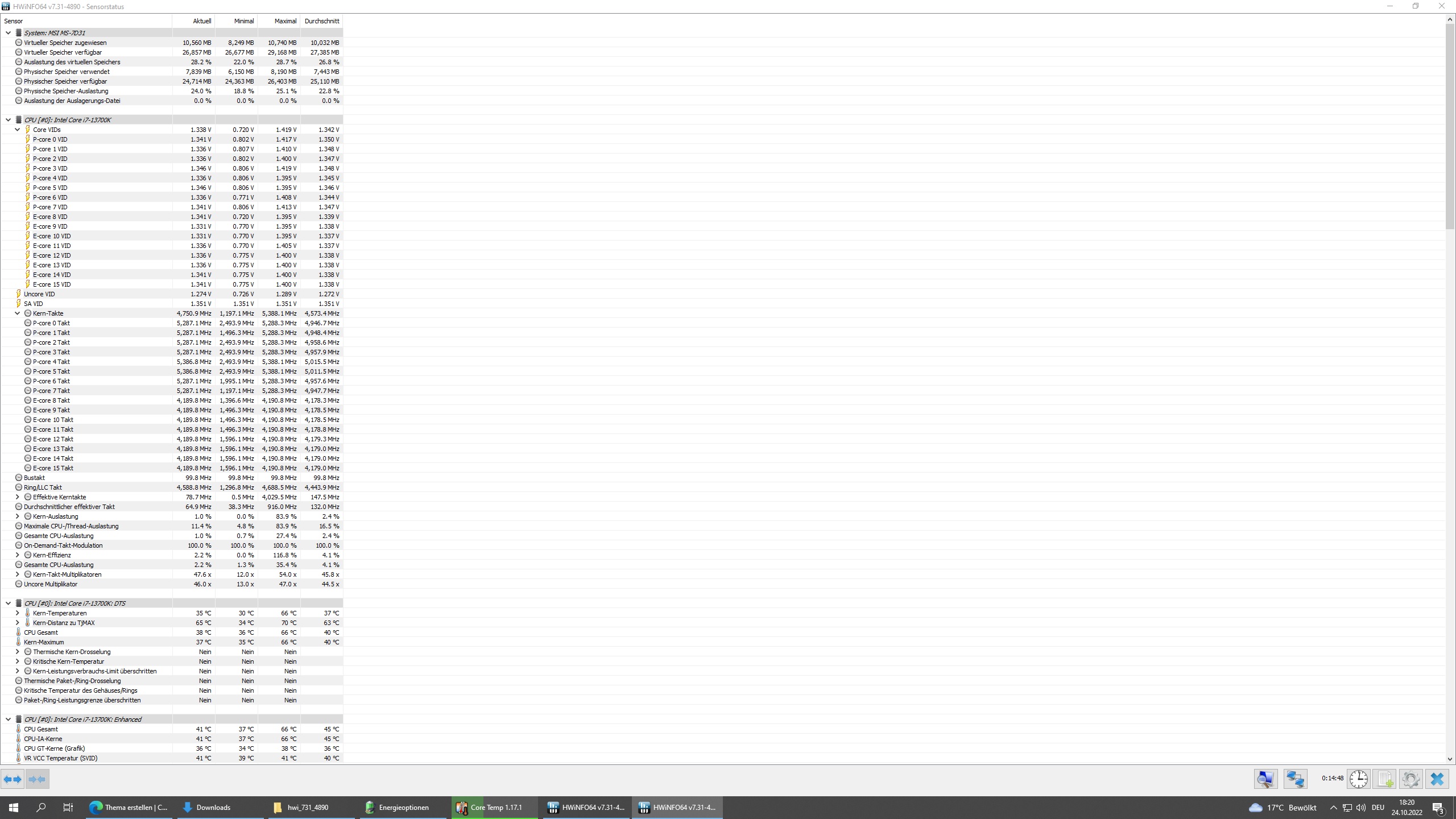

Ich habe heute einen 13700K auf meinem Mainboard verbaut, leider taktet er im Desktop Modus nicht herunter und verharrt bei 5,3 Ghz auf den P und 4,2Ghz auf den E Cores, auch die Spannung bleibt bei über 1,3V. Bei den Windows Energieoptionen habe ich Ausbalanciert, aber selbst bei Energie sparen gehen nur die E Cores runter auf 2 Ghz. Vorher war selbst unter Ausbalanciert alles reduziert wenn man auf dem Desktop war. Das der Verbrauch aufgrund der 4 weiteren E Cores etwas höher als bisher ist, war klar aber nun habe ich immer um die 20-25 Watt anstatt den vorherigen 10 Watt. Vor allem das mit der "hohen" Spannung im Idle finde ich etwas schlecht.
Bios Einstellungen überprüft, HWinfo und CoreTemp die neueste Version installiert.
Hast jemand ähnliche Erfahrungen und ggf. eine Lösung?

Lass dir mal den effektiven Takt anzeigen in HWiNFO.
Moderne CPUs gehen weiter runter als HWiNFO und Co es anzeigen können in der klassischen Art und Weise.
Die Änderung des Taktes ist der Art schnell, das CPUz allein dazu nicht in der Lage ist.
Allein die Ryzen 5000 gehen auf 200 Mhz runter im Idle, nur sehen es die meisten Programme nicht.

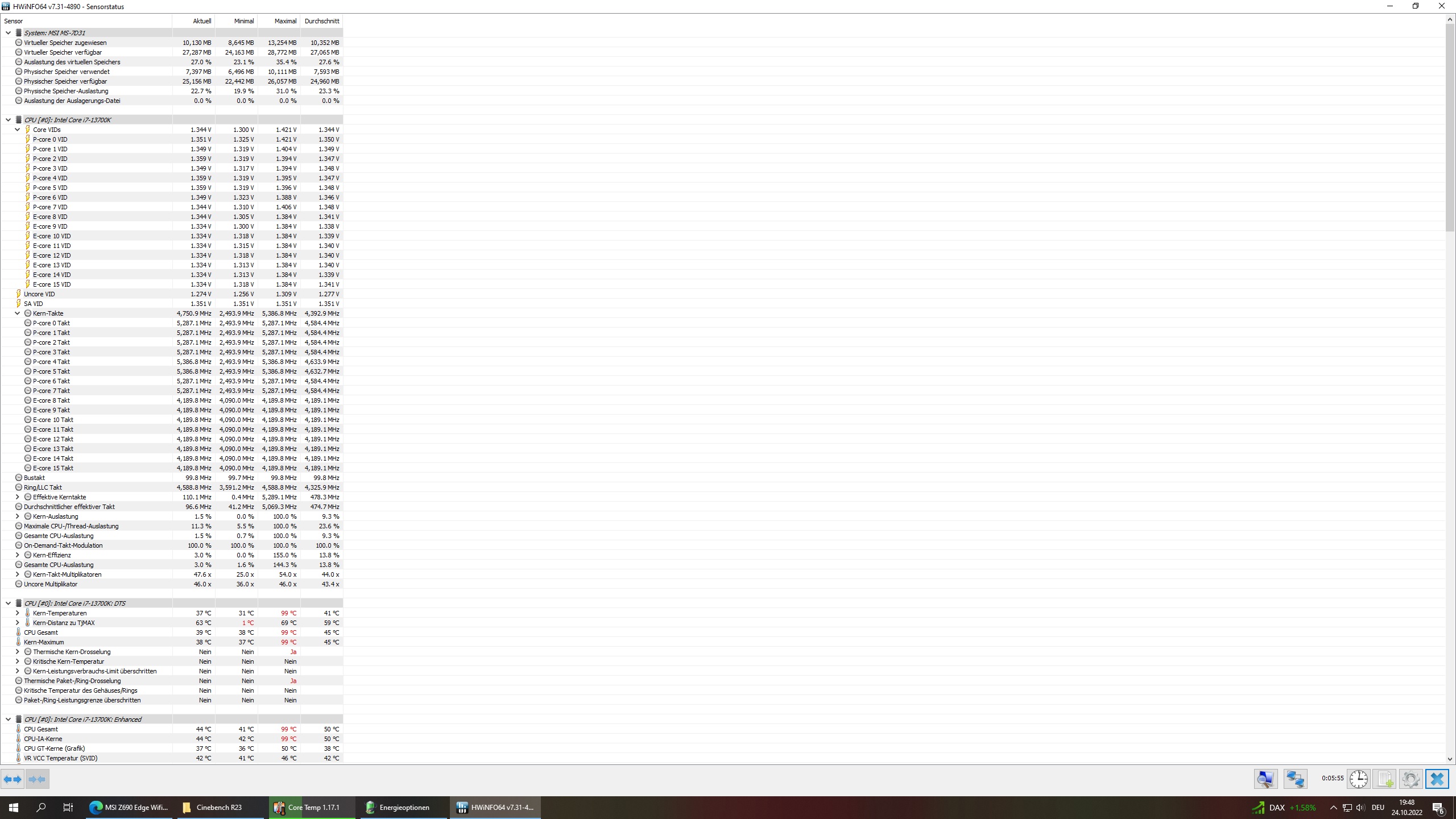

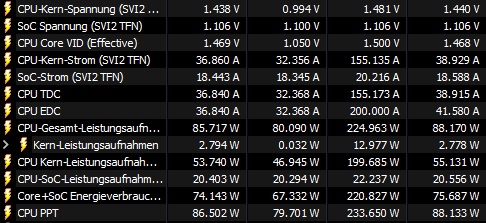

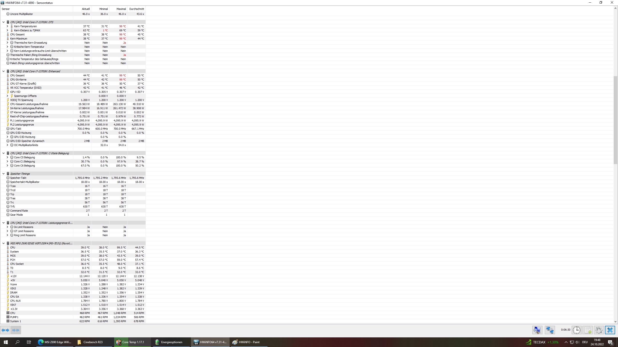

Vielleicht weil ich mit den Energiemodi rumgespielt habe, aktuell ist es nicht so.
Anbei die aktuellen Werte, die hohe max. Leistungsaufnahme kommt vom Cinebench Test.

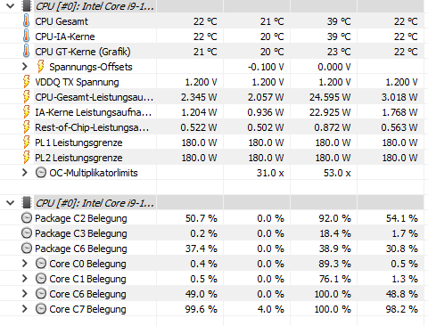

Also ich seh bei dir, dass der C6 state genutzt wird, sogar 67% der Zeit war die CPU im C6 idle. o_O
Was ist denn nun aktuell manuell verstellt alles?
PS: Hast du zwischen beim CPU Wechsel mal nen CMOS Reset gemacht?! Nur UEFI drüberbügeln ohne Reset kann auch zu absurden Problemen führen.

@Blumentopf1989
bei Dir fehlt in der hwinfo Anzeige die "Package Belegung" (C State Residency Bereich),
im BIOS: die "Paket C-Statusbeschränkung" von "AUTO" auf "C6/C8" umstellen
(zum Vergleich hwinfo bei meinem 12900k , MSI Z690 Tomahawk DDR4):
