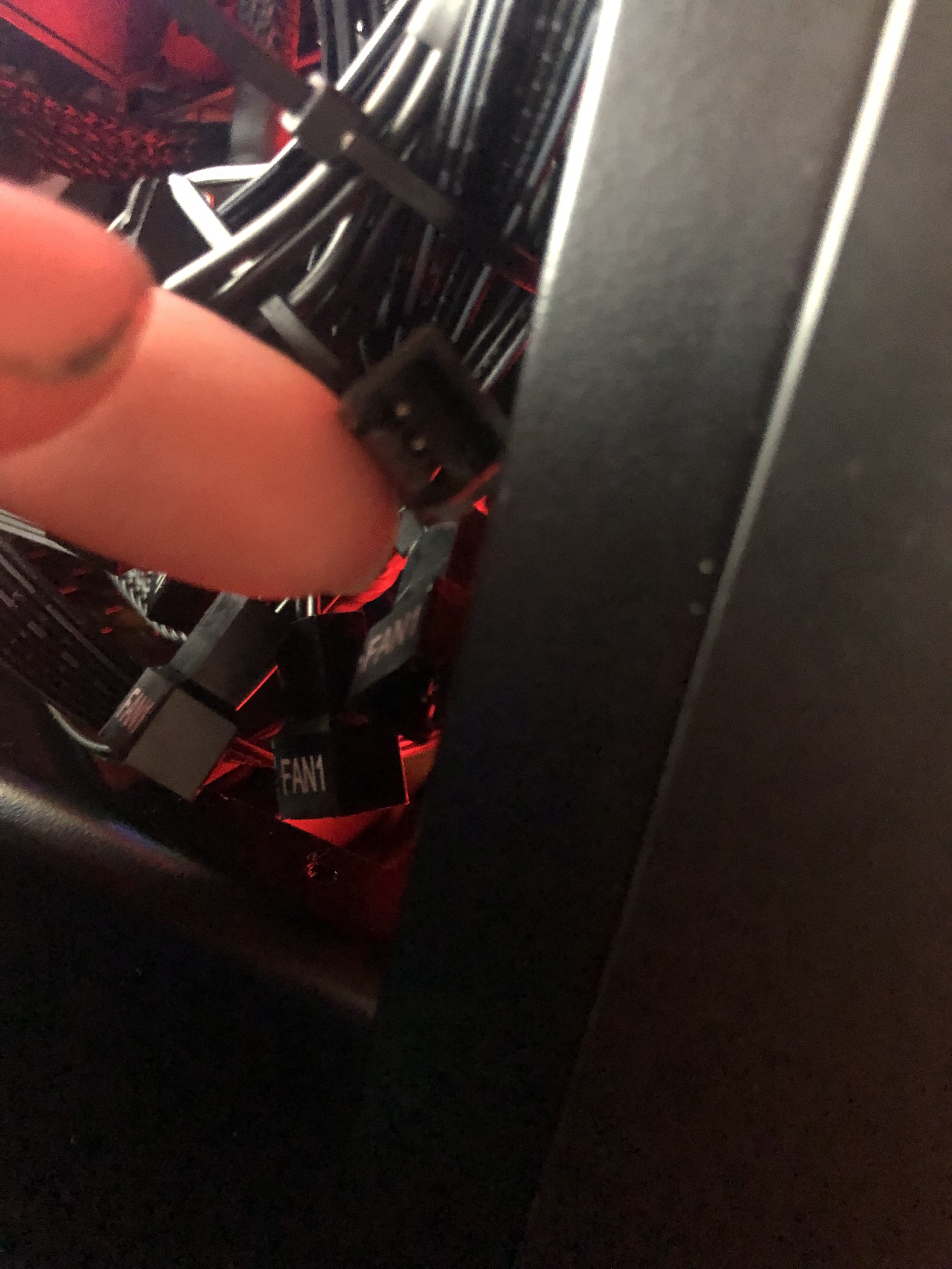

Naja ich hab ja Mystic light aber wie schließe ich die Gehäuse Lüfter direkt ans Board an? Passt doch nicht, Bild im Anhang
Wie die Stecker auszusehen haben, sollte im Handbuch von MSI stehen.
Auf dem mainboard die sysfans haben genauso 3 Pins wie die Lüfter vom
Gehäuse

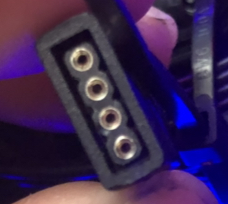

Okay ich hab die Ursache gefunden. Ich muss diesen Stecker noch ans Board anbringen. Die Frage ist nur wo? Kann ich dafür den jfp2 Platz nehmen?

Also das eine Bild was du hochgeladen hast, war nicht der Stecker von den Lüftern, sondern ein Kabel für dessen Verlängerung. An dieses Steckt man dann die Lüfter.
Was das Kabel für die Steuerung betrifft, welches Mainboard hast du genau? Auf die jfp2 Buchse passt es nicht rauf, sollte ja von dem Ein / Ausschalter und Status LEDs belegt sein.

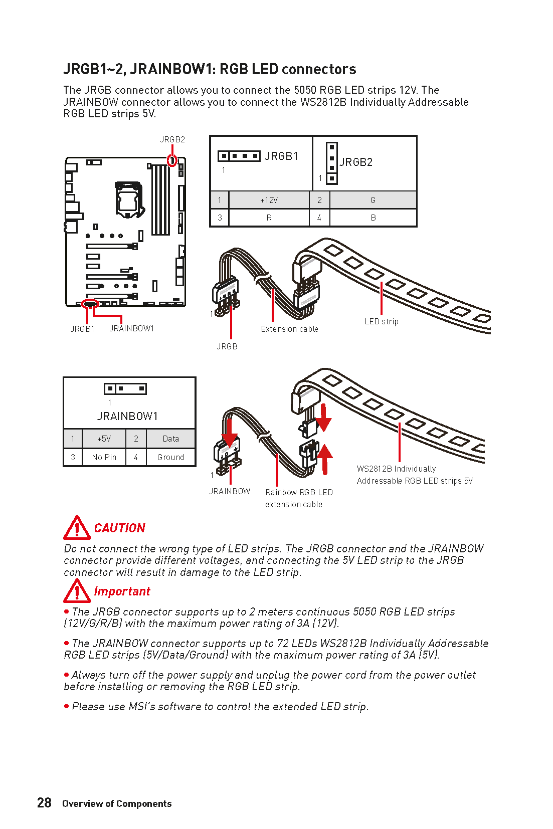

Das ist aber nicht der passende Stecker. Der jwd oben abgebildet passt nicht aufs Board
War ein Adapterkabel dabei? Oder liegt vielleicht irgend wo im Gehäuse eines?
Dein Kabel sieht halt genau so aus, wie ein 01815 Anchlusskabel von RGB LED Stripes:

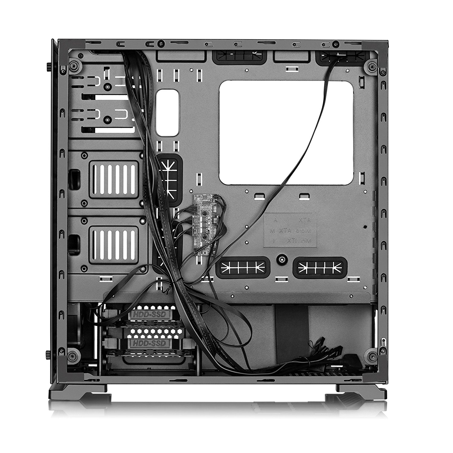

Kannst du bitte mal ein Bild von der Rückseite des PCs mit geöffnetem Seitenteil machen? Also nicht die Daraufsicht auf das Mainboard sondern die Rückseite davon.
Gibt im Internet leider kein passendes zu finden. Nur von den anderen Gehäusen. Wüsste gern ob da auch so ein Verinber ist wie bei dieser Variante des BoostBox Argon.

Ich sehe im Handbuch zwei RGB Anschlüsse mit jeweils 4 Pins und ein Foto von deinem Kabel/Connector mit 4 Buchsen (Löchern). Es müssen die Pins nur in die Buchsen passen, die Connectoren passen selten super präzise.
