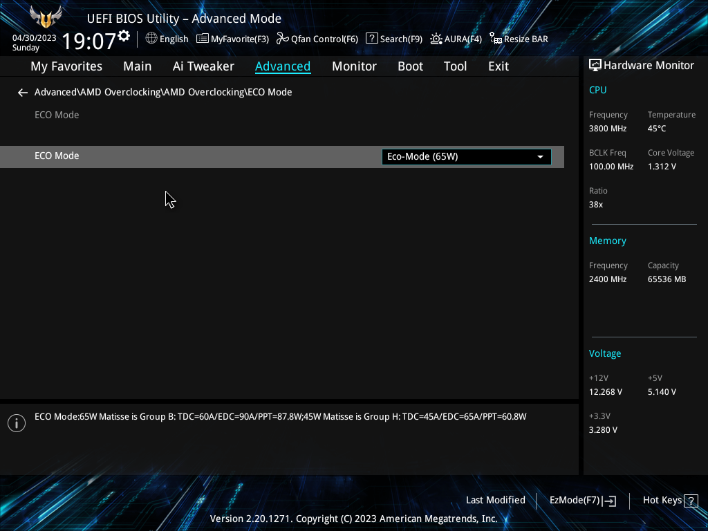

Bei meinem MSI-550-Brett kann ich das Alternativ zum Eco Mode auch via max Soc Power einstellen.
Wenn die CPU nicht Richtung Volllast läuft, dann ist diese Einstellung auch eigentlich egal...
Das heißt bei Asus gewöhnlicherweise "Eco-Mode".
(Bildquelle: https://arnowelzel.de/pc-mit-amd-ryzen-7)
Wenn es nicht vorhanden ist, könnte es sein, dass Asus sich an die Vorgaben von AMD hält. AMD gibt beim 5755G keine cTDP an.

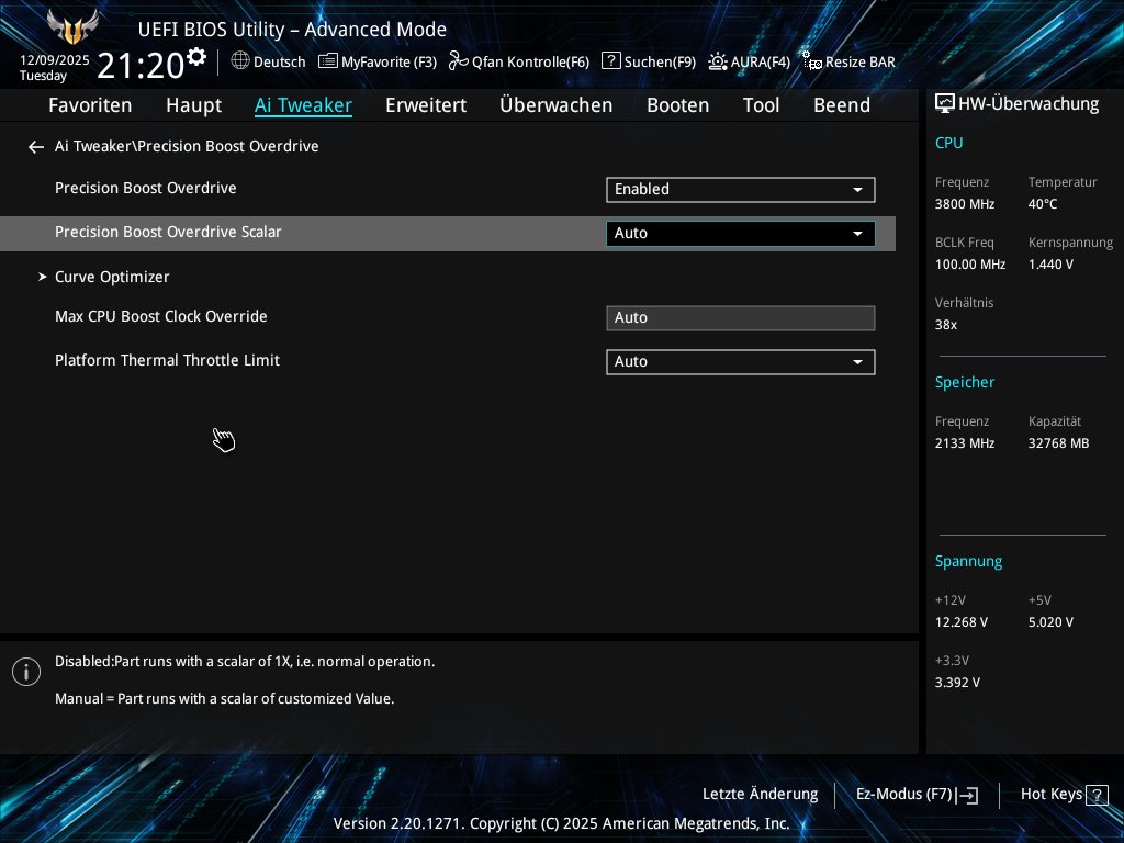

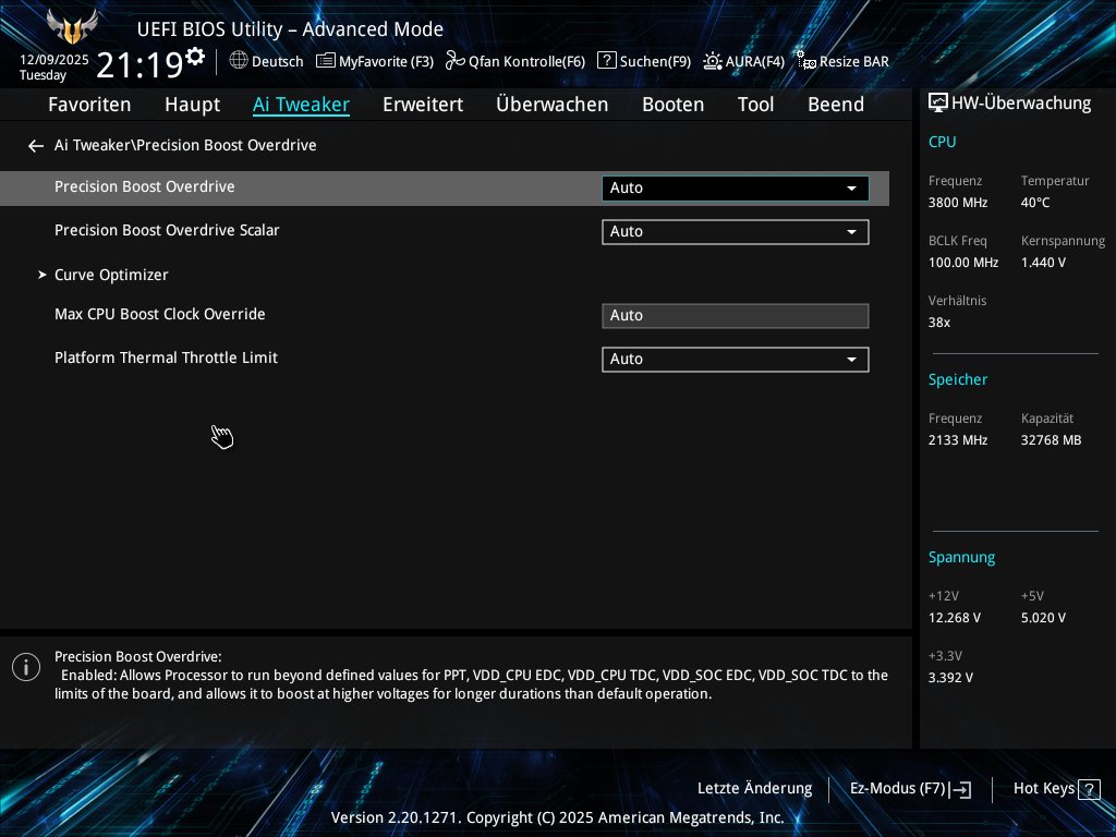

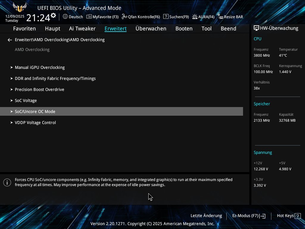

Der 5700 G ist da.
PBO ist jetzt zwar sichtbar, aber ich kann das irgendwie nicht auf 45 Watt runterstellen. Ist das bei AM 4 anderes als bei AM5??
Die Platine macht mich irre - ich kann nicht mal den RAM mit 3200 Mhz laufen lassen.

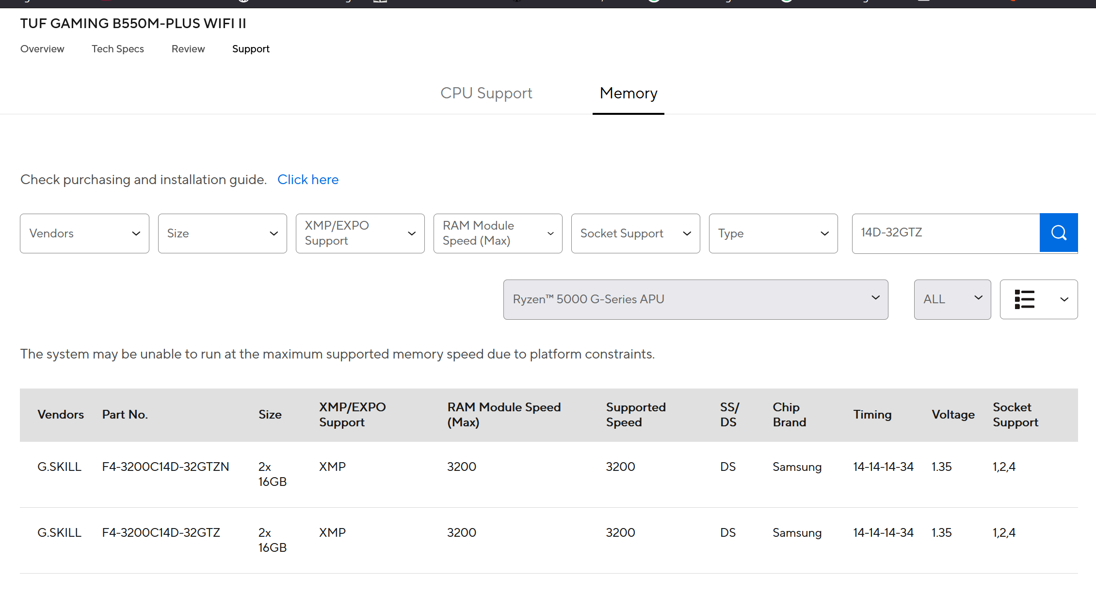

Der Ram ist übrigens gelistet.

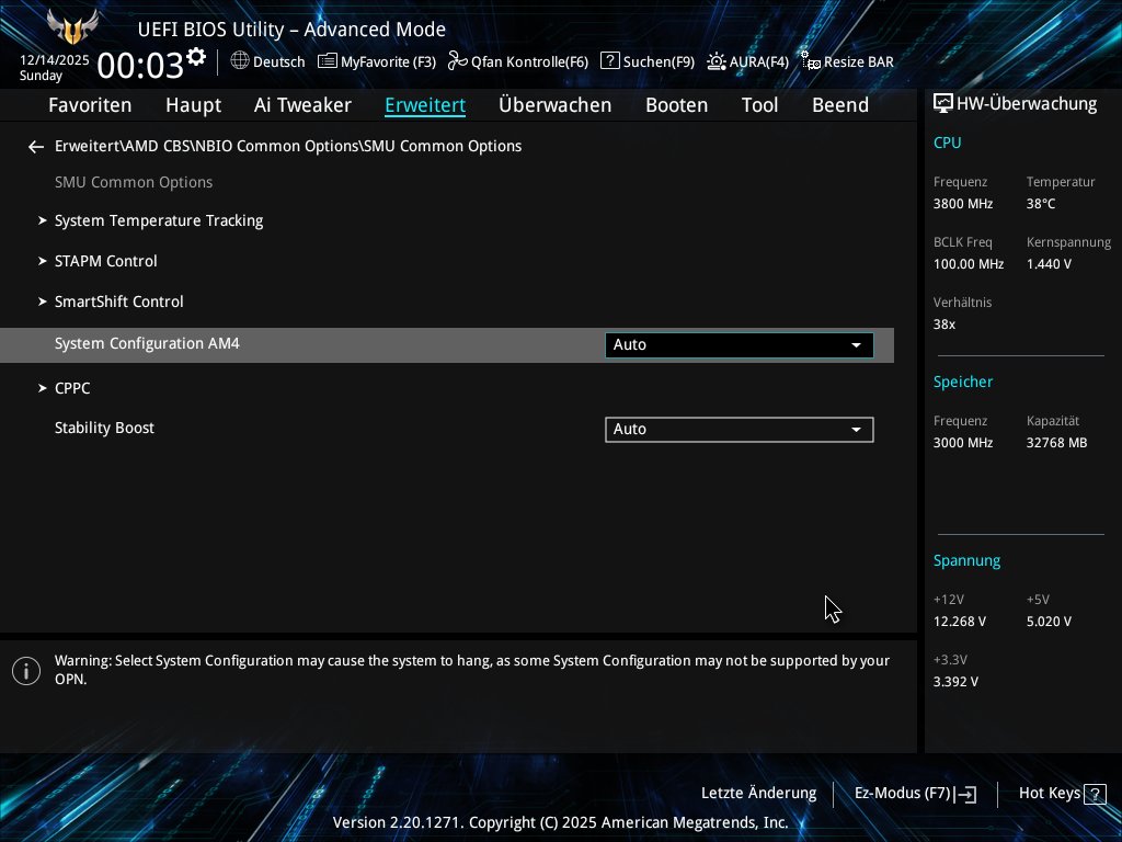

Bei meinem Asus-AM4-Brett kommt man zum Eco-Modus im BIOS-Setup über "Advanced" -> "AMD CBS" -> "NBIO Common Options" -> "SMU Common Options" -> "System Configuration AM4". 🤷‍♂️
Tanzmusikus schrieb:
UEFI/BIOS mal bitte auf die neueste Version flashen (vorher den Hash-Wert überprüfen).
Das hatte ich bereits gemacht. War nur etwas besorgt, da es ein Beta Bios ist.
@Firle
Ich habe das schon mal gefunden. Ist es das echt? Da steht sowas wie 35W Commercial and COnsumer System COnfig 1
45 W Config 2
65 W config 3
65 W config 6
Edit: 45 W Config führt direkt zum RAM Error Code.
