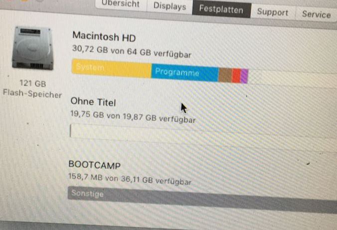

ich habe den Auftrag bei einer Parallelinstallation von Windows 10 zu macOS die vollgelaufene Windows-Partition zu vergrößern. Zusätzlich erhielt ich den Hinweis, dass macOS am liebsten ganz weg soll. Ich möchte vorab Informationen zusammentragen, damit ich bei Übergabe möglichst vorbereitet bin und den Zeitumfang abschätzen kann. Es ist ein MacBook Air mit 128 GB SSD von vor ziemlich genau einem Jahr, die exakte Modellbezeichnung habe ich noch nicht.
Zusätzlich bin ich mir nicht sicher, ob schon APFS zum Einsatz kommt. Zwei Ideen habe ich. Mit CampTune für 15 EUR die Partitionsgrößen anpassen. Allerdings belegt macOS schon 30 von 60 GB, es könnten also maximal 30 GB hinzugewonnen werden. Weiterhin gibt es neben der 36 GB großen Windows-Partition (die voll ist) noch eine mir nicht erklärbare 20 GB Partition (laut einem WhatsApp-Foto).

Die 20GB sind irgendeine Recovery-Partition. Kann man löschen und verwenden.

1. Daten aus der Bootcamp Partition sichern (kann ja nicht viel sein bei 30GB)
2. Bootcamp Partition löschen
3. Partition "Ohne Titel" löschen
4. Beide MacOS zuordnen.
5. Bootcamp neu machen mit max. Größe

Unglaubwürdig? Ich bin getroffen. :( Welche Programme sollen das sein, die man braucht? Du meinst im Screenshot die Belegung mit Programme? Das müsste Firefox, Dropbox, Office, OneDrive sein. Im Grunde dasselbe, wie in der Windows-Installation. Die Windows-Installation sollte urspünglich nur als Notfall eingerichtet werden, daher habe ich die Partition auch so knapp gewählt. Nach ein paar Wochen sollte ich aber schon die Bootreihenfolge standardmäßig auf Windows stellen. Seitdem wird nur Windows benutzt und ist jetzt eben voll.
