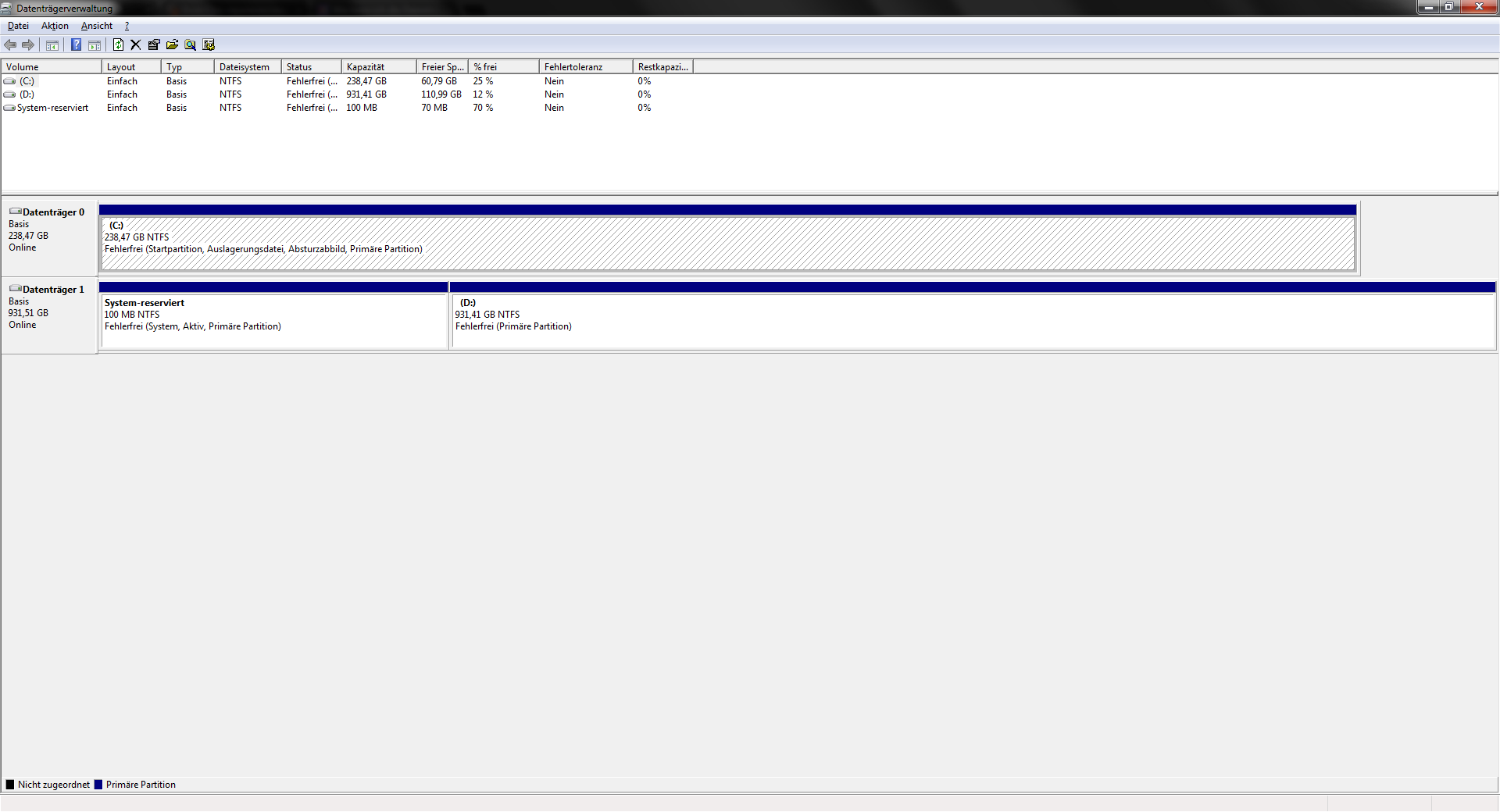

Poste mal den Screenshot der Datenträgerverwaltung, die Partition mit Windows auf der SSD muss aktiv sein, sonst musst Du die noch erst aktiv setzen, z.B. mit DISKPART.
Den hier?
Könnte mir jemand vielleicht genau auflisten was ich wie tun muss? Wie gesagt, keine Ahnung in diesem Gebiet.

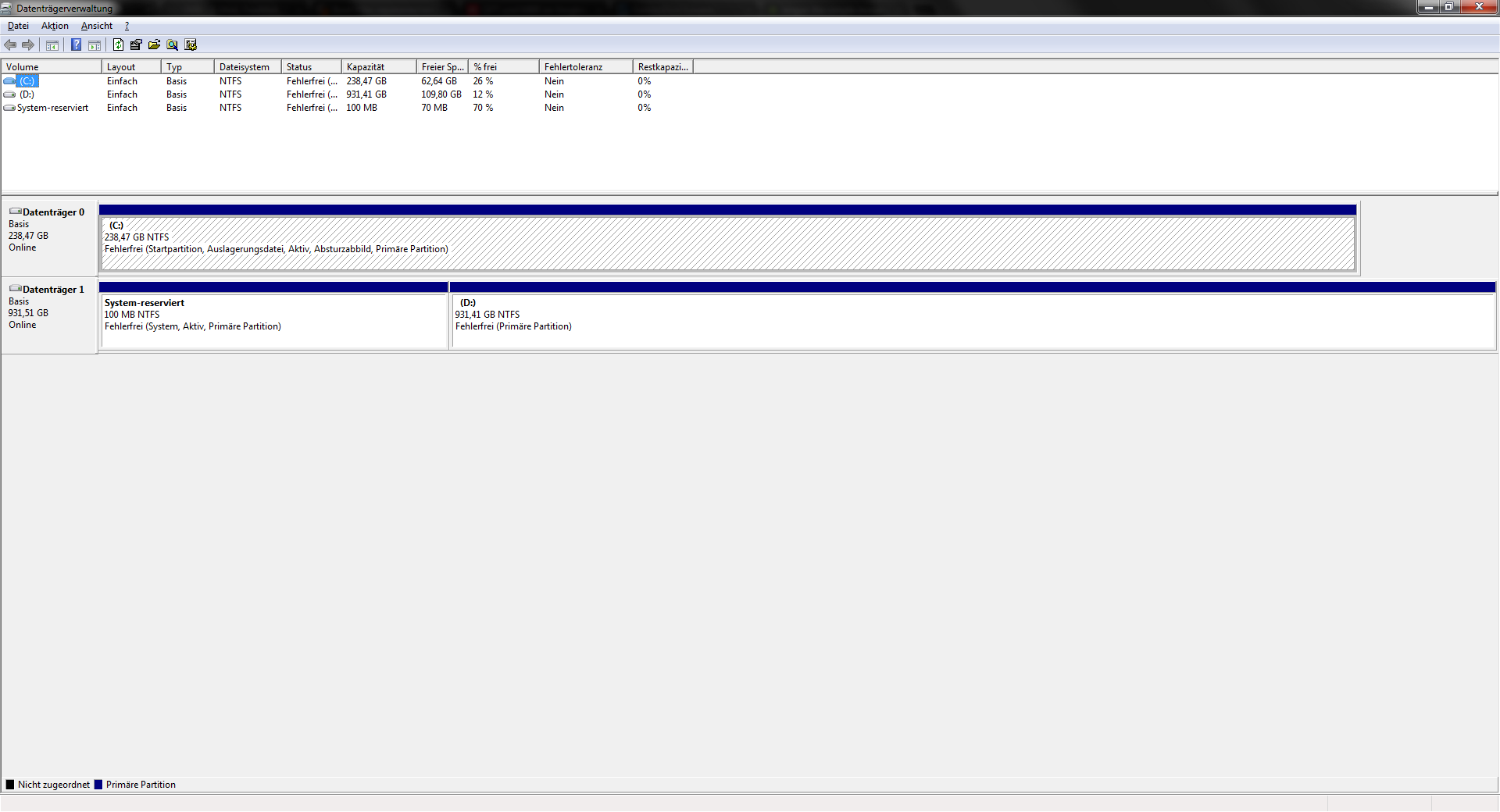

Rechtsklick auf C: Im Kontextmenü auf "Partition als aktiv markieren" klicken. Das sollte genügen.
Heute Rechner gestartet, Meldung 'Boot MGR fehlt'. Im BIOS ist nur die SSD in der Boot prior auszuwählen, auch wenn der windows usb stick eingesteckt ist. Kann jetzt also gar nichts mehr tun. Um es kurz zu machen: Hilfe
Edit: Habe ohne SSD gebootet und dann SSD wieder angesteckt, funktioniert jetzt wieder. Wie auch immer, ich fühle mich sehr unsicher. Der Rechner funktioniert oder funktioniert nicht, einfach frei nach Laune, einmal gehts, einmal nicht. Das mit dem als aktiv Markieren habe ich gemacht.

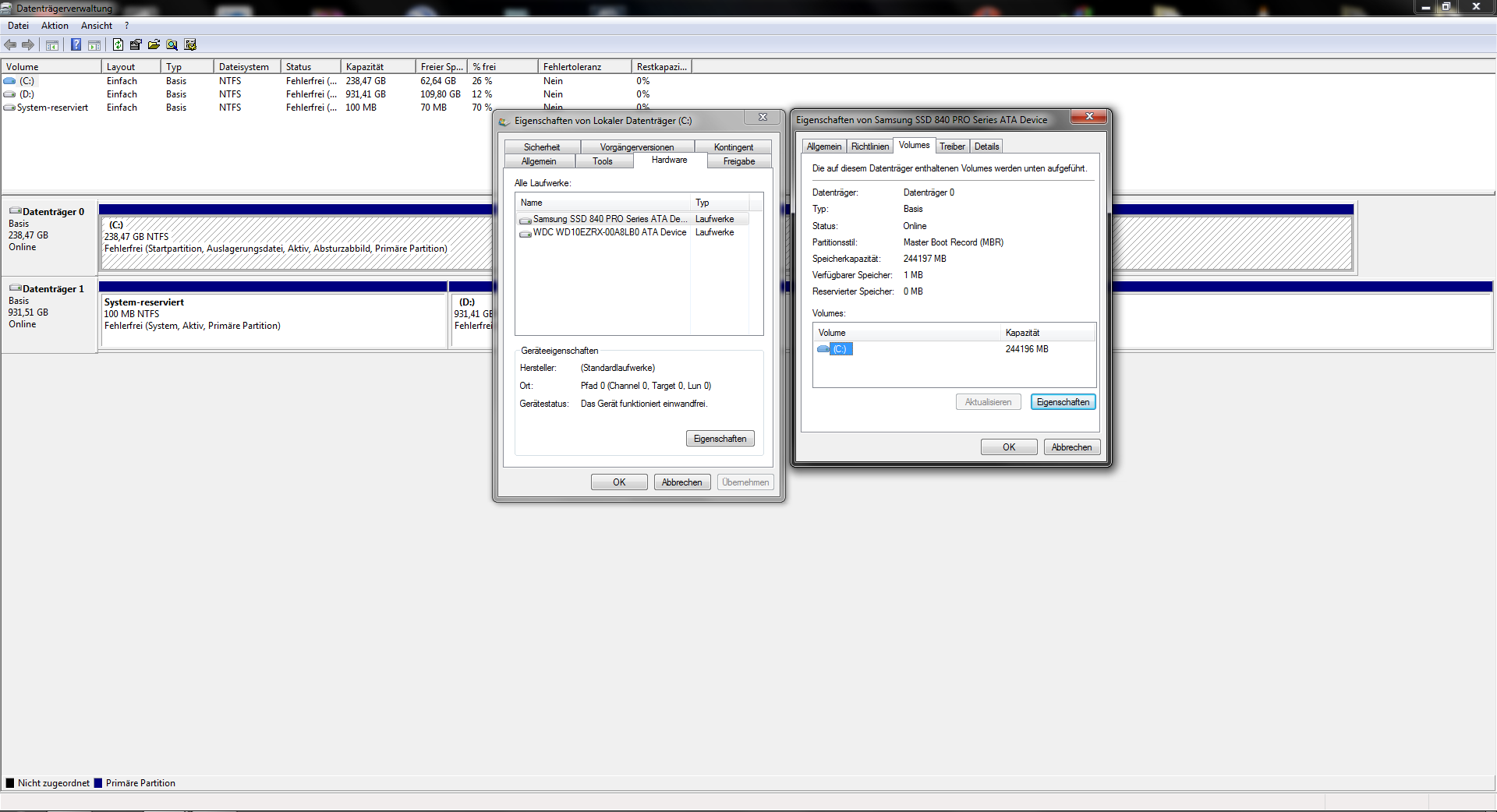

"Missing MGB", meinst Du vielleicht Missing MBR? Hast Du C: als Aktiv marktiert? Ist C: vielleicht verschlüsselt? Wenn es verschlüsselt ist, dann kann es ohne diese getrennt 100MB Bootpartition nicht gehen, aber sont müsste das Problem mit dem Befehl bootrec /fixmbr zu beheben sein, oder ist die SSD villeicht GPT partitioniert und der Rechner hat noch kein UEFI? Dann würde es auch nicht gehen. Hier eine Anleitung wie Du auf MBR oder GPT prüfen kannst.
Partition ist bereits als aktiv markiert, von verschlüsselt weiß ich nichts. Sie ist anscheinend auch nicht als GBT partitioniert, wie man dem zweiten Screenshot entnehmen kann. Und die Meldung war nicht MBR, was mich auch wunderte, ich bin mir ziemlich sicher dass es Missing MGR o.Ä. war.
