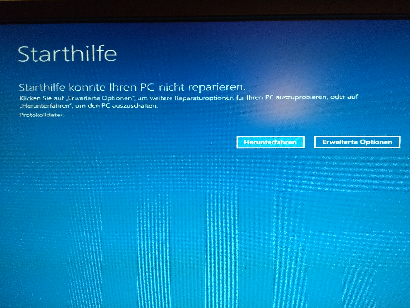

Habe mit dem frischen Win10 BootStick gebootet. Diesmal sieht man am Anfang ein Menüpunkt UEFI-Firmwareeinstellungen. Also kann davon ausgegangen werden das es diesmal im UEFI gebootet hat. Versuche ich aber die "Starthilfe" sagt er mir das selbe wie oben auf dem Screenshot.
Bleibt nur noch Diskpart.

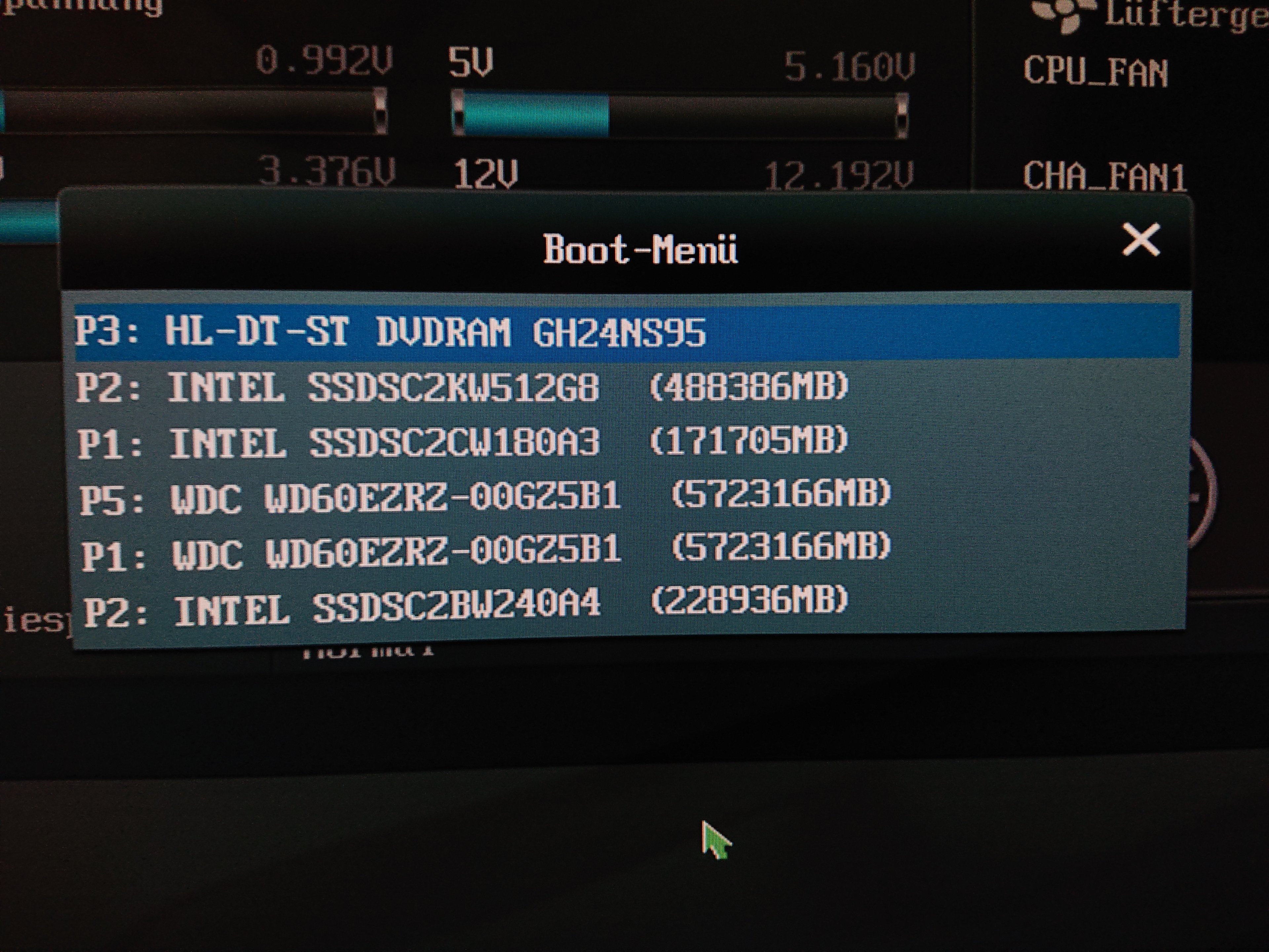

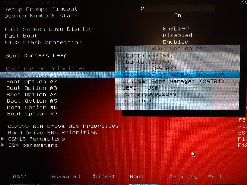

Nun habe ich im UEFI die unterste Zeile angeklickt. Dann kann ich auch wieder ein Mal booten.
Das einfache Bootmenü besteht aus zwei oder 3 Symbolen für Bootmedien, wie z.B. CD oder HDD, die man mit der Maus anordnen kann. Man kann aber auch dieses Menü öffnen. Wie bekomme ich aber hier die unnötigen Einträge entfernt, damit ich nicht vor jedem Booten ins UEFI muss?

Die Bootoptionen richtig einstellen, so dass der gewünschte Datenträger vorne ist. Rest kann man deaktivieren. Zusätzlich gibt's evtl. weitere Optionen, speziell zu den HDDs/SSDs (Boot Priority ..., je nach Board-/Systemhersteller).
