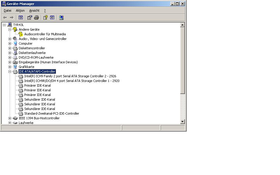

ok, ide installation fertig.
gerätemanager sieht so aus mit chipset treiber.
habe aber beim Booten immer den Windows Bootmanager und kann nur eine Plate zum Booten wählen ( die xp partition)
edit:
Habe den den neusten Intel® INF Treiber geladen und nach dieser Anleitung ausgeführt.
Ergebnis war das Bild ....
http://62.109.81.232/cgi-bin/sbb/sbb.cgi?&a=show&forum=1&show=1921#1
Im Bild sind es doch IDE-Treiber, wie ich per google gefunden habe?

Wenn Du C mit der XP Installation geputzt hast, fehlt Dir /boot mit dem BCD, das müsste sich mit der Reparatur von Vista über die DVD wieder richten lassen. Falls XP dabei auf der Strecke bleibt sollte EasyBCD oder VistaBootPro helfen. Eine Alternative wäre per Bootmenü aus dem BIOS (ESC bei Dfi, F11 bei MSI ....) die Disk zu wählen, da aber Vista mit der Raptor installiert wurde könne der Boot von Vista streiken selbst wenn man per DVD auf der Disk die Boot-Dateien 'nachrüstet'.
