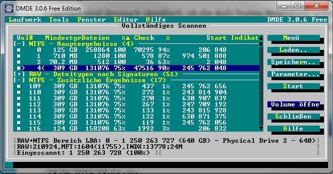

ganz herzlichen Dank für den Hinweis auf DMDE. Nach einer längeren Dienstreise konnte ich mich wieder drum kümmern. Ich habe meine 500GB-Laptop-Festplatte mit DMDE auf eine externe 640GB-Platte gesichert und einen umfassenden Scan von DMDE drüber laufen lassen über Nacht. Anbei das Ergebnis, wie kann ich weiter vorgehen?
Viele Grüße
Juniregen
Raw - Datei getrennt bei Datentyp. Die Suchergebnis speichern, dann öffnen das Volume (Zweimal Klick oder im Menu)
Rekonstruieren und überprüfen was kannst du wiederherstellen
