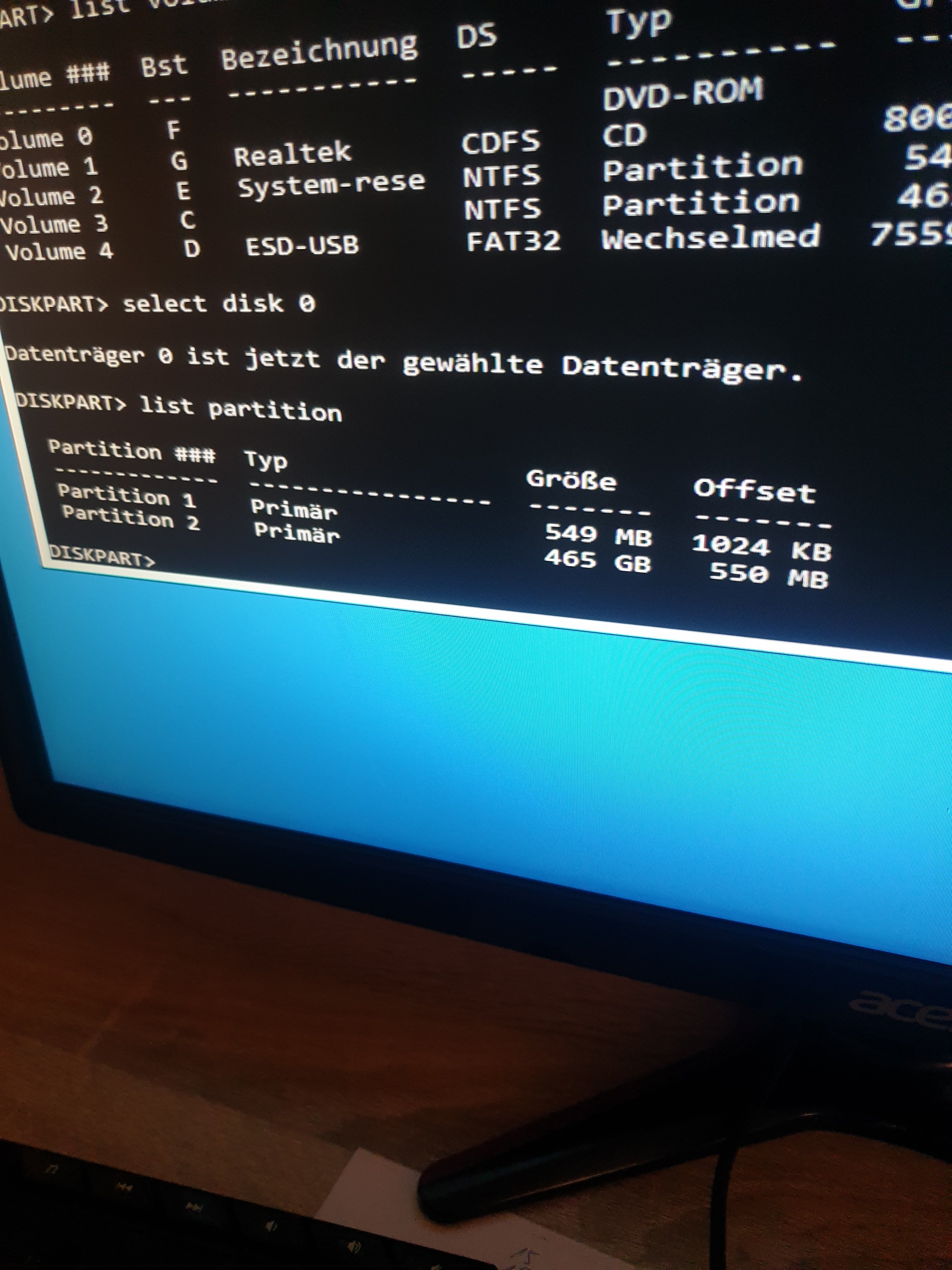

Opa Hermie schrieb:
Ist das Windows 10? Kannst Du versuchen, ich würde vorher mal die Eingabekonsole starten, dort diese Befehle eintippen:
  • diskpart
  • list disk. Wird bei der SSD unter GPT ein Sternchen angezeigt?
  • select disk x. Fürs x die Zahl einfügen, die die SSD repräsentiert (siehst Du anhand der Auflistung)
  • list partition. Dort müssten mindestens 3, eher 4 Partitionen angezeigt werden. Die 1. müsste 500MB groß sein.
Falls die erste Partition bereits die Systempartition ist, fehlt die für den Start nötige Startpartition. Kann man theoretisch nachpfuschen, ist aber recht viel Arbeit.....
Sieht nicht gut aus, oder? Doch woran mag das liegen? Ich hatte eine ganz normale Neuinstallation durchgeführt, die alten Festplatten waren abgeklemmt...
Achso, und unter GPT ist kein Sternchen.

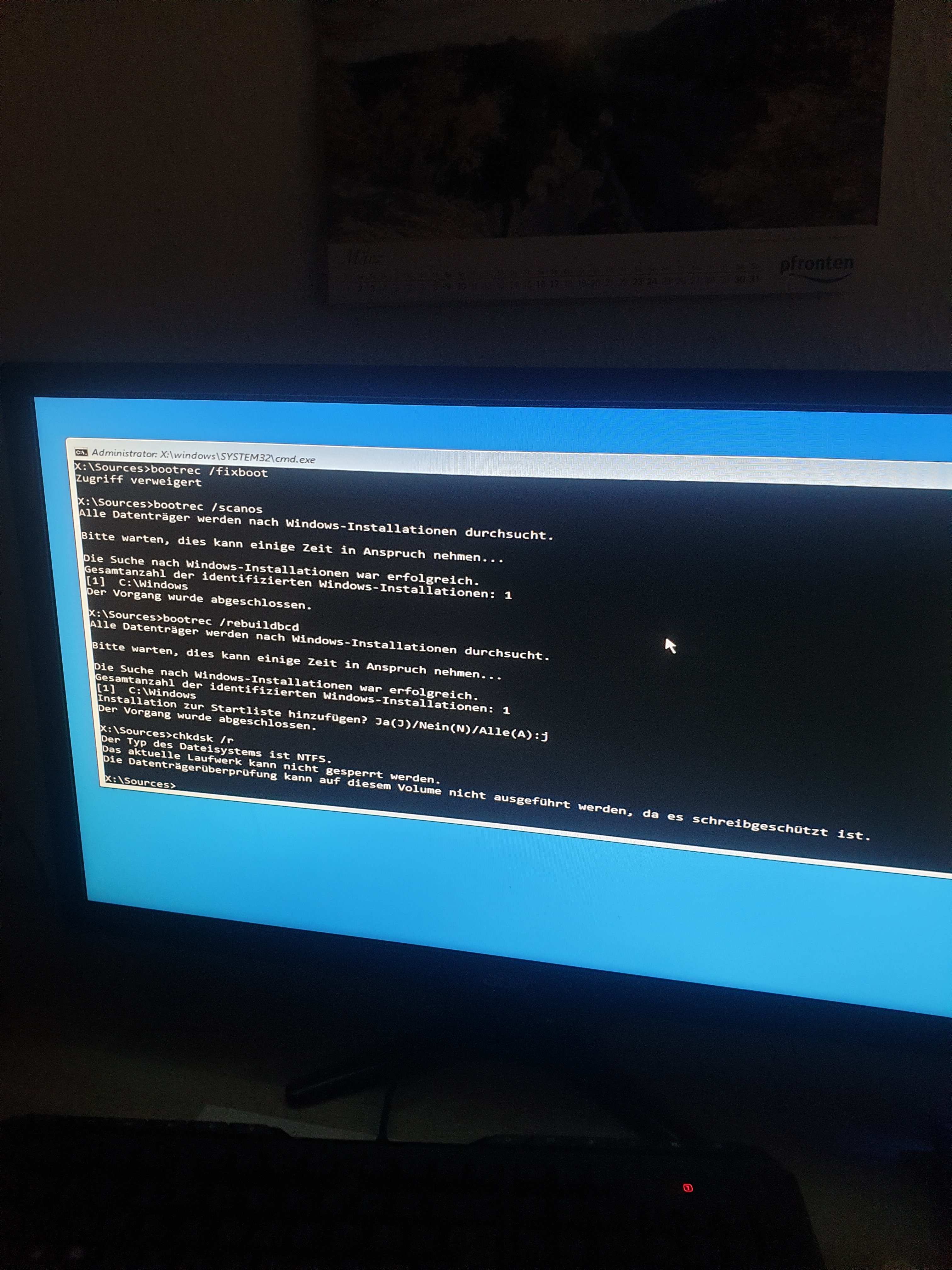

Sieht eigtl. alles richtig aus.
Bist noch in der Konsole?
Dann nacheinander:
bootrec /fixmbr bootrec /fixboot bootrec /scanos bootrec /rebuildbcd
abarbeiten...evtl. sicherheitshalber sogar noch mit chkdsk /r prüfen.
Dann nacheinander:
bootrec /fixmbr funktioniert noch. Bei /fixboot gleich danach sagt er mir nur "Zugriff verweigert".
Irgendetwas scheint beim anlegen der Partitionen nicht funktioniert zu haben. Die erste Partition wird die Wiederherstellungspartiton sein und die zweite Partition die Windows-Partition, damit fehlt die System-Partition.
Eine Windows hat drei (BIOS-based)
oder vier (UEFI-based) Partitionen.
Aktuell bei mir - UEFI-Installation:
PowerShell:
  Partition  ###  Typ                Größe    Offset
  Partition  1     Wiederherstellun  529 MB   1024 KB
  Partition  2     System            100 MB    530 MB
  Partition  3     Reserviert         16 MB    630 MB
  Partition  4     Primär          ***** GB    646 MB
Wieso, ist doch alles gut: Du hast (warum auch immer) im alten MBR-Schema installiert, auf der SSD ist die Startpartition (550MB) und der Rest ist Windows. Die Recovery-Partition ist für den Betrieb verzichtbar, es stimmt nicht, dass Windows ohne die Rec. nicht mehr funktioniert.
Normalerweise sollte die Reparatur jetzt wie o.g. erfolgreich ausgeführt werden. Danach musst Du dem BIOS aber mitteilen, dass die Maschine von der richtigen Partition starten soll. Das tut sie aktuell wohl nicht und erwartet ein GPT-formatiertes Laufwerk.

Ok.
Reagiert er bei bootrec /rebuildbcd auch mit 'nem "Zugriff verweigert"?
Ok, dann "rückwärts"...mach mal jetzt mit /scanos (Du könntest dann W10 wahrscheinlich zweimal aufgelistet bekommen)
Du kannst die automatische Reparatur versuchen, die sollte in der Lage sein, den Fehler (wenn noch einer da ist) zu erkennen und zu beheben. Wenigstens wurde die Installation gefunden.
Im BIOS müssten mehrere Optionen stehen, von denen gestartet werden soll. Ich weiß nicht, wie Dein BIOS die nennt, aber oft steht da der Herstellername der SSD oder der Port, über den sie angeklemmt ist. Bei UEFI-Systemen steht da oft noch "Windows-Bootmanager" dran.
Zur Not kannst Du die Reihenfolge solange ändern, bis es funktioniert.
scanos sagt nun, dass 0 Windows Installationen vorhanden sind. :freak: Ich hab zwischenzeitlich sonst nirgendwo dran rumgebastelt.
Im BIOS listet er die SSD auch immer noch nicht mit UEFI Kennzeichnung auf. Und ohne UEFI von der SSD zu booten bringt mir - > An operating system wasn't found.
Upps, auch nicht schlecht...aber rebuildbcd hat er ja gemacht. kopfkratz
Mit automatische Reparatur wär' ich vorsichtig, da die einfach nicht zuverlässig funktioniert (hat sie noch nie!). Meiner Erfahrung nach gibt's von 100 Versuchen 90 Mißerfolge - und genau solche Dinge zerschießen dann den BCD-Speicher... Aber Versuch' macht kluch...
Edit:
(Evtl. vorher einfach mal stumpf Rechner herunter fahren, warten und dann neu starten. Damit würde wohl auch die LW-Sperre für chkdsk aufgehoben werden.) <- Hast Du so gemacht, oder?

Was mich sehr wundert, auf einem Deiner Bilder ist nach Eingabe von /scanos eine Installation gefunden worden. Das kann nicht einfach alles weg sein.

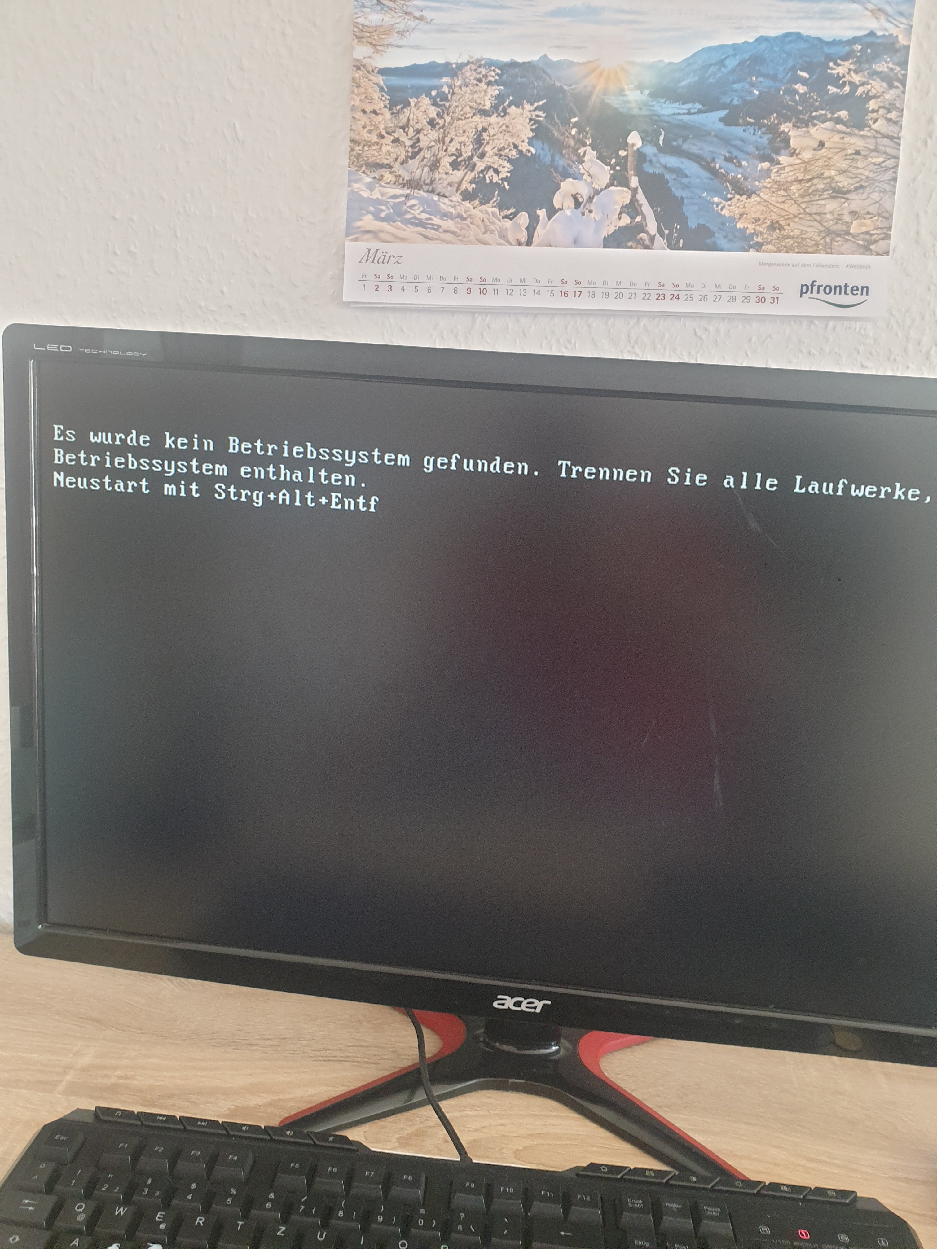

Ich hab nun zuerst noch @User007s Tipps befolgt, was auch alles gut funktioniert hat. Die Befehle wurden ausgeführt, keine Fehler, die Partition stand nicht auf active, habs auf active eingestellt. Neugestartet, nochmal /scanos probiert, die Installation wird dieses mal wieder angezeigt. Komischerweise auf E: statt wie vorher auf C:
Neugestartet, im BIOS wieder auf Legacy Boot von der SSD eingestellt, und leider immer noch (nun auf Deutsch:) "Es wurde keine Betriebssystem gefunden."
Auch @OpA Hermies Anleitung führte leider nicht zur Lösung. Ich denke, ich versuche jetzt einfach mal eine Neuinstallation.
