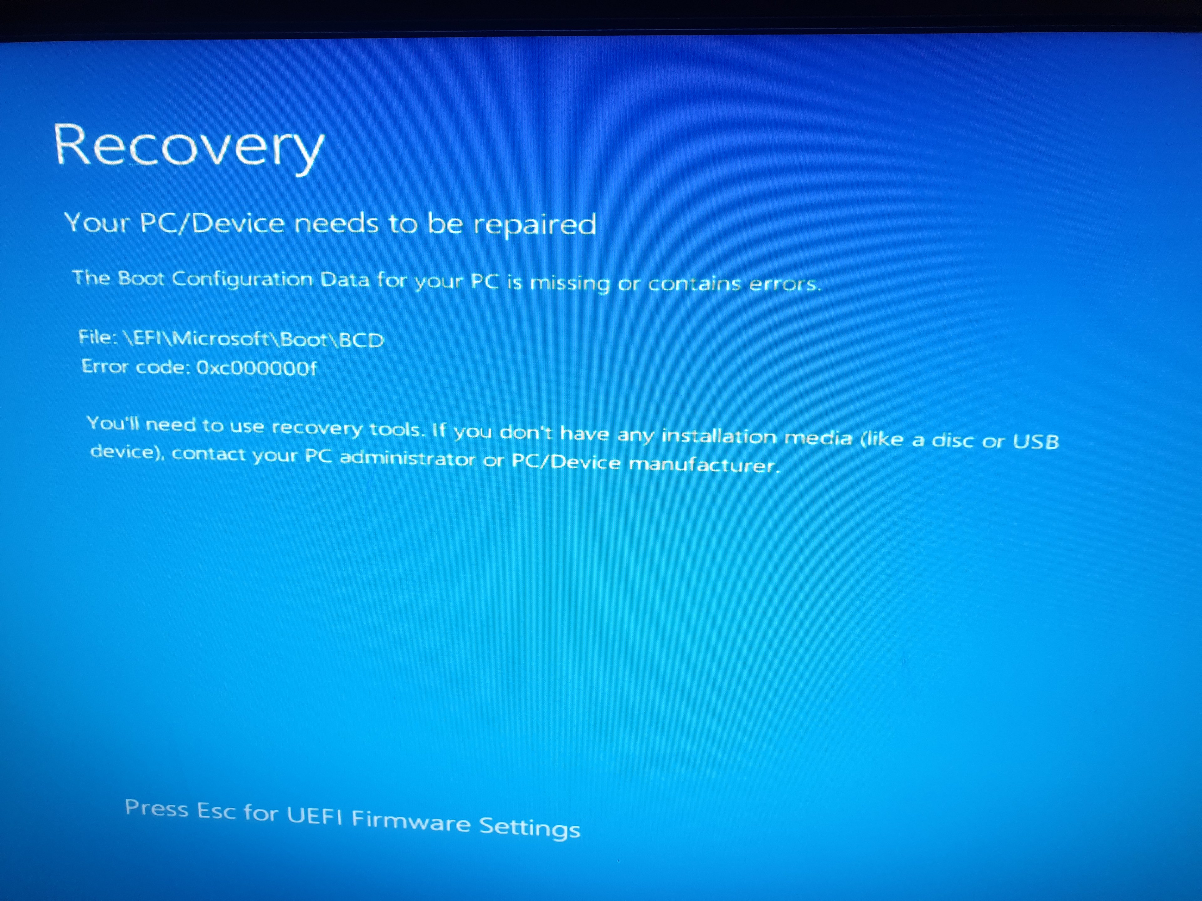

Nun erscheint beim Starten folgender Fehler:
The Boot Configuration Dara for your PC is missing or contains errors. File: \EFI\Microsoft\Boot\BCD
Mit dem Hinweis, dass ich per bootable USB Stick die Windows Fehlerbehebung nutzen solle. Das große Problem ist jetzt, dass auch mit dem Usb Stick bei der Bootreihenfolge an erster Stelle dieser Fehler auftritt, ich die Startproblembehebung des Tools also nicht nutzen kann, in dem ich die nötigen (schon wieder) bootrec Befehle eingeben soll.

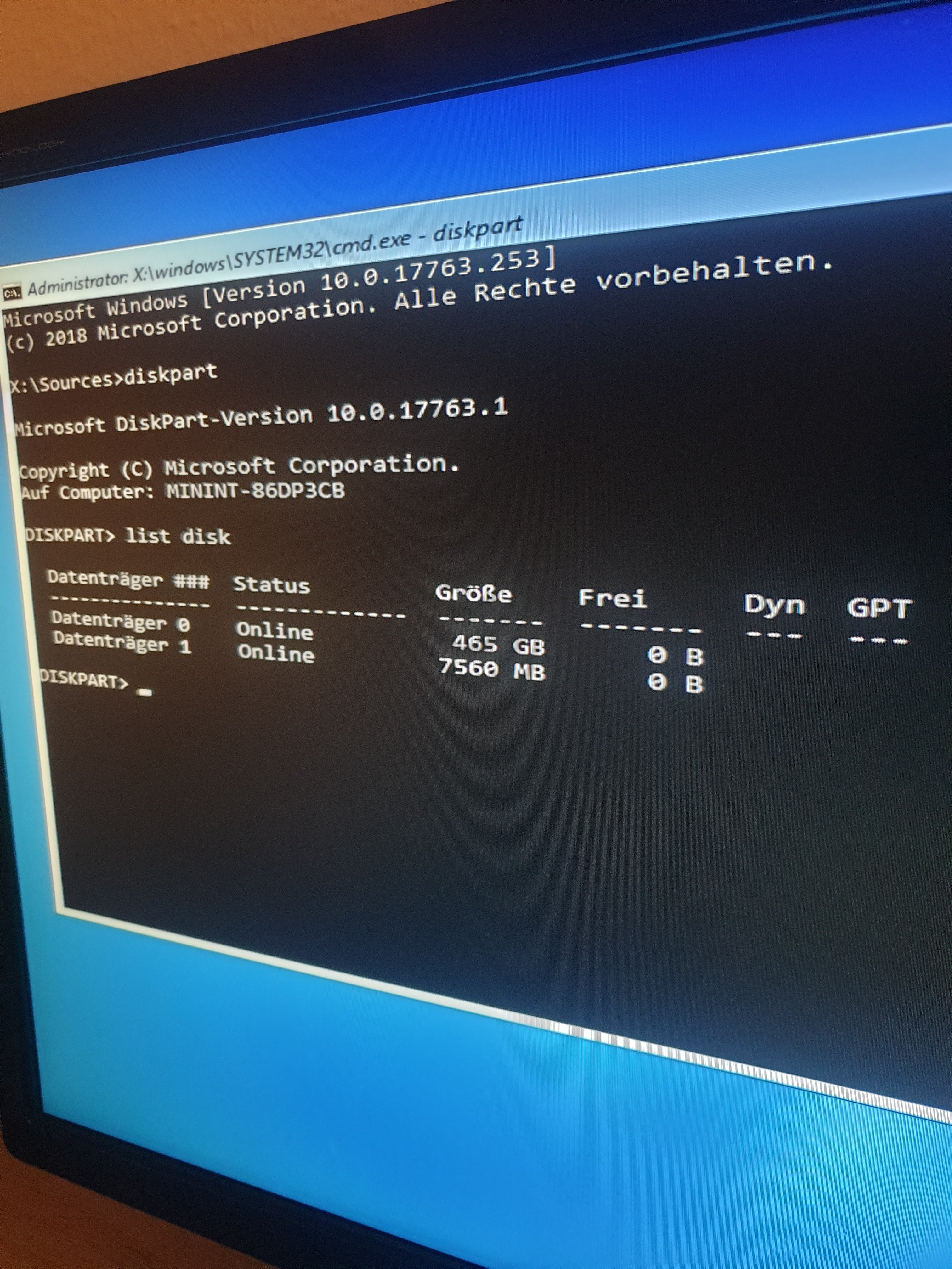

Ist das Windows 10? Kannst Du versuchen, ich würde vorher mal die Eingabekonsole starten, dort diese Befehle eintippen:
  • diskpart
  • list disk. Wird bei der SSD unter GPT ein Sternchen angezeigt?
  • select disk x. Fürs x die Zahl einfügen, die die SSD repräsentiert (siehst Du anhand der Auflistung)
  • list partition. Dort müssten mindestens 3, eher 4 Partitionen angezeigt werden. Die 1. müsste 500MB groß sein.
Falls die erste Partition bereits die Systempartition ist, fehlt die für den Start nötige Startpartition. Kann man theoretisch nachpfuschen, ist aber recht viel Arbeit.....
Hi...
Also, Partitionsstil ist MBR, aber...Frei=0 ??? 🤔
