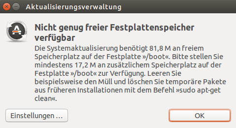

Ubuntu hat angemerkt, dass ich zu wenig Speicher frei habe, um den Kernel zu aktualisieren.
Dateien löschen, wie empfohlen, hat nicht geholfen, da sie nicht auf dieser Partition liegen (denke ich).

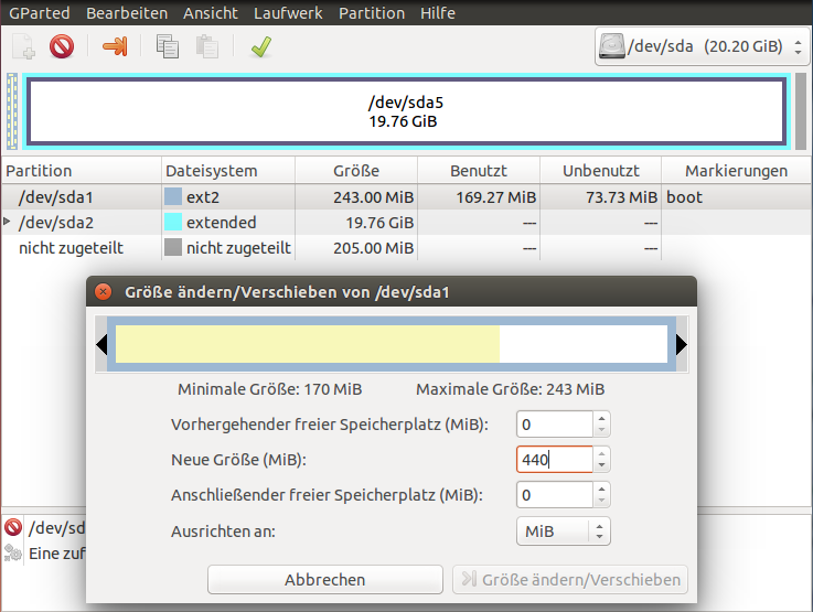

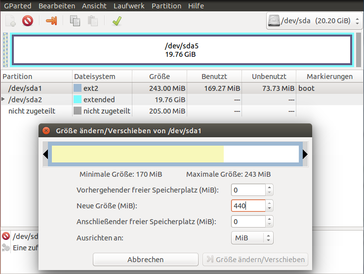

Ich habe versucht mit gparted als (Live-CD) dev/sda1 boot zu vergrößern, aber das war nicht möglich (s. Screenshot: man kann die Änderung nicht anwenden).

wenn du dev/sda1 vergrößern willst, musst du
/dev/sda2 nach hinten verschieben
anschließend kannst du dev/sda1 vergrößern.
Ich kann leider auch nicht dev/sda2 am "Anfang" in der Größe verändern. Wenn ich da vorhergehenden Speicher frei machen will, macht er das genauso wenig.

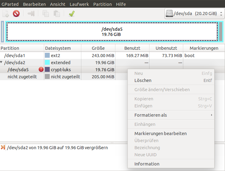

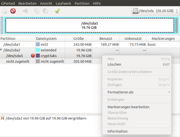

Kann es daran liegen, dass die Partition verschlüsselt ist?
Und gibt es empfehlungen (besser: Erfahrungswerte!) wie groß die Partition für den Kernel normalerweise sein sollte?
ich sehe bei dir keine verschlüsselte partition.
irgend etwas simmt bei dir nicht. bei mir ist es folgendermaßen:
sda1 boot
sda2 extended
sda5 encrypted
ist das ein neuinstallation?
wenn ich dev/sda2 ausklappe kommt da dev/sda5 (crypt-luks). Ja ich hatte es neu installiert, kann mich aber nicht mehr daran erinnern, da i-was manuell in den Partionen gemacht zu haben, sollte also vom Installer so gemacht worden sein ...sda5.PNG
