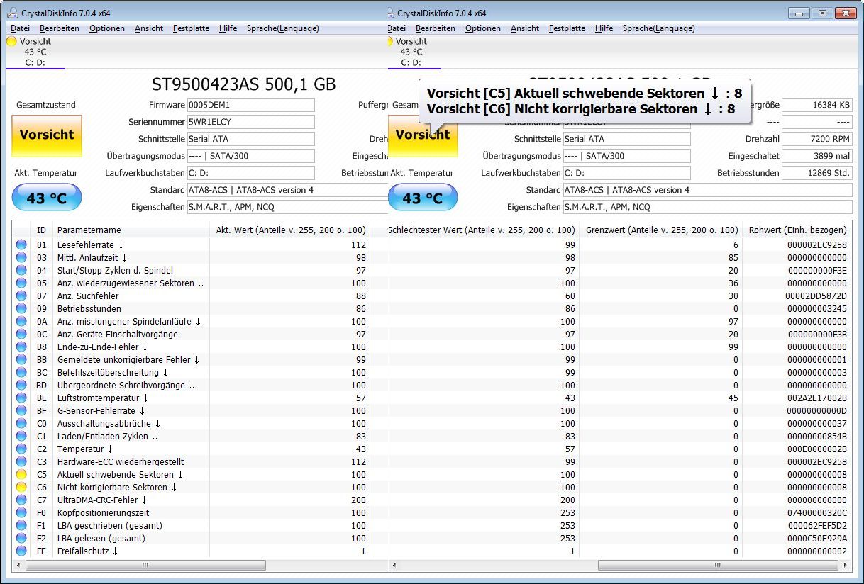

Und das waren die SMART-Daten, wegen denen mir zum Kauf einer neuen Platte geraten wurde:

Leider sind die Screenshots mies, weil man die wichtigen Rohwerte auf einem andere Bild wie die Namen der Attribute hat, aber die HDD hat gerade mal 8 schwebenden Sektoren, zweimal wude der Freiifallschutz ausgelöst und ein paar mal hat der G-Sensor zu harte Stöße im Betrieb registriert. Da sind 8 schwebende Sektoren kein Grund eine HDD zu tauschen, solange es nicht rasch mehr werden, denn Schwebende Sektoren sind Sektoren deren Daten nicht mehr zur ECC passen die hinter jedem Sektor steht und mit deren Hilfe auch nicht mehr korrigiert werden können. Da die korrekten Daten nicht mehr feststellbar sind, gibt die Platte statt falscher Daten einen Lesefehler als Antwort wenn man versucht diese zu lesen. Das kann auch anderen Gründe als defekte Oberflächen haben, z.B. einen Stromausfall während eines Schreibvorgang der dazu führt, dass eben nicht die ganze Daten plus der neuen ECC geschrieben wurden oder wegen eines Stoßes oder Vibrationen ist der Kopf beim Schreiben aus der Spur gekommen und hat Daten auf der Nachbarspur überschrieben. Auch arbeiten HDDs nicht 100%ig und die Hersteller geben die Fehlerhäufigkeit auch in Form der UBER an, wobei eine UBER von 1:10^14 bedeutet, dass je 10^14 gelesener Bits was etwa 12TB gelesener Daten entspricht, ein Lesefehler und damit schwebender Sektor im Rahmen der Erwartungen liegt.
Die Controller merken sich die schwebenden Sektoren und prüfen die Daten nach dem erneuten Schreiben auf diese Sektoren, dann verschwinden diese einfach oder werden eben durch Reservesektoren ersetzt. Die unkorrigierbaren Sektoren sind auch nichts anderes, nur hat die der Controller der Platte gefunden ohne das der Host sie gelesen hat, es dürften im Zweifel hier die gleichen 8 Sektoren sein. Aber die reichen aus um mit den meisten Tools das Klonen unmöglich zu machen, weil diese bei Lesefehlern dann abbrechen und je nachdem was für Daten auf diesen Sektoren stehen, kann es zu auch massivem Datenverlust kommen.
Behandle das Notebook künftig schonender, HDDs sind sehr empfindlich, oder baue eine SSD ein, die sind viel robuster.

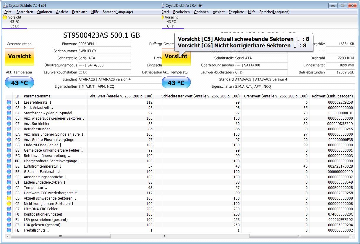

Ok, verstanden - hier habe ich dann mal beide Screenshots zusammengesetzt:

Wieso machst Du nicht einfach die Spalten schmaler, so wie sie per default sind, die Überschriften sind ja nicht wirklich so spannend, als das man sie lesen können müsste.
micmen schrieb:
Und gibt es ein Reparaturtool
Was reparieren? Die Daten dieser 8 schwebenden Sektoren bekommst Du nicht wieder, ob die wirklich defekt sind, es also einen Schaden der Oberfläche der HDD gibt, wirst Du sehen wenn sie mal überschrieben werden und es dann wiederzugewiesene Sektoren gibt.

Perse sind schwebende Sektoren erst einmal noch kein Hinweis auf einen Defekt der Platte, zumindest solange es nicht viele (Hundert) sind und bzw. deren Anzahl nicht in kurzer Zeit massiv ansteigt. Wenn das passiert, liegt meist ein mechanischer Schaden vor, weshalb wohl viele da sehr empfindlich reagieren und nicht wenige eine HDD beim ersten schwebenden Sektor gleich als sterbend ansehen, was dann aber nicht selten übertrieben ist. Aber man steckt halt nicht drin und ob aus 8 heute morgen 0, immer noch 8, 80 oder gar 800 werden, kann niemand vorhersagen, es macht aber eben einen großen Unterschied. Ebenso kann man zumindest unter Windows nicht einfach sagen welche Dateien oder gar Metadaten des Filesystems (die stehen bei NTFS übrigens auch in Dateien deren Namen mit $ Anfangen und die der Explorer niemals anzeigt, allenfalls der Resourcen Manager wenn darauf zugegriffen wird) diese schwendenden Sektoren ggf. belegt haben und damit also beschädigt sind. Möglicherweise fehlt ein ganzer Verzeichniseintrag, vielleicht ist es auch eine schon längst gelöschte Dateien und nur ein Tool wie z.B. ein Klontool welches wirklich alle Sektoren liest, wird darüber stolpern. Behalte die Werte im Auge, denn man weiß mehr aus deren Entwicklung als nur von einer Momentaufnahme, nur weil einer Hustet hat er ja auch nicht gleiche eine Lungenentzündung oder Lungenkrebs und beißt bald ins Gras, hustet er dauernd und kommt womöglich noch blutiger Auswurf (aka wiederzugewiesene Sektoren) hinzu, ist das Risiko aber schon deutlich höher das es was Ernstes ist.
