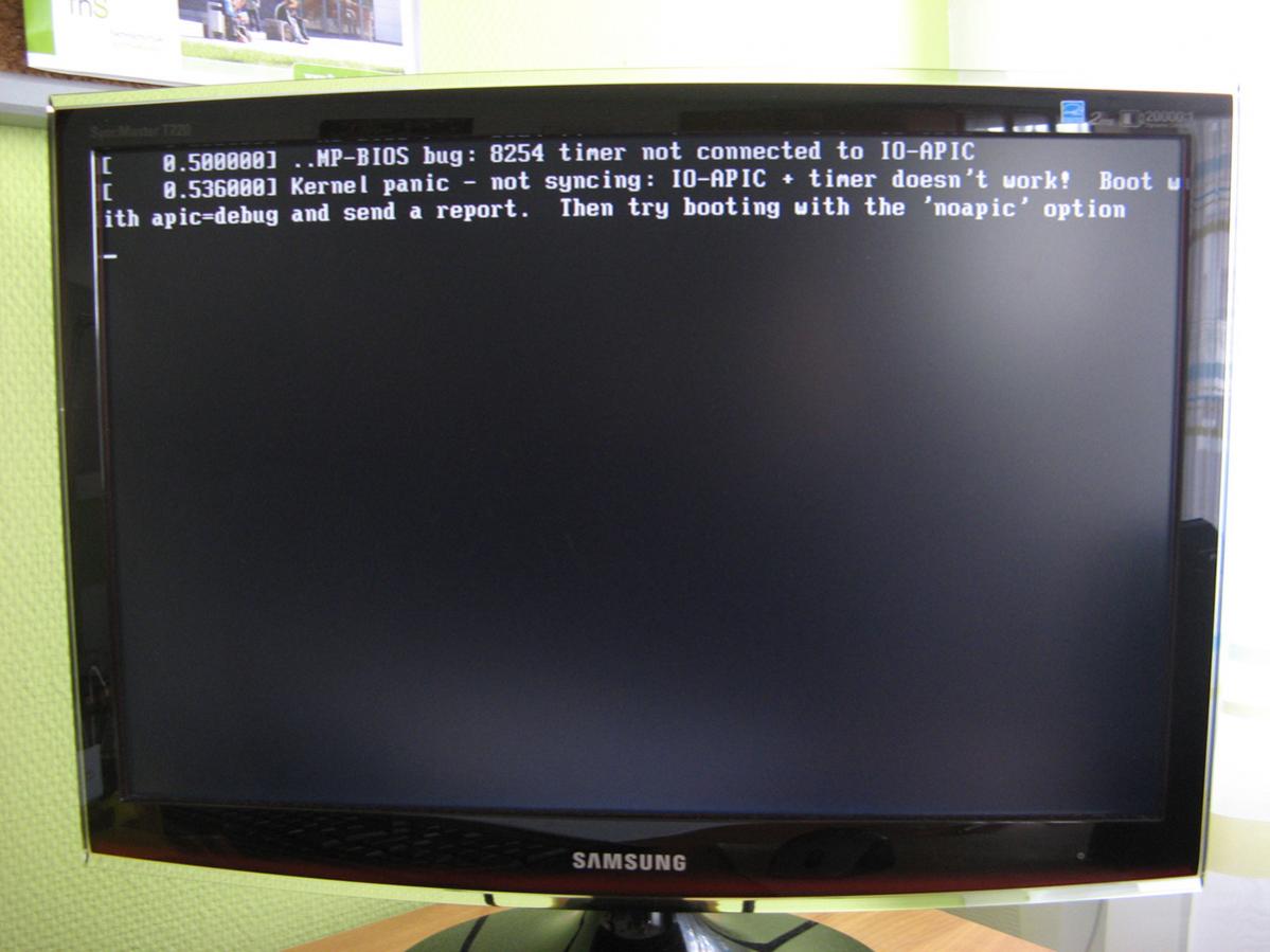

Was mir aber angezeigt wurde, als ich die Ubuntu 7.10 CD gebootet hab, könnt ihr im Anhang sehen. Ich konnte diese Nachricht leider nicht reproduzieren. Bei allen anderen Starts bleibts einfach schwarz. Ich habe mich natürlich gleich mal schlau gemacht, und eine Lösung für das Problem gesucht und gefunden ...
Habe Ubuntu dann über die Kommandozeile gebootet, und "noapic" eingestellt. So hab ich es auf jeden Fall schonmal bis in Ubuntu geschafft. Allerdings wars dass dann auch schon wieder. Ich weiß nicht wie ich das beispielsweise auf Gparted übertragen kann, damit ich auch Gparted zum laufen bringen kann ...

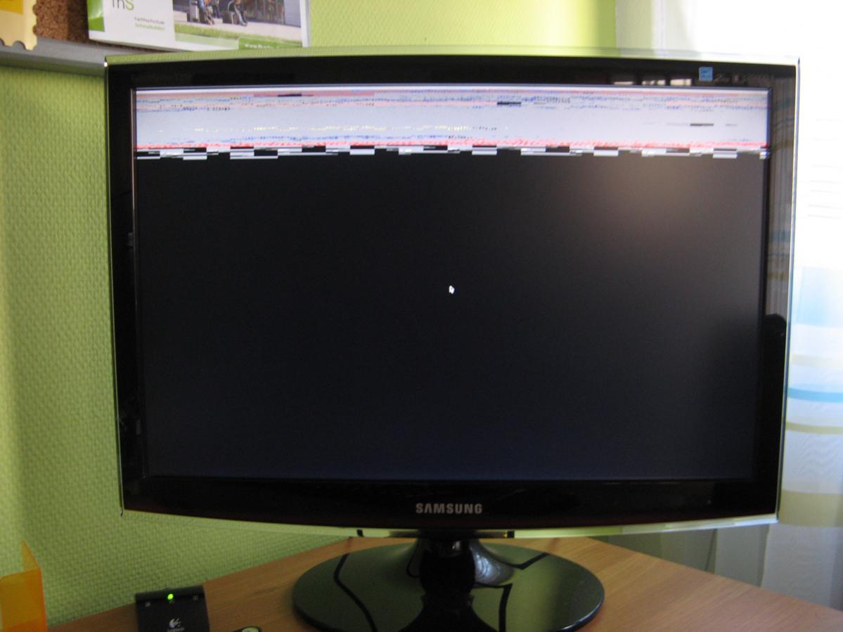

Nach weng Testen hab ich jetzt auch Knoppix soweit gebracht, dass es mir was anzeigt. Aber auch hier ein ähnliches Problem wie bei Gparted. Ich komme bis zum "Wallpaper", die Maus lässt sich bewegen, der PC schweigt, nichts tut sich, Laufwerk lässt sich nicht ausfahren, nichts ...
Genau wie bei Gparted ruckelt auch hier die Maus. Ich bin schon langsam echt am verzweifeln ... :(

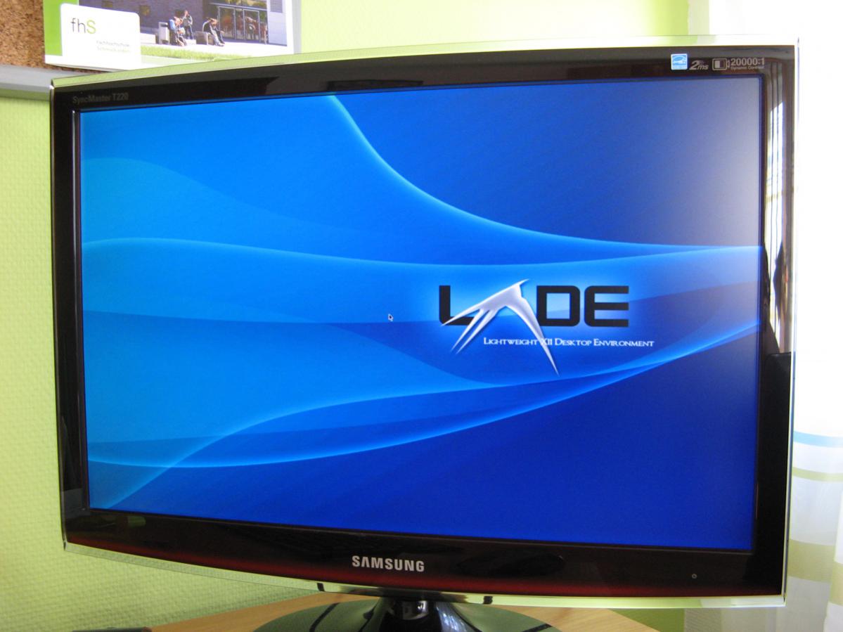

So, ich habe mich gestern nochmal dran gesetzt und versucht Knoppix zu starten. Habe alle möglichen Dinge beim bootet deaktiviert, aber ohne wirklichen Erfolg. Im Anhang könnt ihr nochmal sehen, wo Knoppix genau stehen bleibt.
Ich habe auch versucht, Knoppix ohne GUI zu starten, allerdings weiß ich nicht, was ich da machen bzw. eingeben soll. Ich komme in ne Kommandozeile, die auch tadellos funktioniert, aber was müsste ich da eingeben, um zu sehen, dass es über die Kommandozeile wirklich läuft?
EDIT 22:20 Uhr:
Hat irgendjemand nen Vorschlag was ich nun machen könnte? Eventuell wie ich in Knoppix ohne GUI was ausprobieren kann, damit ich prüfen kann, ob es wirlich ohne GUI läuft?
Woran könnte es liegen, wenn mein Rechner mit den GUIs Probleme hat?

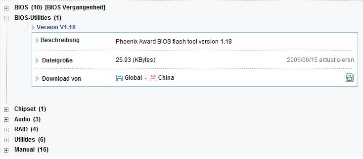

Kann ich das eigentlich von Windows aus machen? Hab hier so ein Programm, "ASUS Update" heißts, dass angeblich ein BIOS-Update durchführen kann. Hab bisher nur mein jetziges damit gesichert.
Sollte ein BIOS-Update nichts bringen, werde ich mal diese SystemRescueCD probieren. Danke schonmal. :)
Du kannst, denke ich mal, mit dem Asus Update auch dein BIOS flashen, wenn nicht (wenn es dort nicht so eine Funktion gibt), dann wirst du dort fündig wo du das neuste BIOS her hast.
Mit Bild zur Verdeutlichung...

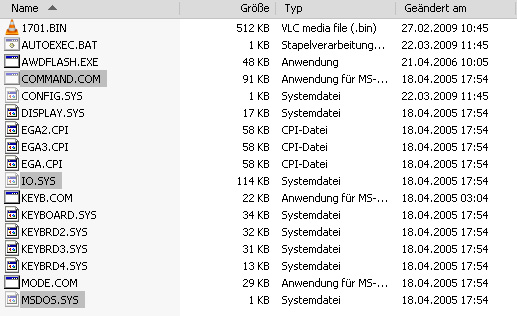

Ich hab hier eine Anleitung gefunden: http://www.biosflash.com/bios-update-anleitung.htm
Jetzt steht dort, dass sich auf der Diskette nur die Dateien COMMAND.COM, IO.SYS und MSDOS.SYS befinden dürfen. Nachdem ich aber eine MS-DOS Diskette erstellt habe, befinden sich um einiges mehr Dateien auf der Diskette. (ausgenommen der awdflash.exe und der BIOS Datei)
Soll ich die löschen, oder sollen die bleiben?
(Bitte nicht wundern, dass die BIOS Datei mit dem VLC-MediaPlayer verknüpft ist. Hab selbst keine Ahnung wie es dazu kommen konnte. :D)
Die anderen Dateien sind für ein deutsches Keyboard-Layout und andere Anpassungen, wenn man die weglässt, könnte es für einige User bei Eingaben zu Problemen kommen, denn wer kennt eine engl. Tastaturbelegung schon umfassend. Die drei grau hinterlegten Files kannst Du nicht löschen, Du kannst für die Sicherung des BIOS auch eine weitere Floppy einlegen oder es gegebenenfalls auch wieder von der Webseite holen.
