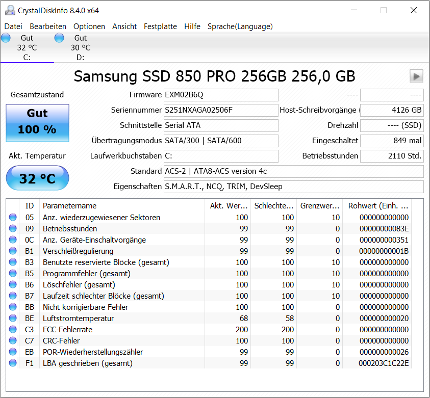

Schau dir die SMART werte per CrystalDiskInfo an. Der Bootmanager muss nicht zwangsläufig auf der SSD sein. Vielleicht geht die HDD über den Jordan und startet nicht immer zuverlässig?
ich hoffe das sind die Parameter, die du wissen willst.
