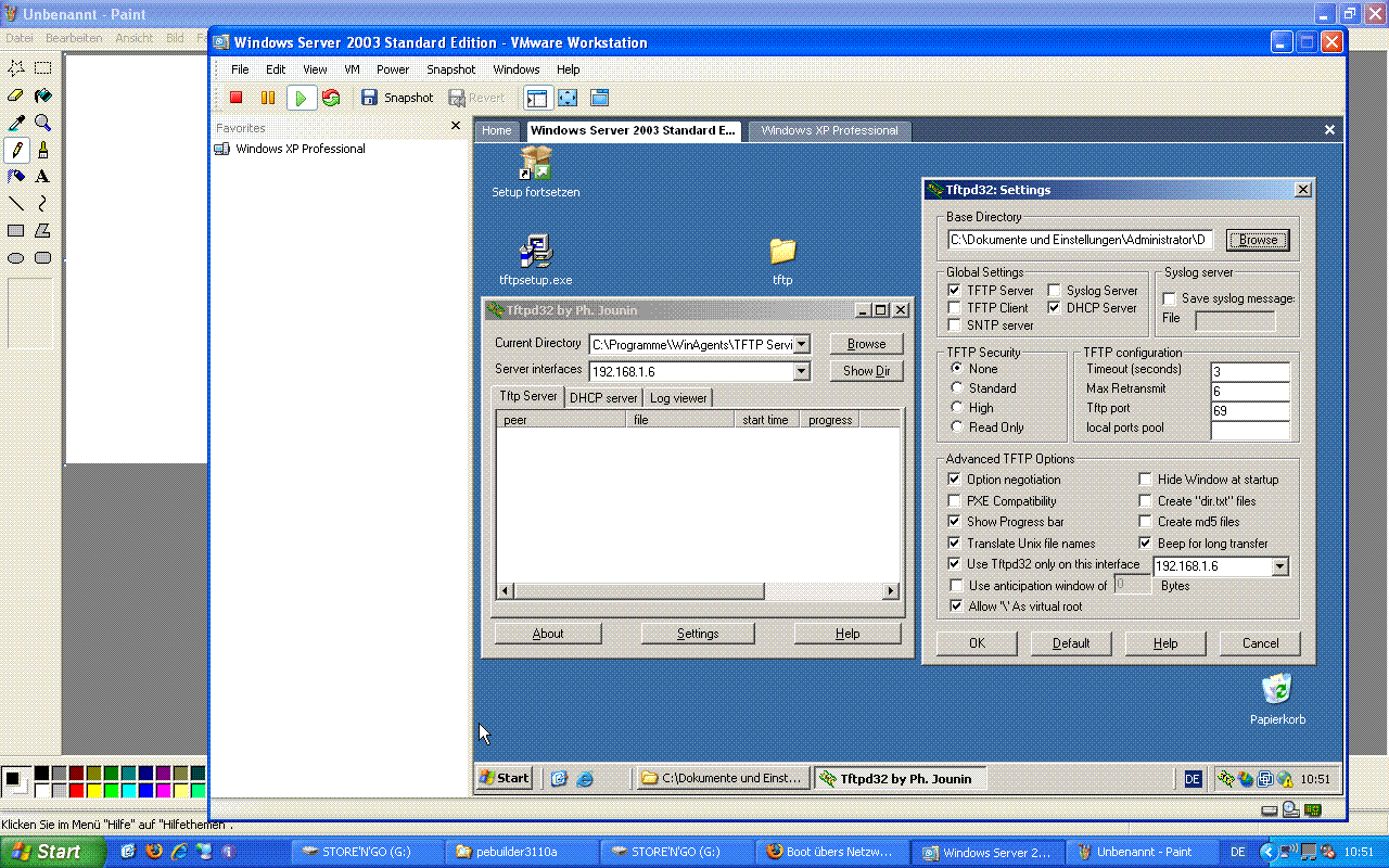

TFTP Options:
Option negotiation ist eingeschalten, Use anticipation window ist ausgeschalten
Ok, hier ein Screenshot von meiner Konfig.
Er macht immer den gleichen Fehler, egal mit welchem Image.
Wo liegt mein Problem? Wer kann helfen, wäre wichtig. Danke

mmh ich weiß jetzt eigentlich auch nicht weiter...
Habe nur gerade an deinem Screenshot gesehen, dass du auch mit dem WinPE arbeitest und da gibt es auch ein gutes Tutorial zwecks diskless hier!
Schau dir mal das an, vielleicht steht da ja was dass du nicht richtig eingestellt hast.
mfg
