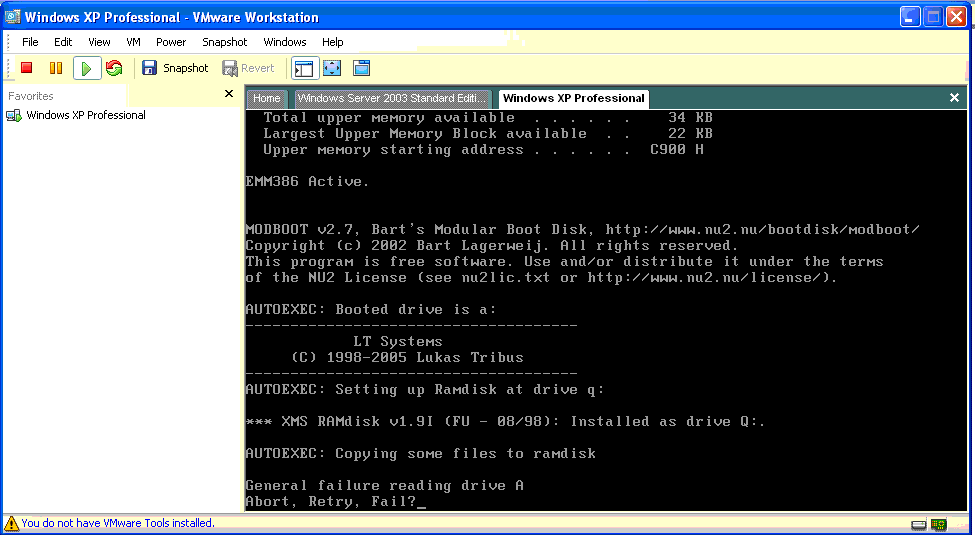

Über VMWare krieg ich folgende Fehler, wenn ich bei der Auswahl (grafik 1) Option 1-3 nehme bekomme ich den Fehler von Grafik 2.
Bei Auswahl von Option 4 kann ich dann leider auf keine Netzwerkkomponenten nehmen.
Why
Bei realen Servern und Clients funzt es überhaupt net :(
EDIT: Was ich noch vergessen hab, wenn ich ins LOG schau seh ich (bei der Client - Server Variante) dass er einen Zugriff auf die Datei bpbatch.bpb machen möcht, die er natürlich net findet.
Option 3 müsste klappen, VMware macht bei mir sonst einen EMM386 Speicherfehler. Ist wahrscheinlich eine Inkompatibilität.
Ist klar 'Clean boot'
Bist du sicher, dass du auch den TFTPD32 Server auf das richtige Interface gestellt hast und _keine_ anderen DHCP Server im Netz laufen hast (wie zB ein Router!).
Du meinst bei im realen Netz, nicht in VMware? Die Datei bpbatch.bpb muss sich im TFTPD Verzeichniss befinden, sonst bootet er gar nicht.

Ok also die Client - Server Variante läuft auch, war wohl etwas falsch konfiguriert
Hab dann die Option 3 genommen wie du mir geraten hasst, da kommt dann leider auch ein Fehler, hat ein Prob beim Auspacken und inst. der smartdrv.exe
Da passt also irgendwas mit ´m speicher nicht, aber was?
