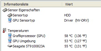

Everest zeigt auch 55° Festplattentemperatur an. Das erscheint mir auch einiges zu hoch.

Dann solltest Du mal die Lüfterschlitze reinigen und das Laptop evtl mal etwas höher stellen und die Decke drunter wegnehmen, evtl mal nicht im Bett sondern auf einem Tisch betreiben. :daumen: :lol:
Der Laptop wird als Desktopersatz genommen, war also noch nie mit im Bett ;)
Hat jetzt auch wieder seinen Notebookkühler drunter, damit gehen die Temperaturen gute 10° zurück.
