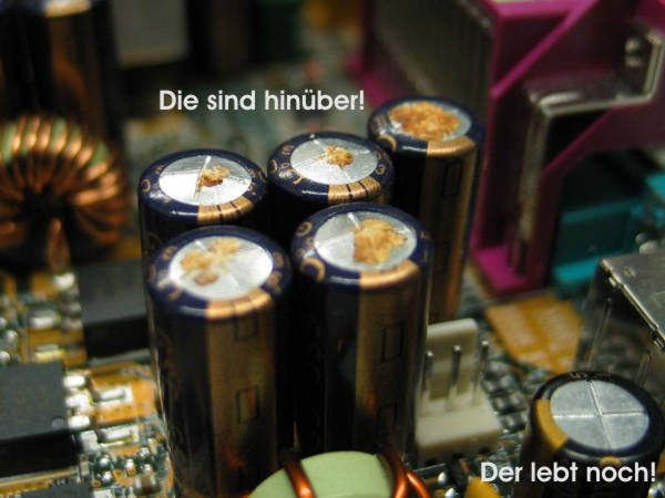

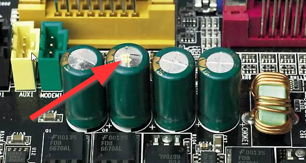

Und schau auf dem Brett nach, ob da irgendwelche Kondensatoren auffaellig aussehen.
So sollen die nicht aussehen.

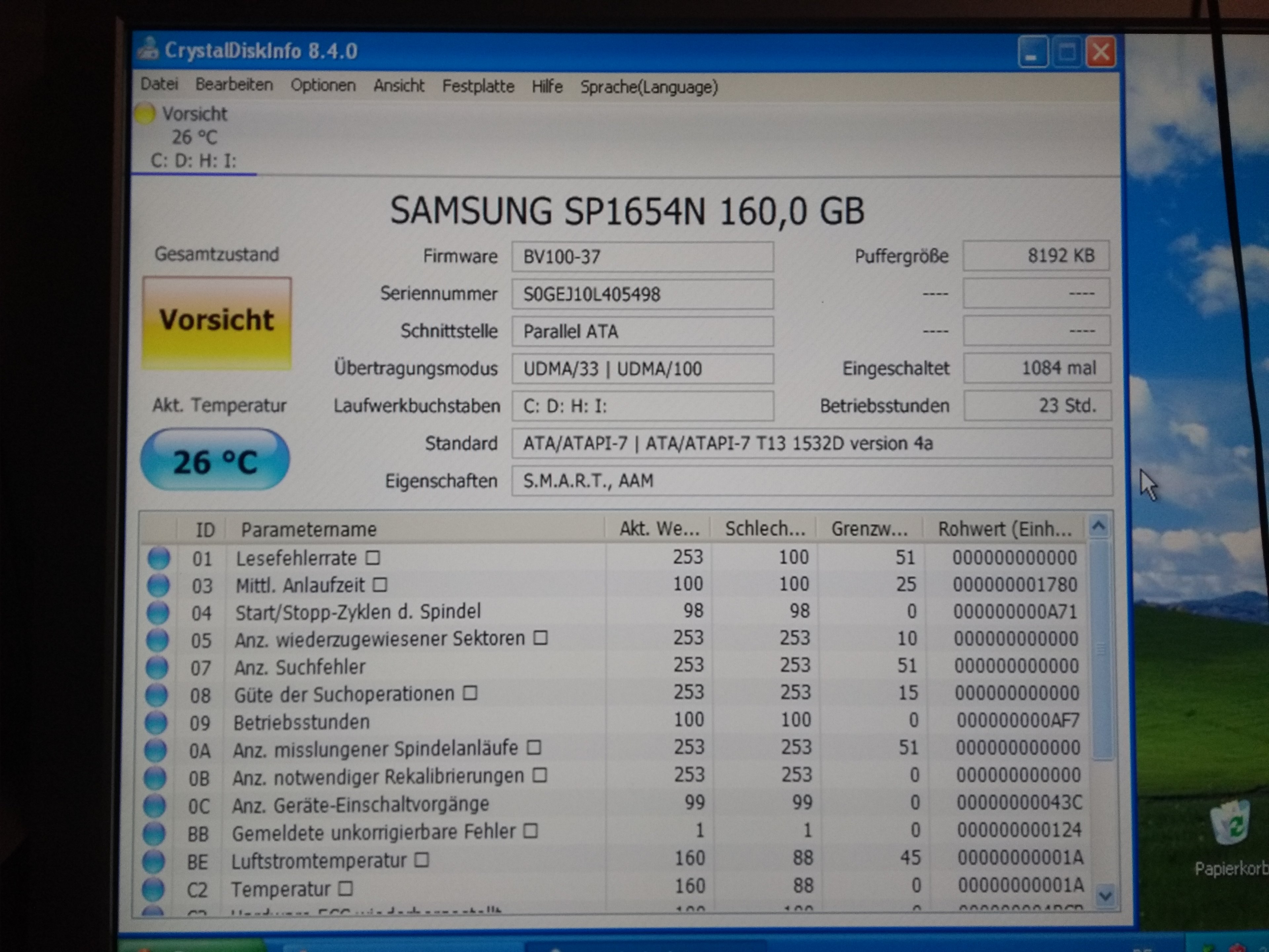

Und der BB Wert ist auch hoch.
Also nein, die Platte ist nicht mehr zuverlässig. Aber deswegen einfach mal abstecken und nur Linux Live nutzen. Dann hat die Platte keine Relevanz mehr. Startet er dann trotzdem neu, hast du noch ein weiteres Problem.

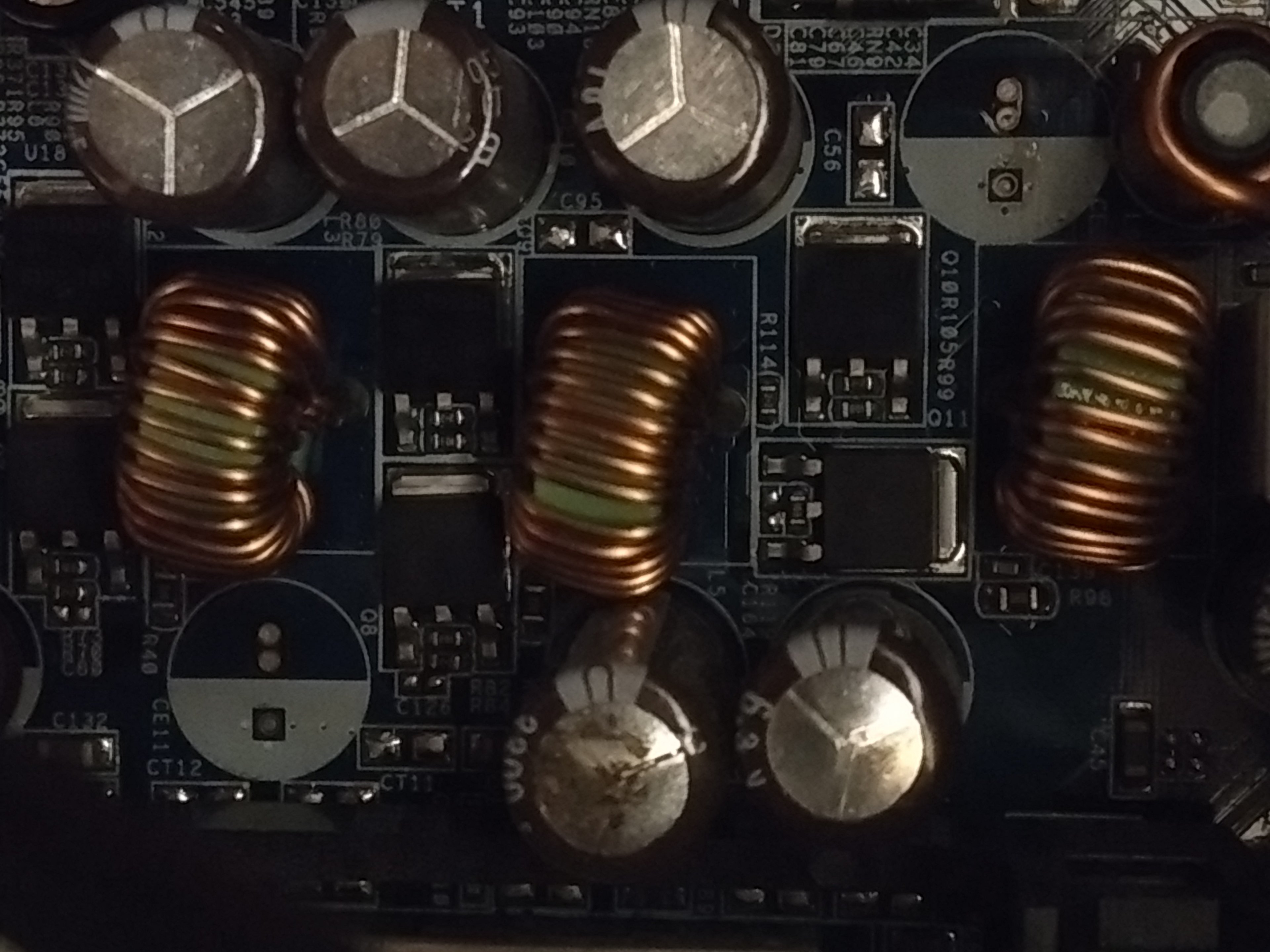

hallo, BFF, wahrscheinlich habe ich einen Fehler mit dem Zitieren gemacht. Unten ein Bild. Alle Kondensatoren sehen gut aus bis auf einen (auf meinem Bild Mitte unten).
Zwei defekte Kondensatoren. Du hast zwei Probleme. @xp-fan
Der rechts daneben sieht auch so aus, als wenn er kurz vor dem Platzen ist.
über die 23 Stunden habe ich mich auch gewundert
ich meinte das Foto mit den Kondensatoren. Wahrscheinlich muss ich den angelaufenen austauschen?
Linux Live ohne FP hatte ich zwischendurch auch probiert. PC ging aus. Probiere es aber gerne noch einmal.
OK, also Festplatte ist zwar nicht gut, aber hier nicht die Ursache. Wenn du die Kondensatoren auslöten und tauschen kannst, machen. Ist einfach sehr wahrscheinlich, dass es der Fehler ist.

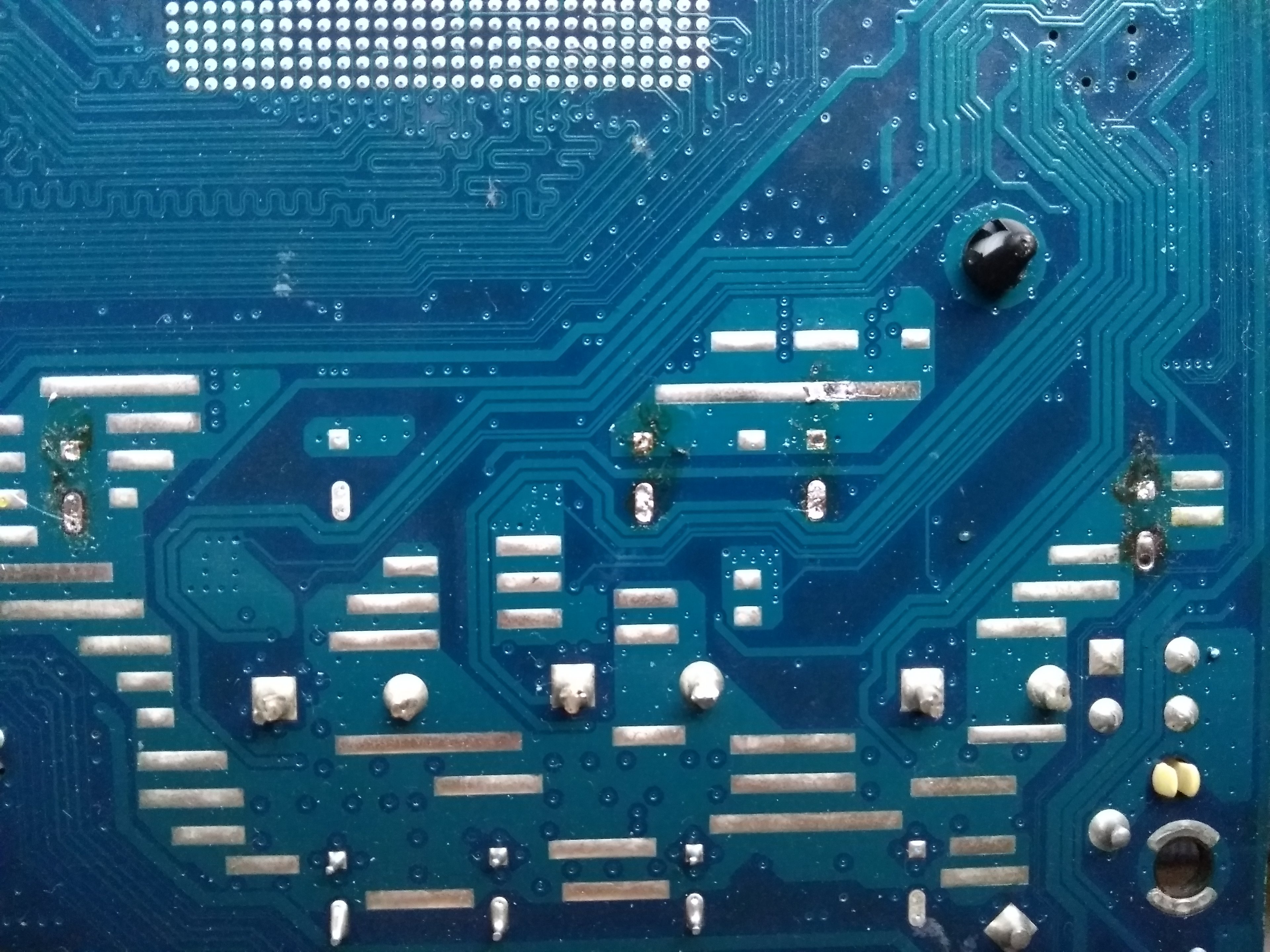

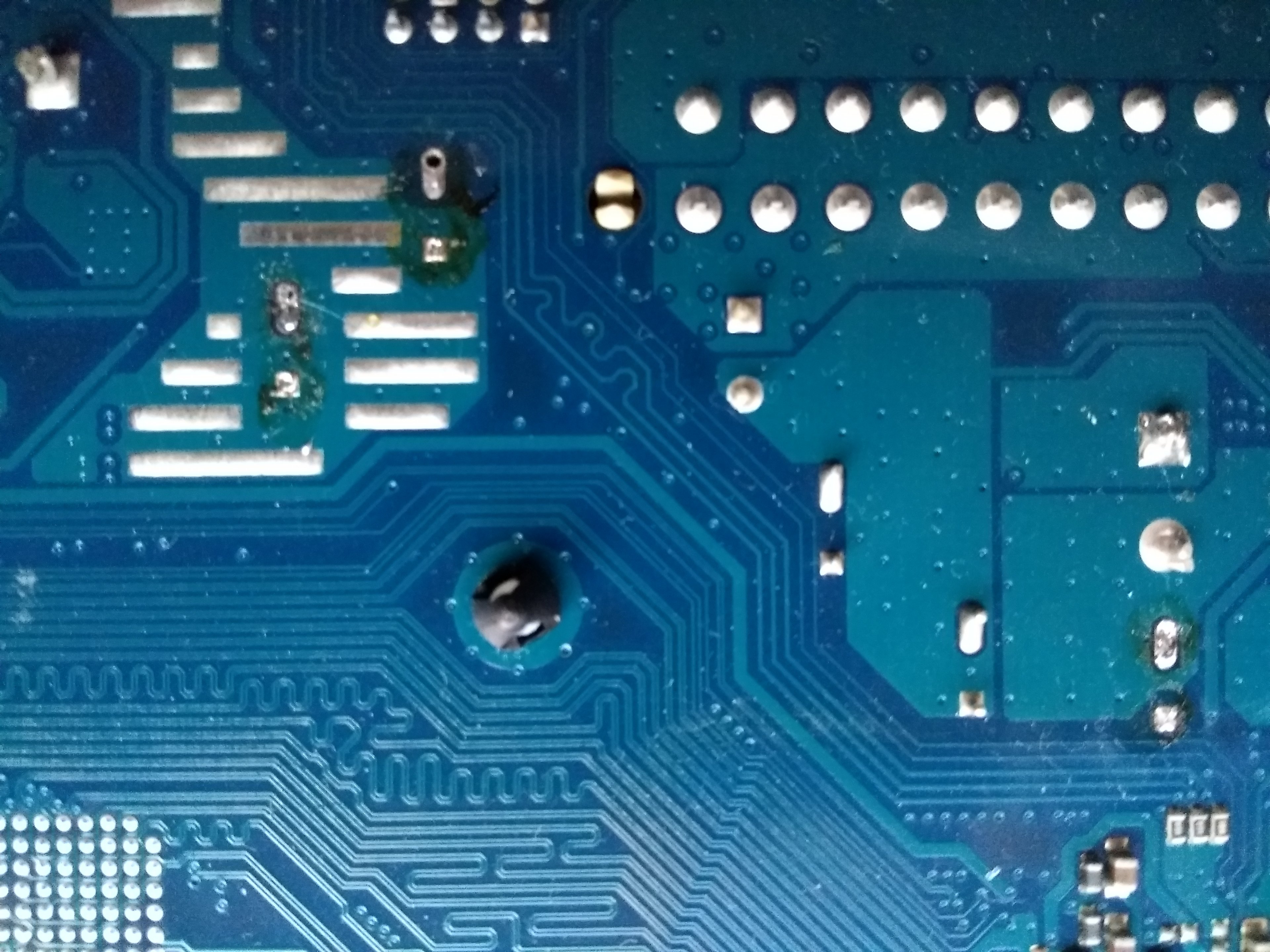

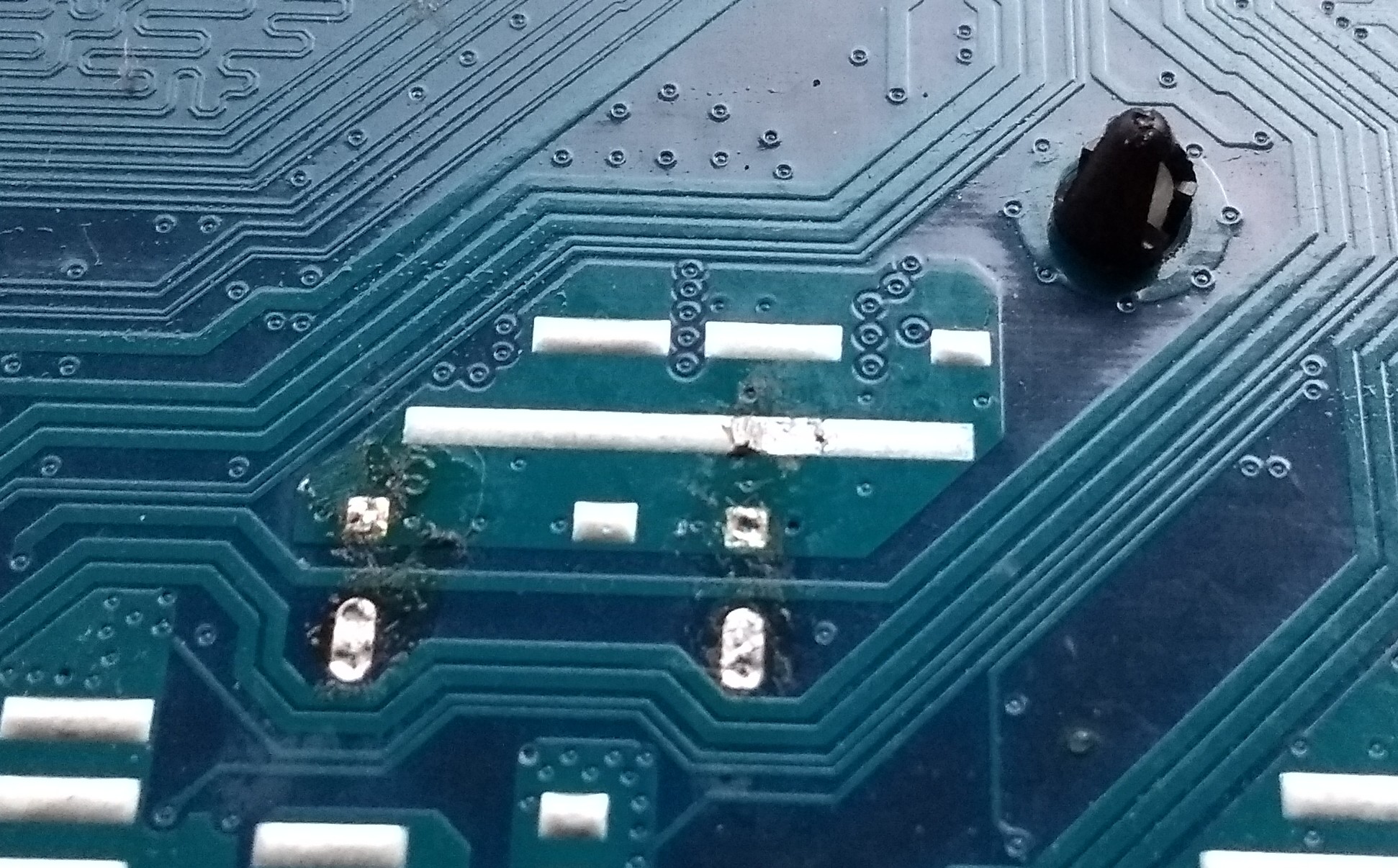

im zweiten Anlauf ließen sich die 6 (sechs) Kondensatoren entlöten. Leider habe ich die Löcher nicht frei bekommen, weder mit Lötlitze noch mit einer Pumpe. Die Fotos sind von gestern; heute sind 4 von 12 Löchern offen. Zudem ist mir ein kleines Malheur unterlaufen, s. Foto drei.

Entlötlitze kannst Du an der Stelle vergessen.
Wenn es mit der Entlötpumpe nicht klappt, versuche folgendes.
Nehm eine dünne Stecknadel, erwärme mit dem Lötkolben die Lötstelle und drücke die Nadel drehend
durch den weichen Lötzinn. Lötkolben weg und mit der Nadel weiter drehen und wackeln.
Das ist natürlich eine krasse Methode um das Loch frei zu bekommen, habe ich auch schon so gemacht.
Mit dem Lötkolben natürlich nicht zu lange an der Stelle rumbraten.
Oder eine sehr dünne Kanüle benutzen. Du brauchst die Löcher auch nicht komplett "Freimachen"! Einfach die Anschlußdrähte der neuen Bauelemente (Vor-) Kürzen/Zurechtbiegen und unter Anwendung des Lötkolbens vorsichtig durch die Bohrungen stecken.
Ergänzung: Die Innenseiten der "Bohrungen" sind z.T. durchkontaktiert (leitfähig beschichtet) Dort haftet natürlich auch das Lötzinn, was schwer oder garnicht zu entfernen ist.
Wenn du keine Löterfahrung hast, würde ich von deinem Vorhaben abraten! Die Löt-Schäden am Board sind irreparabel.
