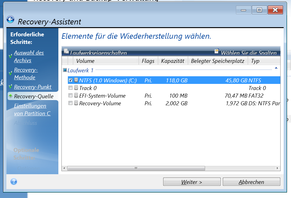

So sollte es aussehen:
Gute Nachricht, der Hinweis das .tibx Datei erst ab ATI2021 geht hat mich nachdenken lassen. Der Rettungsstick war mit ATI2017 erstellt worden :freak: und der konnte den neuen Dateitypen natürlich nicht richtig lesen. Jetzt mit 2021 Rettungsstick konnte ich die Backupdatei lesen, validieren und zurückspielen. Habe Win11 gerade wieder laufen. Danke für eure Tipps und Hilfe.
