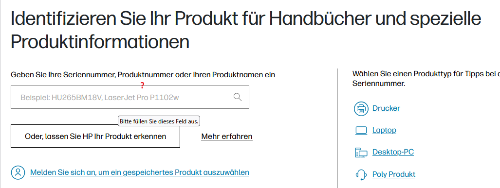

Meinst du hier die Produktnummer vom Gerät?

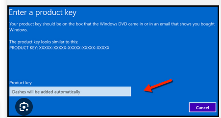

Der Windowskey aktiviert dein Windows 10, dass du es legal nutzen darfst.
Hat nichts mit dem Bootloader zu tun.
Und der Windowskey ist im Bios gespeichert, den brauchst du also nicht vor dir zu liegen haben.
Wenn es Windows 10 Home ist, wäre es einer der beiden hier.

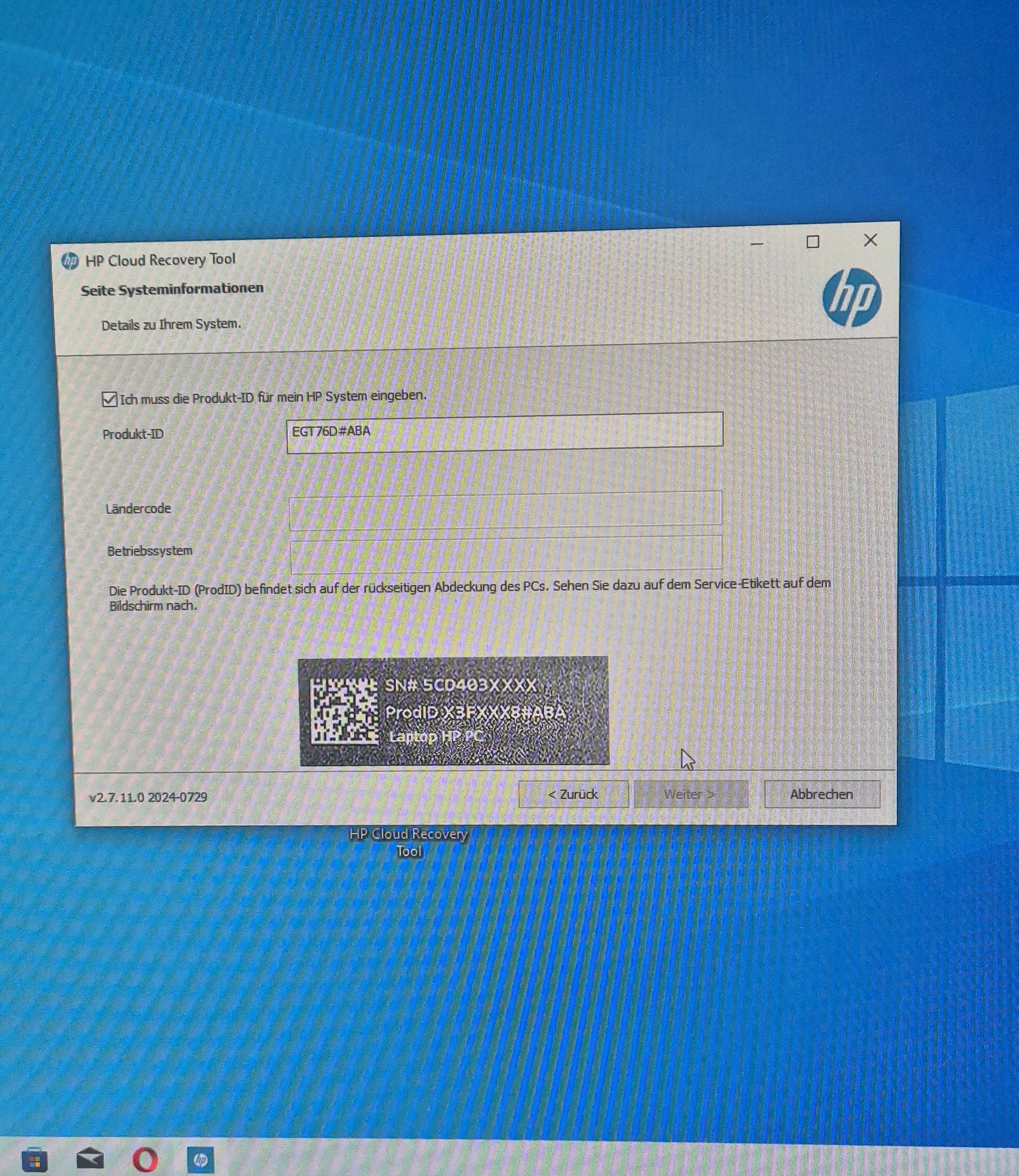

Nein, also der Eintrag von dem Tool sieht anders aus, da kann ich nur die Produkt ID vom Rechner eingeben, aber der wird ebene nicht angenommen

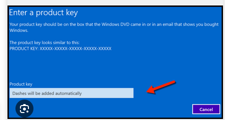

okey, aber Windows10 startet ja...ich bin ja grad drin sozusagen. ich muss halt vorher immer erst das Prozedere machen welches ich oben beschrieben habe

so sieht das aus, die Nummer die da eingetragen ist, ist nicht die von meinem Rechner, die stand da schon
PonJoe58 schrieb:
Sorry, aber das kenne ich nicht!
das ist das HP Recovery Tool.
