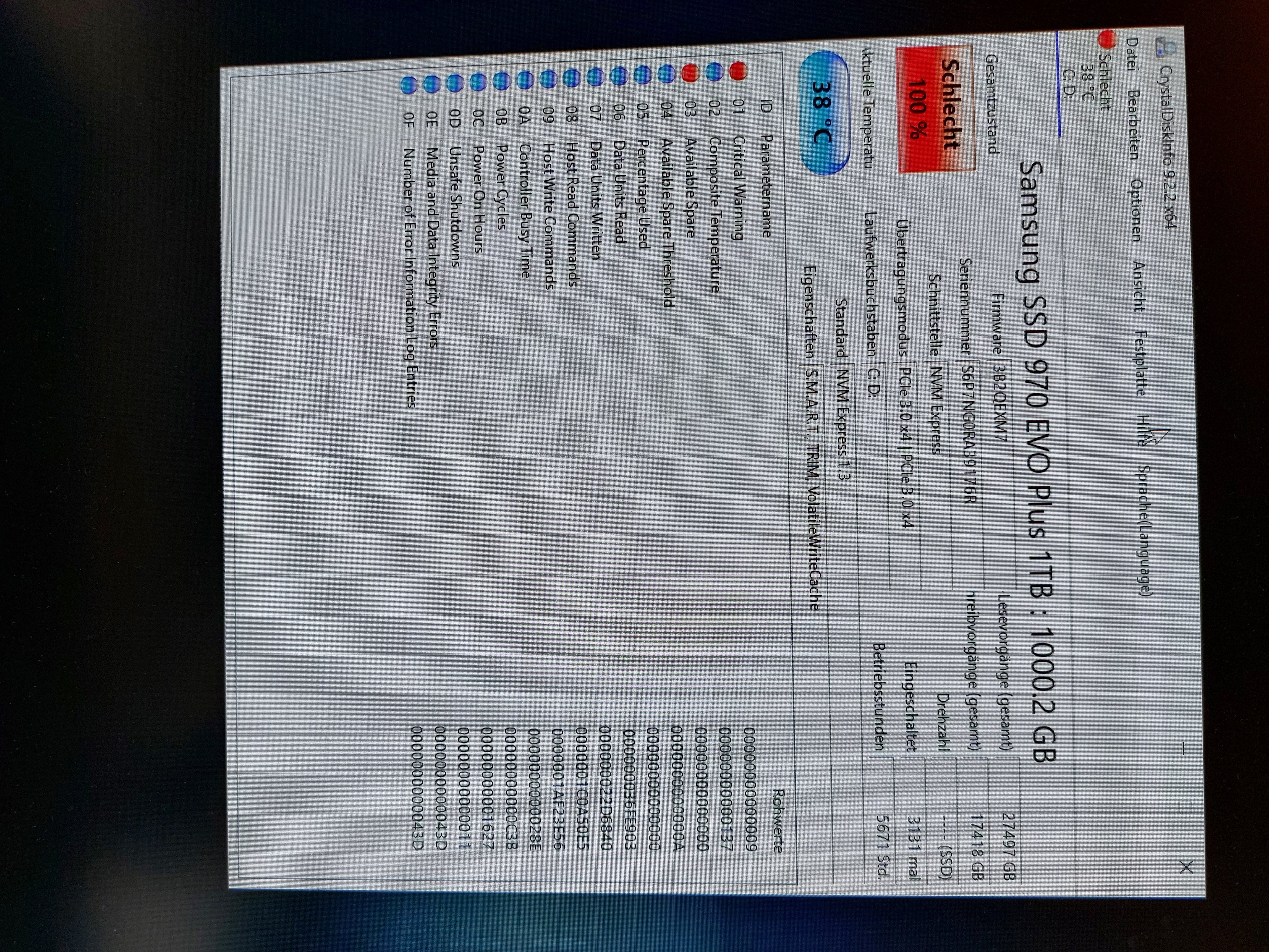

Also Rufus hat nun funktioniert (kannte so etwas gar nicht btw, wieder was gelernt). Screenshot anbei, der rote Button macht mir wenig Mut. Also neue SSD kaufen und versuchen bei Samsung über die 5-Jahres-Garantie zu reklamieren, oder gibt es noch Möglichkeiten?
Ich darf an der Stelle zum Glück auch sagen: VIELEN DANK an das Forum, Wahnsinn wie viele User bzw. wie schnell hier kompetent geholfen wird!
PS: Die Firmware-Problematik ist an mir leider vorbei gegangen, sonst hätte ich sie schon aktualisiert. Betriebssystem etc. ist natürlich immer aktuell, an die SSD habe ich ehrlich gesagt nicht gedacht...
Früher hatte samsung auch viel weniger Probleme in den Firmwares versteckt, die aktuellen Generationen haben seit ein paar Jahren leider immer mal wieder massive Fehler versteckt. Das ist seit der 970 Evo+ Gen2 so, bei den PCIe5-SSD scheint bisher noch kein Wurm drin zu sein.

Kurzes Feedback: Die Lexar ist eingebaut und läuft. Mit dem Samsung-Support bin ich in Kontakt, mal schauen ob die 5-Jahres-Garantie greift - wäre schön, denke aber dass das ein längerer Austausch mit dem Support wird.
Danke nochmal an alle!
