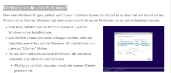

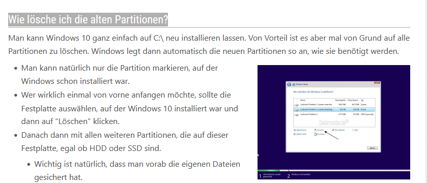

Doch Windows 10, bei dir Disk 0, kannst du bei der Installation löschen.
Siehe Anleitung hier. Wie lösche ich die alten Partitionen?
Die ganze Seite ist auch hilfreich bei der weiteren Installation.

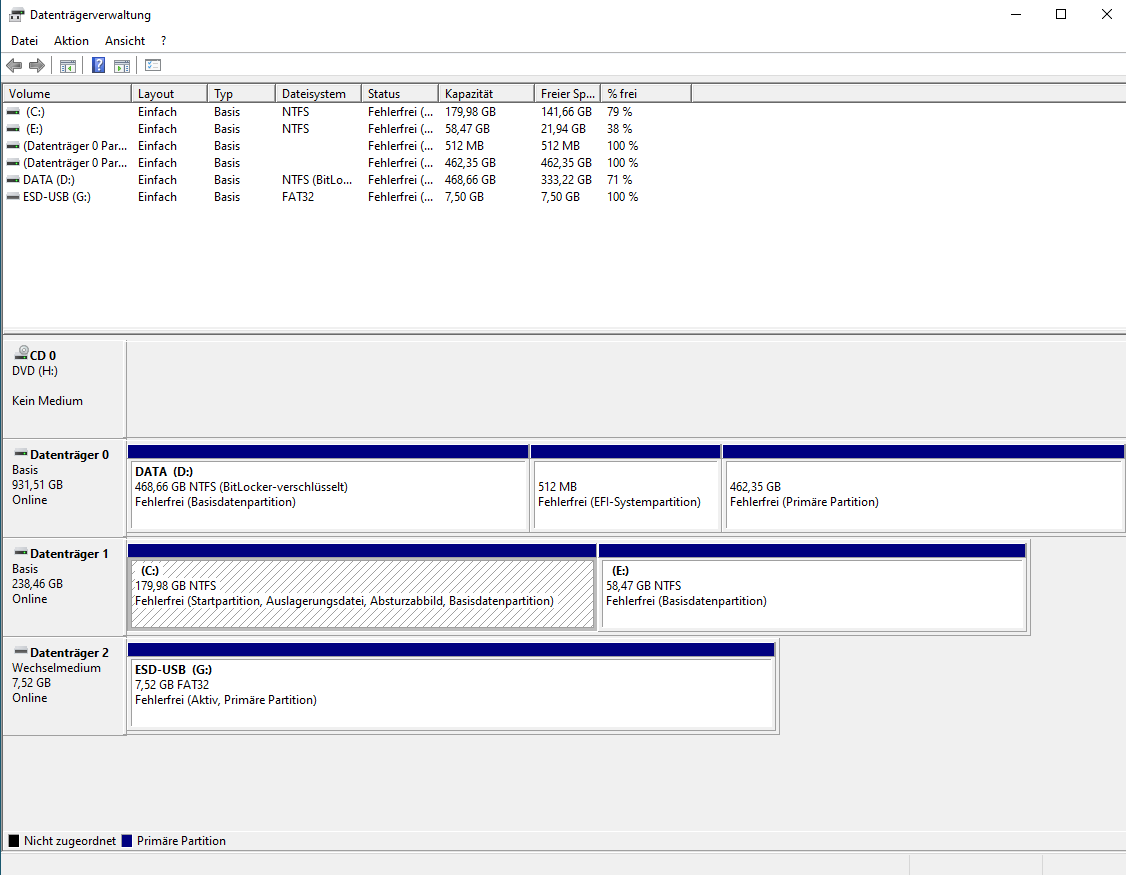

Da Windows ja läuft, stelle doch bitte mal ein Bild der Datenträgerverwaltung ein.
Du könntest jetzt einmal
bcdboot C:\Windows
ausführen und hoffen, dass es die Lage verbessert. Wenn nicht, könnte man Datenträger 1 eine eigene EFI-Systempartition spendieren.
