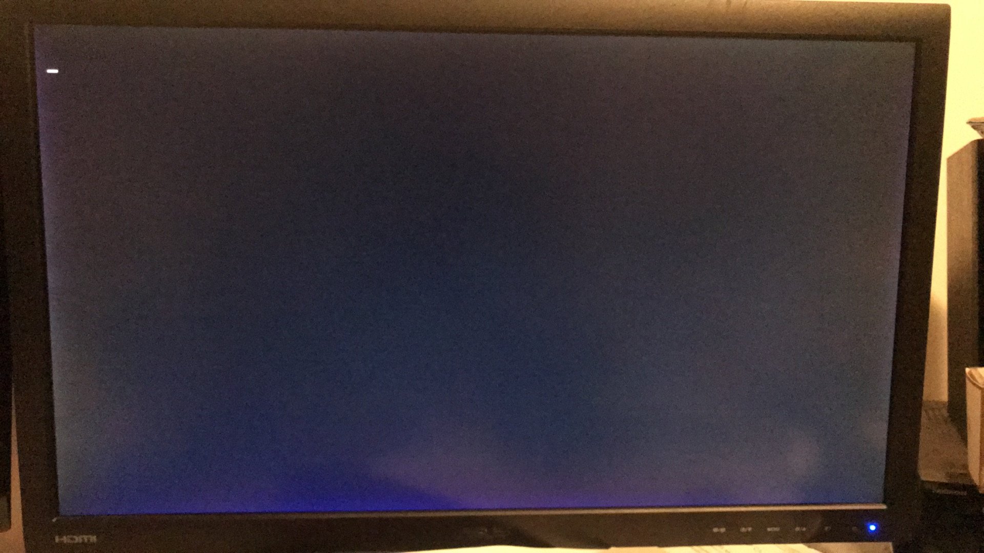

Ich habe den Stick in FAT32 formatiert. hab die beiden Dateien auf den Stick kopiert und den Server über den Stick gestartet. Das einzinste was dann erschien war oben links ein weiser Balken der geblinkt hat. Es passiert dann nichts mehr.

Du hast den Part "bootbar mit Freedos zu machen" vergessen. ;)
Schau mal hier.
https://www.howtogeek.com/136987/how-to-create-a-bootable-dos-usb-drive/
https://www.thomas-krenn.com/en/wiki/Creating_a_Bootable_DOS_USB_Stick

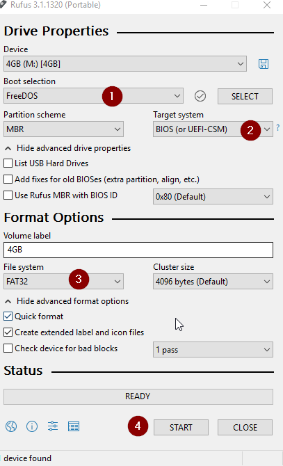

Bei einem aktuellem Rufus sehen die Einstellungen so aus.

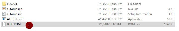

Wenn das getan ist, die beiden Dateien aus der Zip-Datei von ASUS auf den Stick kopieren. Die Datei mit der Extension .ROM benennst Du um. Z.B. in BIOS.ROM. Wenn Du das ROM nicht siehst, schalte die Anzeige der Dateiextensionen unter Windows an.
Dann mit den Stick booten und das Programm afudos benutzen um zu flashen.
